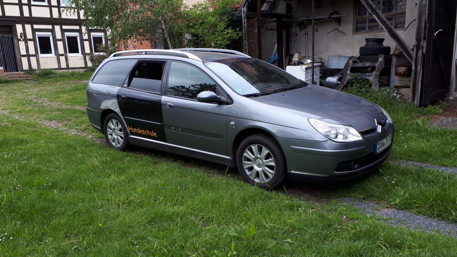

Mein C5II V6 Break
Hab einfach Lust meinen C5 hier zu zeigen.
Im Mai 2022 war es soweit mein Alltagswagen Xantia X2 1.8 16v musste gehen, meine zwei Xantia X2 V6 waren nicht fahrbereit ich brauchte also Ersatz mit TÜV.
Da wurde hier im Forum ein C5II V6 Break mit LPG Direkteinspritzung ( Bei diesem Modell immer Benziner mit Automatik (Aisin Am 6)) angeboten. Km Stand 265.000, Exclusiv, Navi/ Telefon, Leder. Glaube alles bis auf Schiebedach.

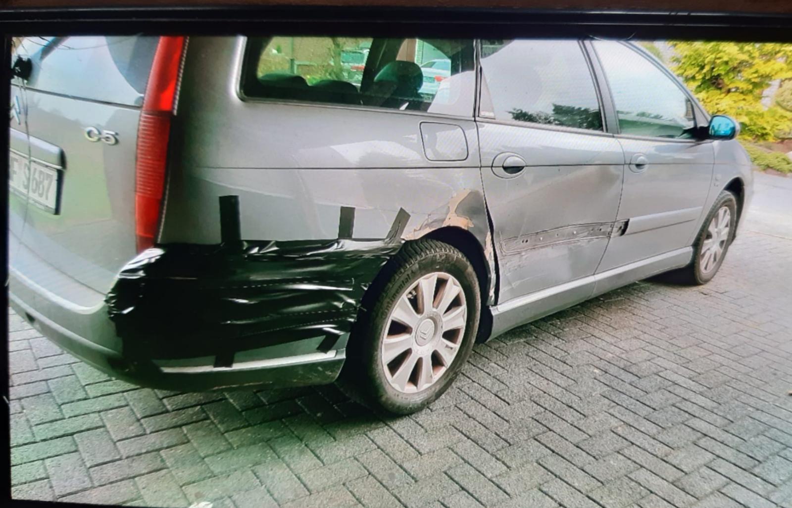

Der Wagen hatte einen Unfallschaden, zum zweiten mal an der gleichen Stelle, noch etwa 9 Monate TÜV, am Automatikgetriebe wurde regelmässig Ölwechsel und Spühlung gemacht, Motorkontrolllampe an, gut gepflegt - alles funktioniert auch die Sitzheizung.
Aus Zeitmangel blieb der Wagen bis zum Frühjahr 2023 so. Dann begann ich mit den Reperaturen.
Stoßfänger, Radhausverkleidung und Tür mussten getauscht werden.  Die Reifen liefen an der Aussenkante ab und eine Kontrolle ergab;
Manschetten Federzylinder  hinten in Auflösung, Rücklaufschlauch Federung hinten porös, Hochdruckleitung Lenkung mit Tropfen, Lenkköpfe beginnendes Spiel, Traggelenke Gummi porös, Stabistangen Spiel, Spur in Fahrtrichtung verstellt, Bremsen vorne verschlissen.
Fast kein Rost, Motor trocken.
Die Motorkontrollampe sollte mit der Gaseinspritzung zu tun haben, was sich nicht bewahrheitet hat.

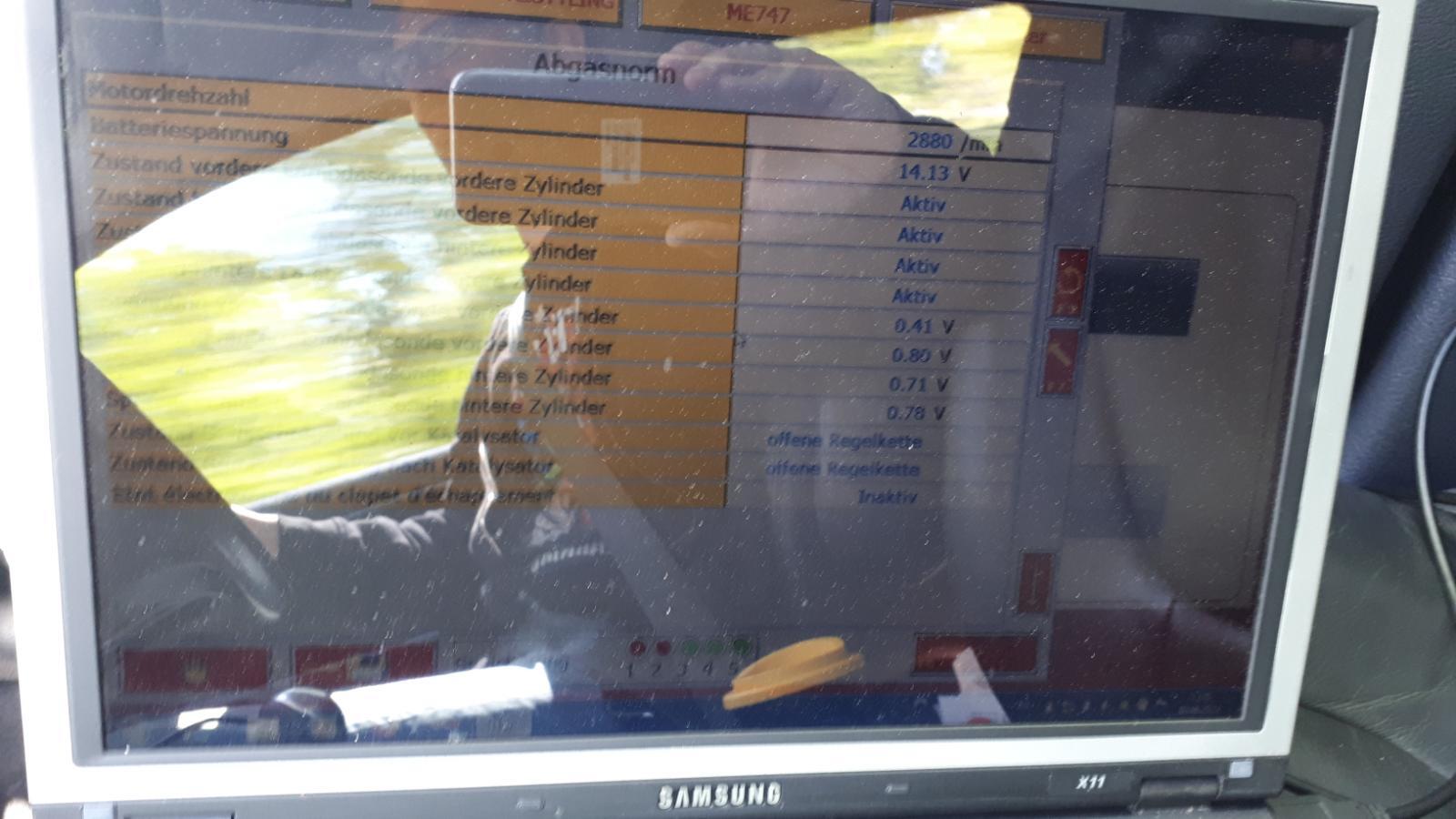

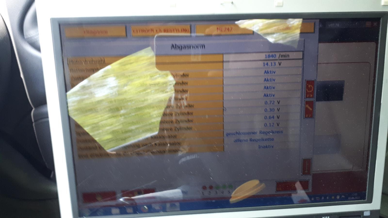

Zur Alterung des Kats: Wie sehen die Lambda-Werte im Fahrbetrieb aus ? Manchmal sind auch fehlerhafte Sonden die Ursache für den Kat-Fehler.
vor 42 Minuten schrieb benji:
Poste mal die genaue Fehler-Nr. Der dritte (Haupt-)kat hat mit dem Fehler idR nichts zu tun. Willst du den Fehler beseitigen, tausche erstmal die beiden Lambdas der hinteren Bank, bleibt der Fehler, kannst du versuchen den hinteren Vor-Kat gegen einen neuen original Citroën-Kat zu tauschen… schweineteuer. Nachbau-Kats verschlimmern es meistens. Alternativ ein Spacer für die Monitorsonde verbauen oder das ganze elektronisch über einlöten eines RC-Glieds auszutricksen. Die Monitor-Sonde muss ziemlich stabil um 0,5 pendeln. Im C5 Forum gabs damals zig Threads zu dem Thema.

Ich werde heute unterwegs sein und einfach mal die Lexia anschließen. Ich mache ja alles was ich an dem Wagen mache zum ersten mal. Ich hatte bis vor kurzem weder Platz noch Möglichkeit. Daher schau ich einfach mal das ich die Werte ermitteln kann. In meinem Text oben komm ich ja noch zu dem Punkt. Wenn ich den Fehler lösche kommt er erst nach ca 250km  wieder beim Abgastest ist alles in Ordnung. So der TÜV...
@Koelner
Fehlercode P0430
War recht problematisch ein vernünftiges Bild zu machen.
20230603_113626.jpg.968e475a96374073a84704dea4b7cd32.jpg20230603_113631.jpg.ad378b9efa52744e1f5d65c21d94f7ec.jpg

Fehlercode P0430
ja das sind genau die Standard-Codes. Meist ist es erst die hintere, irgendwann kommt auch die vordere Bank. Ich würde erstmal alles auf Undichtigkeiten etc kontrollieren und wenn unauffällig, die Sonden tauschen… wenn das nicht hilft: Spacer verbauen oder RC Glied einlöten.
