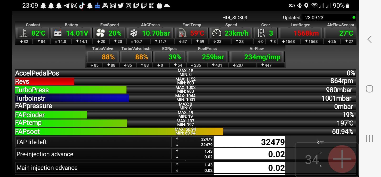

Moin
ich habe mir die App in der Version 1.62 auch installiert.
Bei meinem Grand C4 Picasso 2.0HDI 138 bleigen die "Balken" und Anzeigen für FAPpressure auf 0 und FAPsoot auf 84,38 wie auf dem Bild wie festgetackert stehen.
Die FAPtemp wird allerdings aktuell angezeigt. Habt ihr das auch? Weiß jemand, woran das liegt?
