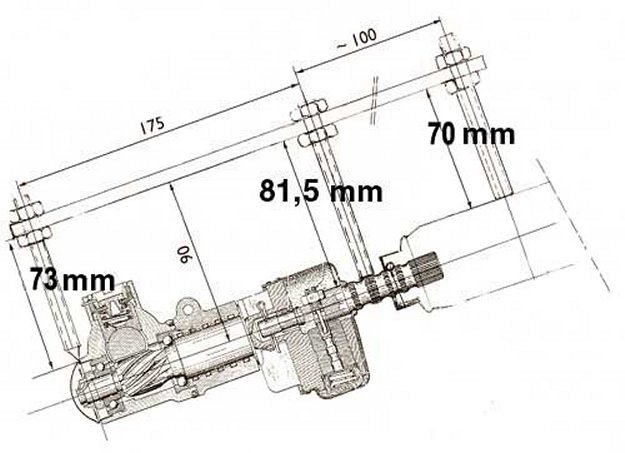

Wenn der Kotflügel ab ist kann man ganz gut erkennen ob die Flucht stimmt. Ist nicht ganz 100%, aber bei mir hat es geklappt.
spacer.png[url=https://postimages.org/][img]https://i.postimg.cc/9QD3YbfH/Lehre-Lenkung.jpg[/img][/url]

Hier ist die Lehre zu sehen:
Ansonsten kann man die Lehre bei den einschlägigen Händlern (Falk Lehmann, Dirk Sassen, Jochen Hoch etc.) in den Onlineshops ansehen und auch beziehen.
Als Übergangslösung kann man vor Einsatz der Lehre die Lenkung an den Böcken anlösen, einen Helfer am Lenkrad kurz drehen und dieses unter Spannung halten lassen. Sodann zieht man die Schrauben an den Böcken wieder fest. Das sollte Linderung bringen.

Für die seitliche Einstellung gibt es im Manual eine genaue Vorgabe, die Lehre für die Abstandsmessung (Lenkkopf zum Träger) habe ich mir aus Karton gebastelt. Damit hast du dann bereits die horizontale Flucht zwischen Lenkkopf und Lenkstange.  Danach geht es nur mehr um die vertikale Flucht und die kannst du sehr gut auch mit der aus Flacheisen und  Gewindestangen selbst gefertigten Lehre einstellen.
Ich habe die Vertikale aber auch schon mit der von M.Ferchaud als "Übergangslösung" bezeichneten Methode hinbekommen, dauert halt etwas länger und ist nicht so bequem. 😉
