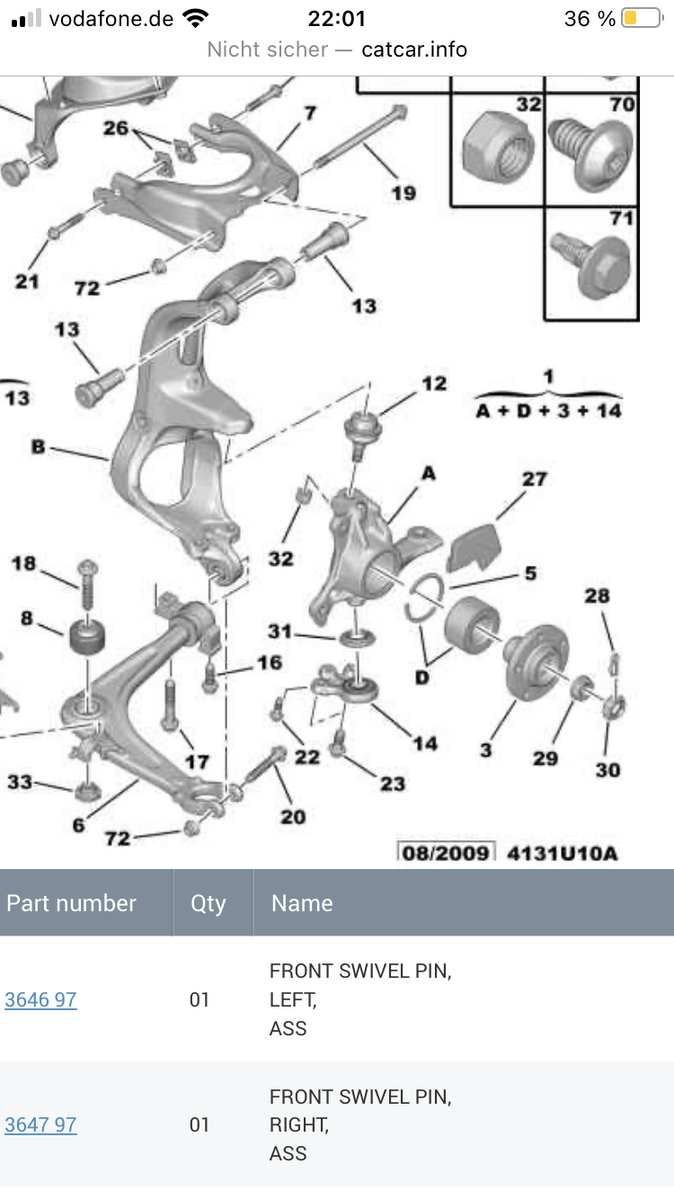

Welche Schraube meinst Du genau?
vor 8 Minuten schrieb Koelner:
Nr. 20, sonst ist die Buchse, die in B eingepresst ist bald hin.
Gruß Jens
vor 4 Minuten schrieb jens-thomas:
Gruß Jens
stimmt. Aber ich hatte den Querlenker gar nicht raus beim Tausch der ATW.

vor 9 Stunden schrieb Koelner:
Habe ich auch probiert. Bei meinem Dicken fehlte allerdings der berühmte mm. Wenn die Koppelstange raus ist, kann der obere Querlenker weg geklappt werden. Dann geht’s easy.
Gruß Jens

ich meinte die Schraube Nr. 20
