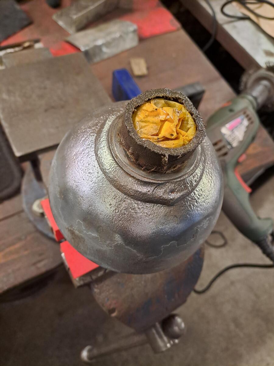

Da hast du recht. Kraft Dosierung ist ziemlich schwierig. Ich habe auch ne Weile überlegt was ich alternativ nehmen kann. Das mit dem Schraubstock habe ich auch gelesen. Eine Gripzange wäre sicher auch gegangen. Vielleicht stellt sich Tecnosir auch vor das über den Innensechskant im Verschlussdeckel anzuziehen. Ich hoffe es ist dicht nachher nach dem befüllen. Der Lecksucher wird mir es verraten😁

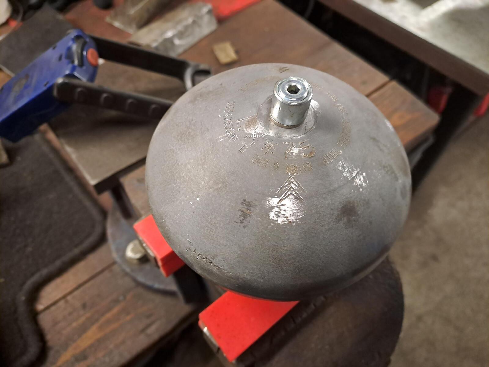

Ist mir ehrlich gesagt unerklärlich warum die da kein  Aussen-Sechskant  dran ist
Vielleicht wollen die verhindern, dass die Teile zu fest angeknallt werden und das Gewinde der Kugelwand dann aufgibt. Die Madendichtschraube wird ja auch nochmal angezogen. Das reicht dann dicke.
Bearbeitet ( von Higgins*)
Rund ist billiger als Sechskant.

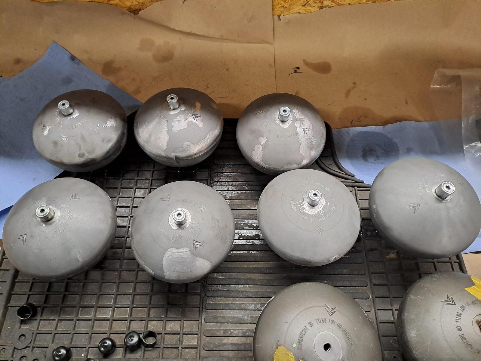

Als nächstes habe ich mir verdammte 4 Stunden mit allerhand Drahtigeln, Schleifvlies und Schleifpapier den hinteren Härteregler vorgenommen. Was eine  bodenlos beschissene Arbeit. Das kommt unter die Top 5 an den bescheidensten Teilen und schlimmsten Arbeiten.
Du brauchst eine chinsiche Strahlkabine. :D

Es wäre sicher einfacher gewesen für den Anwender ein Sechskant zu integrieren und ein Anzugsdrehmoment anzugeben. Ich habe ja noch die Probekugel. Falls einer ein defektes Tecnosir Ventil über hat würde ich den Versuch machen und simulieren bei welchem Drehmoment der Kopf abschert. Versuch macht ja bekanntlich klug.

Ich habe eine Strahlkabine und auch allerhand verschiedene Strahlmittel wie Korund, Glasgranulat, Glasperlen und Quarzsand. Nur ist das Problem insbesondere beim Härteregler das die Gefahr zu groß ist das sich da ein Körnchen irgendwo hineinfindet und alles hinterher Schrott ist. Dazu die verschiedenen Materialien. Um es exakt zu machen müsste man alles in seine Einzelteil zerlegen und separiert aufarbeiten. Aber das sprengt bei dem Projekt welches eigentlich keins werden sollte den Rahmen.

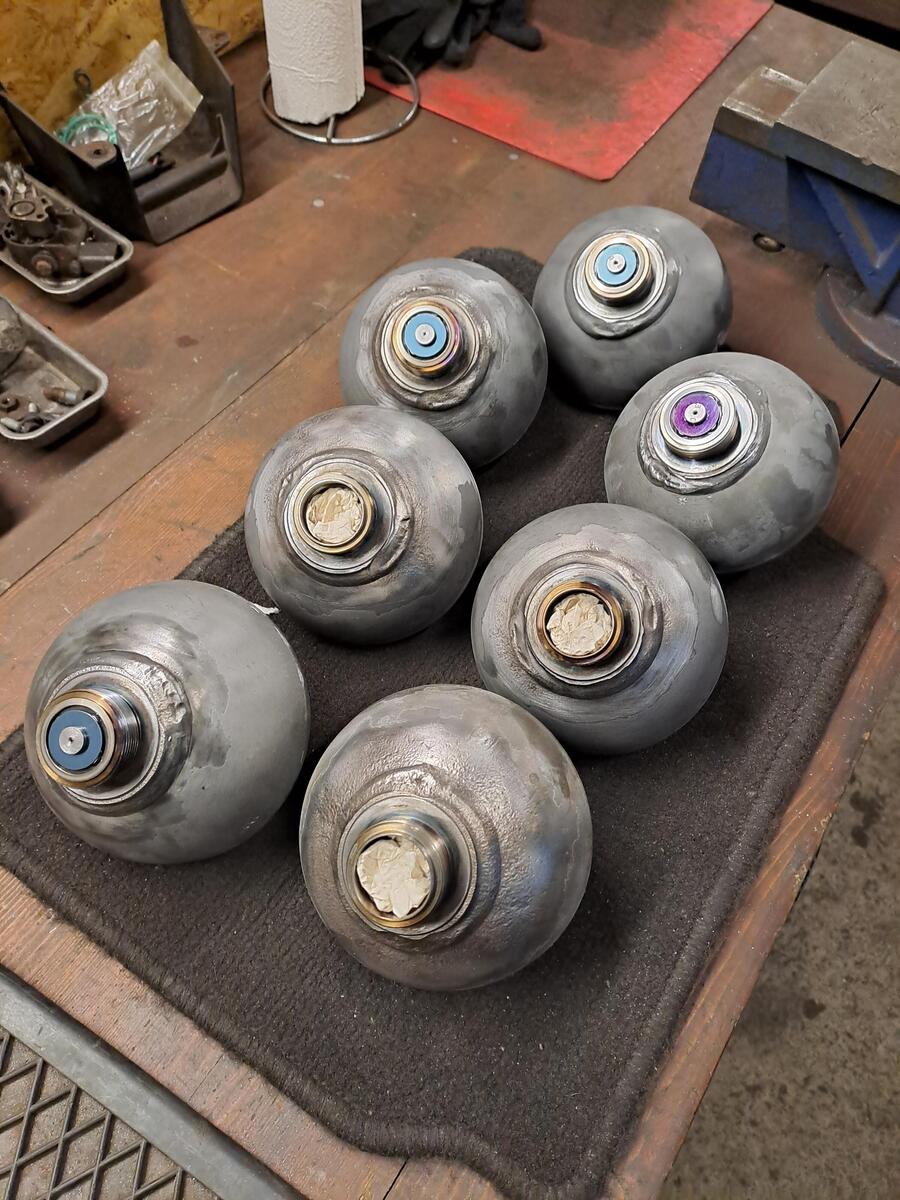

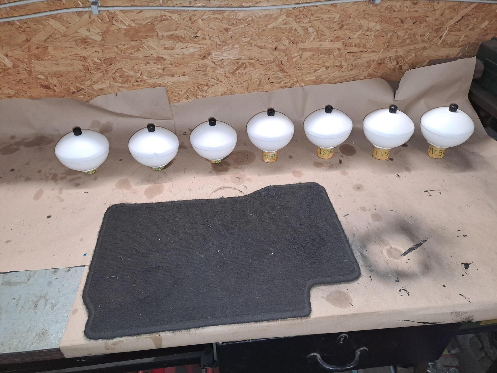

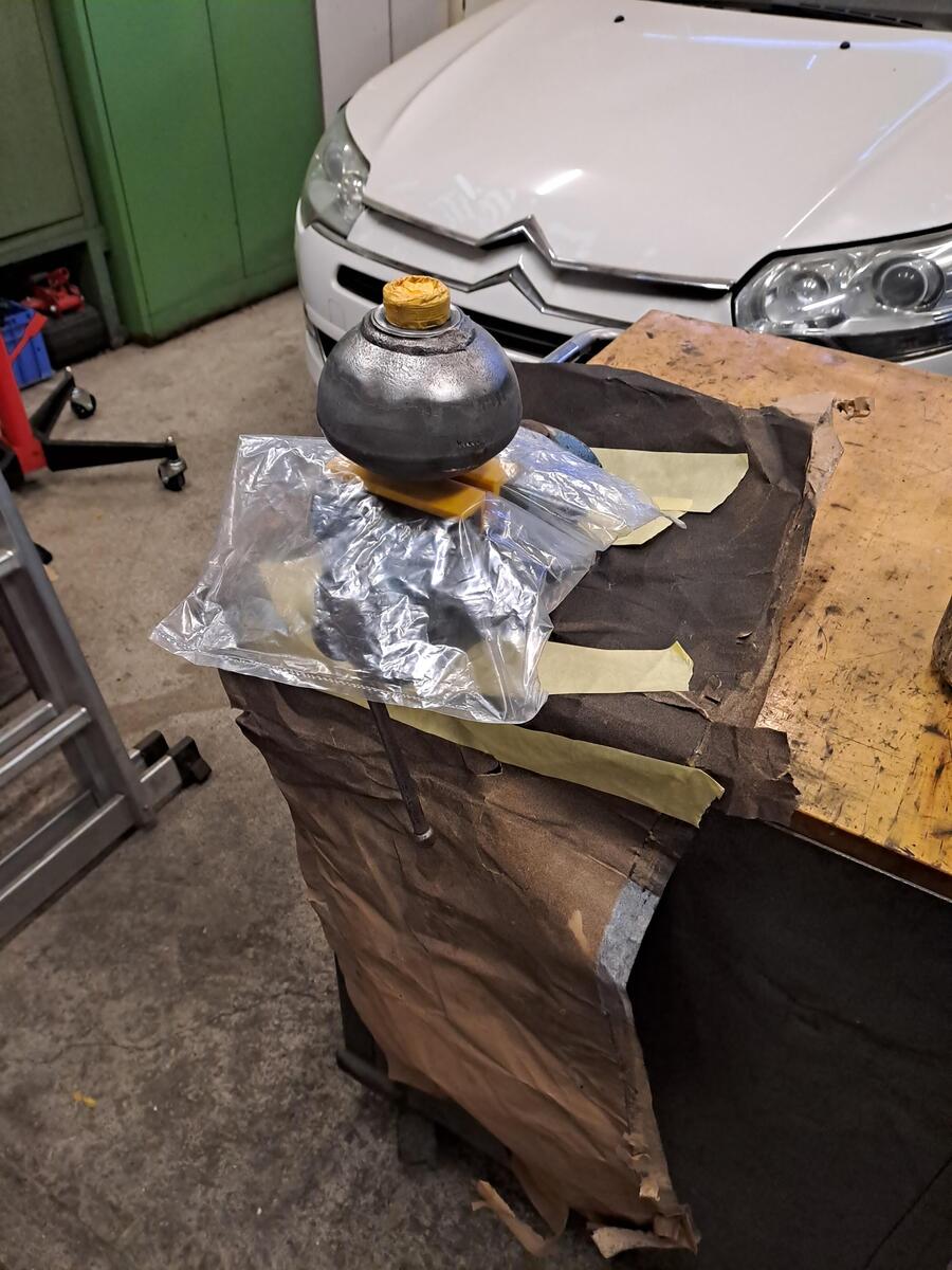

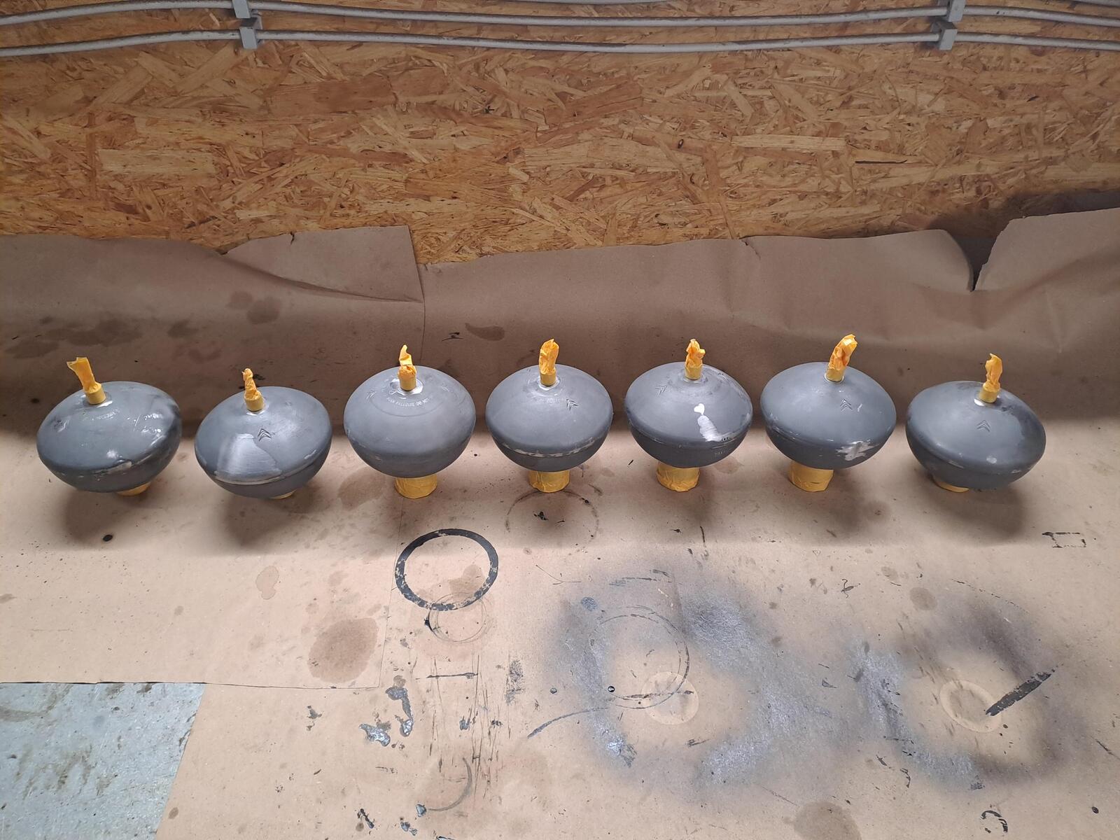

Kleines Update, für mehr habe ich heut keine Lust mehr weil grad mein kompletter Text aus Versehen gelöscht wurde. Ich habe heute die Kugeln mit Solldruck + 2 bar befüllt. Alle Kugeln waren an ihren angebrachten Ventilen dicht. Überprüft habe ich das mit Lecksucher. Die Handhabung ist sehr angenehm und die Befüllarmatur war jeden Cent wert. Bei ebay hatte ich mir noch für 150€ eine Flasche Stickstoff bestellt. Mal sehen was ich jetzt mit dem Rest mache, vielleicht hydraulische Abbruchhammer befüllen denn die arbeiten ja nach dem selben Prinzip😆. Ich hatte noch begonnen mit abschleifen als Lackiervorbereitung aber dafür hielt sich meine Lust heute sehr in Grenzen.

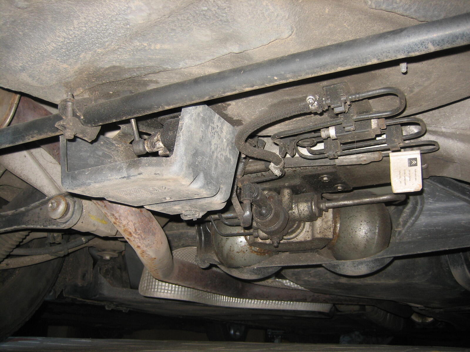

Ich habe es mal geschafft ein Bild von den "Hoden" von unserem C 5 Baujahr 2010 zu machen, er ist nun bei knapp 90 tkm. Sie sind schon mit einer Schicht Fluid Film versehen. Ich denke er sieht untenrum noch recht gut aus.
vor 4 Stunden schrieb wolke 7:
Bin ja schon gespannt wie es weitergeht, ich denke der Zusammenbau ist in Arbeit?
sehr guter Zustand! Glück gehabt…

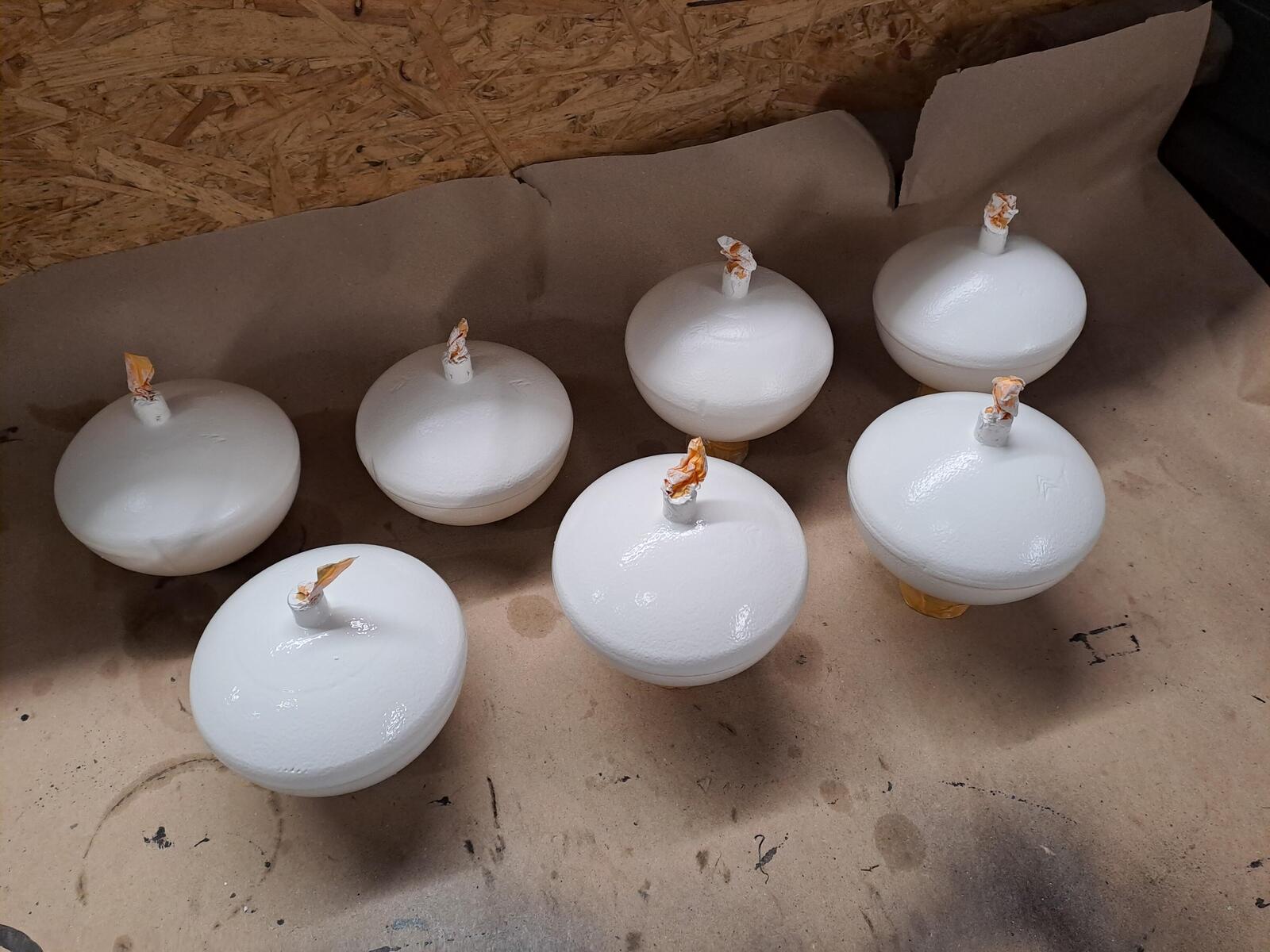

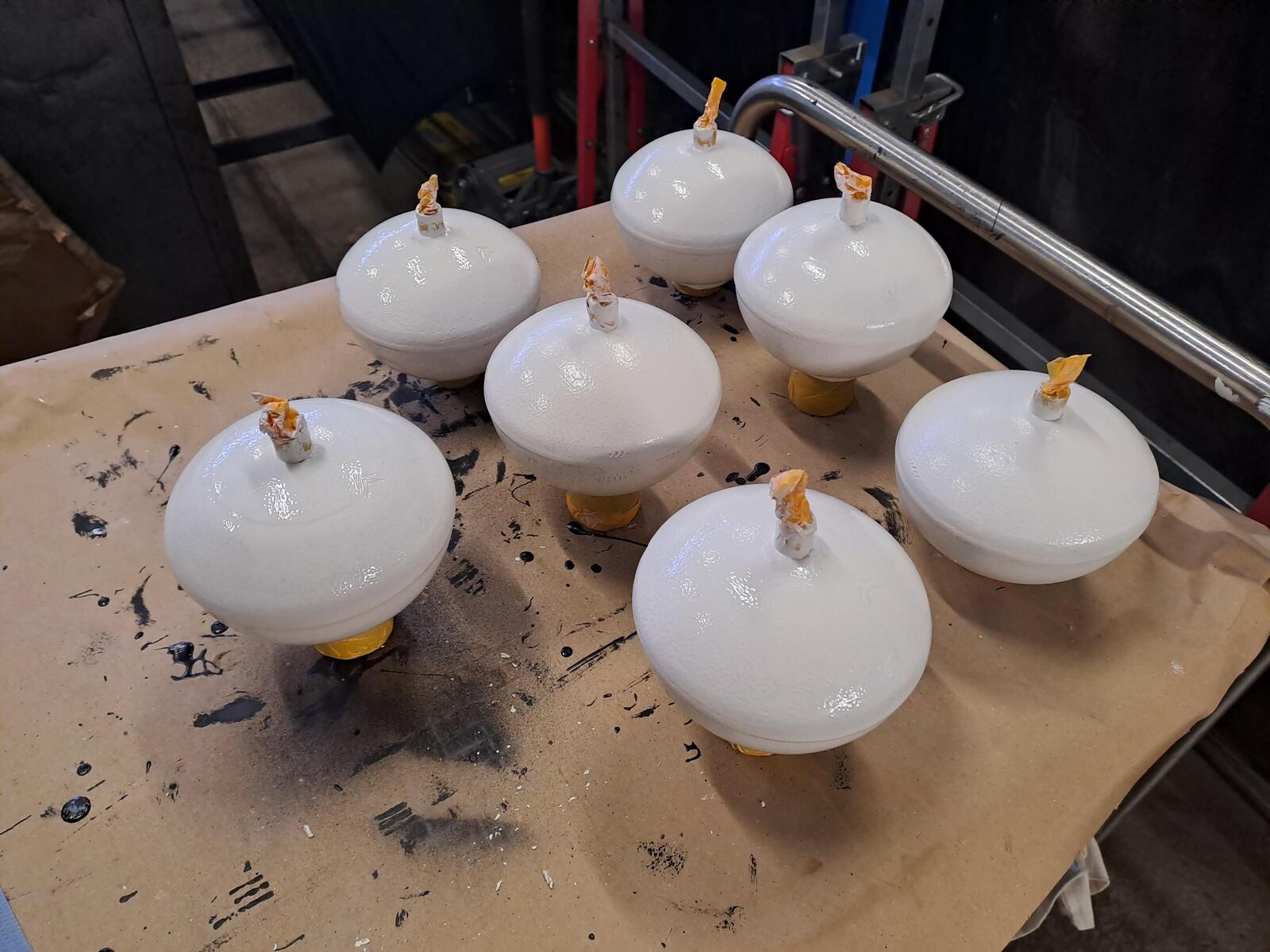

Ui, ich hinke weit hinterher. Es ist eine tatsächlich lange Pause hier gewesen, wieso, weshalb, warum habe ich ja jüngst erläutert. Meinem letzten Beitrag nach ist doch so einiges passiert an Fleißarbeit. Stehen geblieben war ich bei den befüllen Kugeln und den Abschmiereinrichtungen an den Traggelenken. Schön. Okay steige ich jetzt hier wieder ein? Machen wir mal mit den Kugeln weiter. Da nun alle 7 Einheitem befüllt sowie dicht waren, sollte nun eine Entoxidationskur gefolgt der korrosinshemmenden und optischen Überarbeitung zu Tage treten. Was heißt das? Wieder mal schleifen, schleifen und nochmal schleifen. Einige Patienten wiesen tiefe Krater auf. Es war eine wirklich unschöne Arbeit welche wieder allerhand Fleiß von mir abverlangte. Rückblickend waren es knapp 45 Minuten bis 1 Stunde pro Kugel. Nachdem ich hinreichend zufrieden war, und vor allem tiefnarbrige Rostpartien mittels dem "Turboigel" wirklich ähnlich einer sandgestrahlten Oberfläche tiefporig entrosten konnte, ging es wie immer nach Abklebe und Entfettungsdurchgängen an die Frischzellenkur.

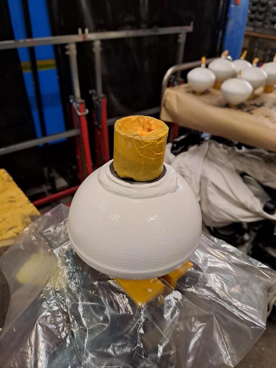

Für Originalitätsbewusste wird das wohl ein Frevel sein, jedoch gefällt mir die Farbwahl analog den Bremssätteln sehr gut. Zwei Schichten in zwei Tagen später erstrahlten sie in neuem Glanz. Ich bin ziemlich zufrieden mit dem Ergebnis und denke das sie jetzt bestens vor äußeren Einflüssen geschützt sind. Nach einigen Tagen Trocknung habe ich ebenfalls die Befüllventile mit Schrumpfschlauch inkl. Kleber versehen damit die Kappen schön satt sitzen. Ich hätte mir allerdings zuvor mal markieren können welche Kugel welche ist. Durch den Farbauftrag teilweise im Nachhinein nicht mehr zu erkennen. Durch verschiedene Ausbauspuren konnte ich sie aber auch so identifizieren. Unterm Strich war es in Arbeitsaufwand und Kosten eine ganz schöne Hausnummer. Angefangen vom Kettenschlüssel über Ersatzkugeln, Dichtungen, Befüllventile, Befüllarmatur bishin zur Stickstoffflasche und natürlich der ganze Kleinkram. Die Arbeit ist auch nicht zu unterschätzen wenn man es denn ordentlich und richtig machen will. Ich hoffe es wird sich in absolutem Fahrgenuss wiederspiegeln. Das soll es sein fürs erste um hier mal wieder anzuknüpfen.

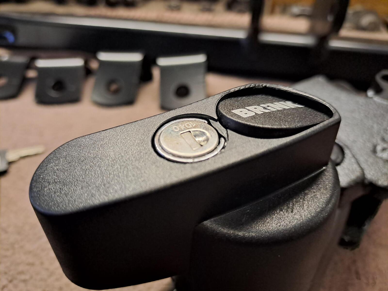

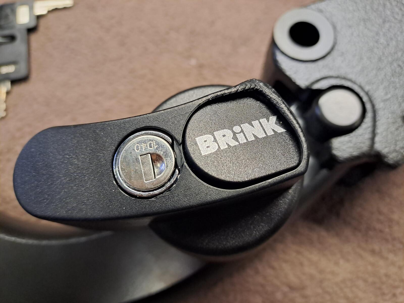

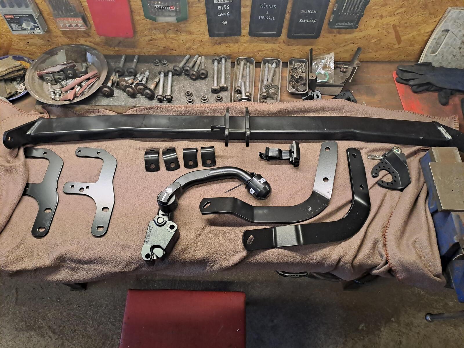

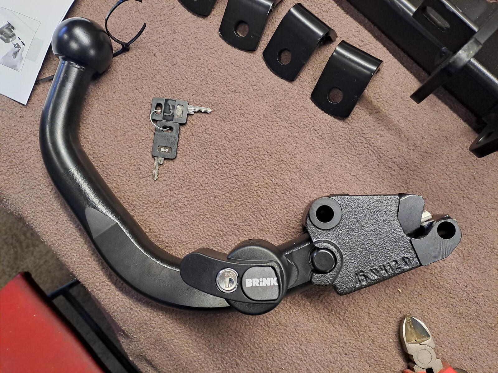

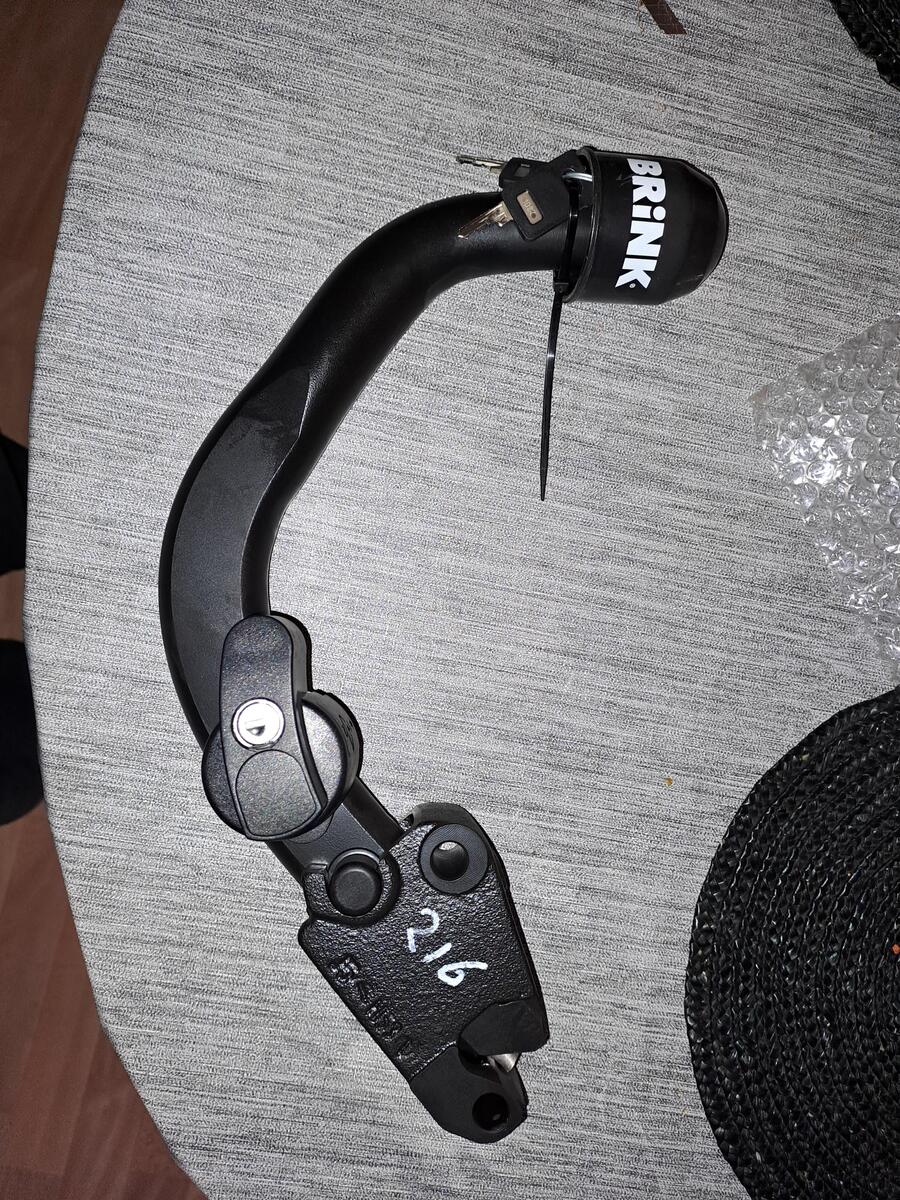

Nun erstmal sortieren, wie mache ich jetzt weiter? Zusammenbauen wäre nett. Was zuerst? Wie konservieren? Fragen über Fragen. Ich dachte mir nun, arbeite ich mich von hinten nach vorn durch. Was soll ganz hinten hin? Richtig die Anhängerkupplung. Im August bestellt und bekommen. Es war die abnehmbare Brink/Thule mit Jaeger E-Satz. Bei Erhalt hatte ich sie mal kurz besichtigt aber nicht im Detail beäugt. Das sollte sich rächen. Ich hatte nicht den annehmbaren Kugelkopf aus seiner Tasche genommen. Scheibenkleister. Schloss kaputt, verformt, Funktionslos. So ein Mist, was nun? Es war nun gerade etwas über 6 Monate her, das heißt ich bin mittlerweile in der Nachweispflicht und nicht mehr der Händler. Ein Kugelkopf bei Brink kostet allein über 200€ neu. Inakzeptabel. Also habe ich versucht den Händler kontaktieren und ihm die Fotos und meine Story vom "Never Ending C5" erzählt. Sie gaben sich verständnisvoll und wiesen aber gleichzeitig darauf hin das sie nicht wissen was all die Monate mit der Ware bei mir passiert war. Das stimmte natürlich. Es war allerdings zweifelsfrei ein Transportschäden gepaart mit mangelhafter Verpackung. Und eine nachlässige Person als Kunden😑 Sehr ärgerlich die ganze Nummer. Der Händler hat mir nun in Absprache mit der Firma Brink aus Kulanz direkt aus den Niederlanden einen Ersatzkugelkopf komplett Neu zugeschickt. Soviel Glück muss man mal haben, es gibt eben doch noch Serviceorientierte Händler. Ich bin sehr dankbar und kann nun somit demnächst doch noch die AHK verbauen ganz ohne ewiges Hick Hack. Vorher möchte ich aber noch ein paar Lackschäden ausbessern, das bleibt immer an solchen massiven Teilen leider nicht aus.
Neuteil:
Bearbeitet ( von ZXdiesel)
vor 6 Stunden schrieb ZXdiesel:
Neuteil:
genau aus solchen Gründen habe mich beim C5 III für eine schwenkbare Kupplung entschieden. Hatte mit der abnehmbaren auch diverse Probleme.
Soetwas gibt es aber nicht mehr zu kaufen, habe ich zumindest nicht gefunden. Und auch die hätte wohl beim Transport Schaden tragen können. Was hattest du für Probleme?
vor 2 Stunden schrieb ZXdiesel:
Schwergängigws Schloss, festsitztende Kugelstange…. war aber glaube ich eine Westfalia und keine Brink/Thule. Bei der jetzigen Schwenkkupplung muss ich ehrlicherweise auch dazuschreiben, dass sie erst 1 Jahr auf dem Buckel hat. Probleme können also noch kommen ….
Ich habe die Schwenkkupplung am IIIer dran (HDI 200; EZ 2012). Ohne regelmäßiges Schmieren der Schwenkgelenke tritt ganz schnell Schwergängigkeit ein...
