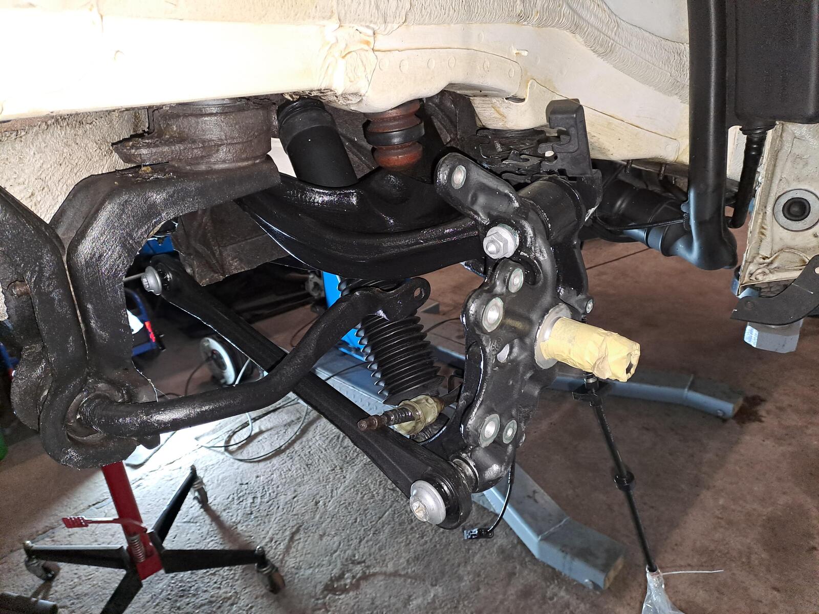

Als bisherigen Stand habe ich in mehrtägigen Kurzattacken die Hinterachse grob eingebaut. Soll heißen alle Querlenker links und rechts und die Achsschenkel. Alles samt Federzylinder verschraubt und laut Handbuch auf 170mm Höhe mit Drehmoment angezogen. Zumindest bisher die rechte Seite, dann ging mir die Zeit aus. Der gesamte Schenkel sitzt jetzt schön satt im Radhaus und war vorher mitnichten bei den 170mm. Daran sieht man gut das die ganzen Gummis und Buchsen doch schon ausgenudelt waren. Schrauben habe ich zu 90% Neuteile genommen. Ausnahmslos alle Schrauben habe ich mit einem Anti-Seize Fett eingesprüht das die nicht wieder eingammeln können. Das war ja kein Spaß die rauszuschneiden unterm Auto. Das soll fürs erste gewesen sein....habe bald vermutlich ein paar Tage Zeit und kann mal klotzen😁

Erste Achsteile montiert:
Frischer Kugelschutz:
170mm Maß zum anziehen:
Achsschenkel rechts montiert:
Linke Seite fest verschraubt:
