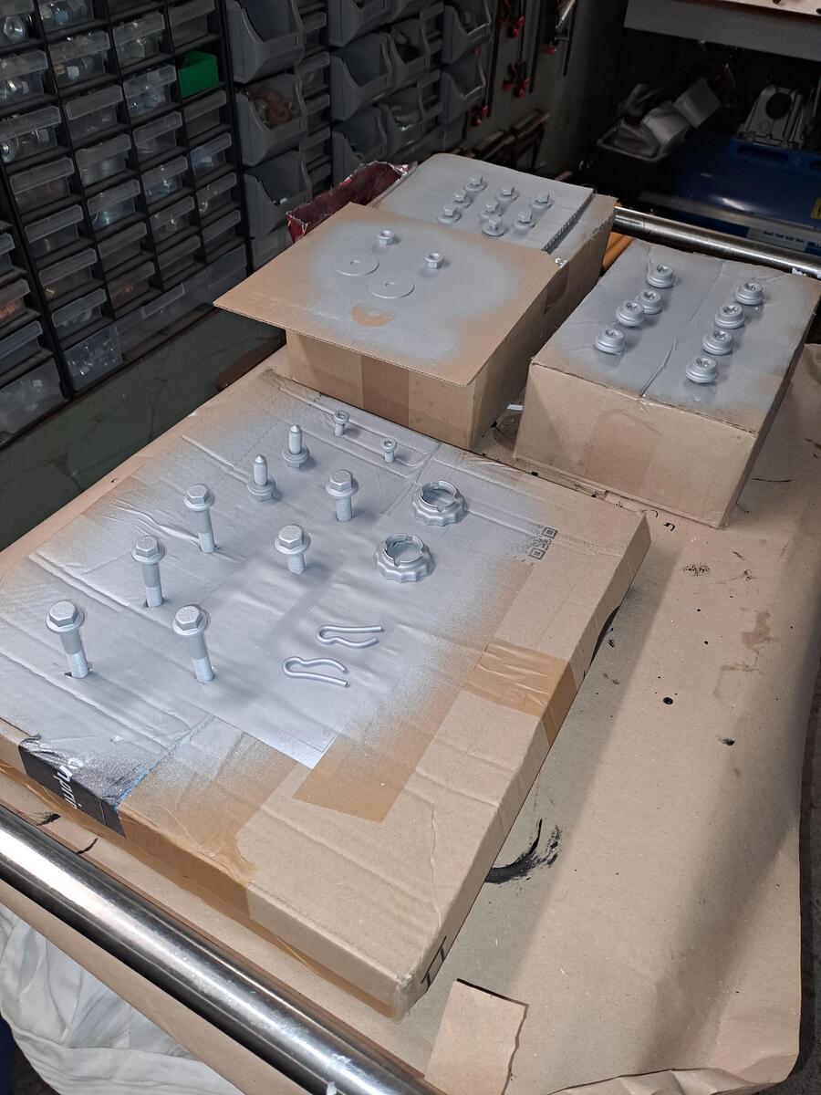

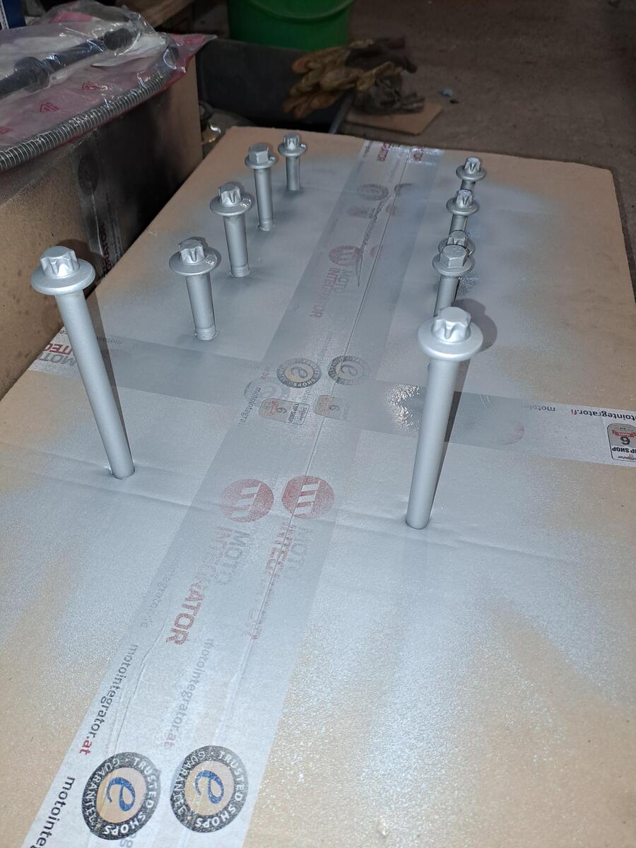

Wieder ein wenig gebastelt. Erstmal hab ich nun wirklich den komplettem Rest an Schrauben hingelegt und zum einbauen vorbereitet. Einfach für die Optik oder auch um minimale Rostspuren zu bearbeiten teilweise frisch gemacht. Die alle neu zu kaufen wäre ein finanzieller Supergau gewesen.

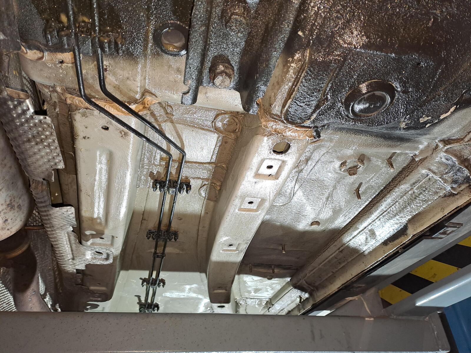

Den Unterboden zwischen Hinter- und Vorderachse habe ich auch an einem netten Abend fertig konserviert. Die heiligen Mutter für die Unterbodenverkleidung waren für meinen Geschmack nicht mehr rettbar so hab ich sie mir neu gekauft beim Freundlichen. 15,60€ für 9 Stück😑

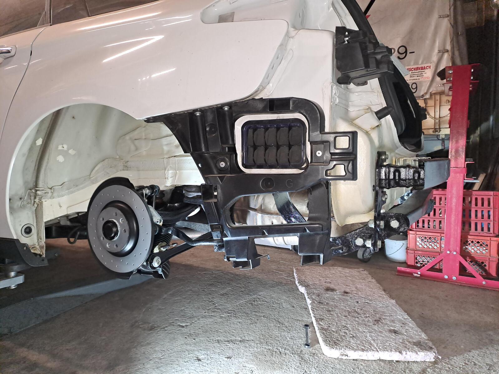

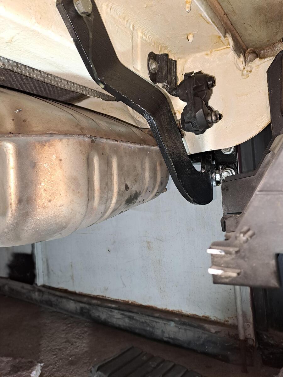

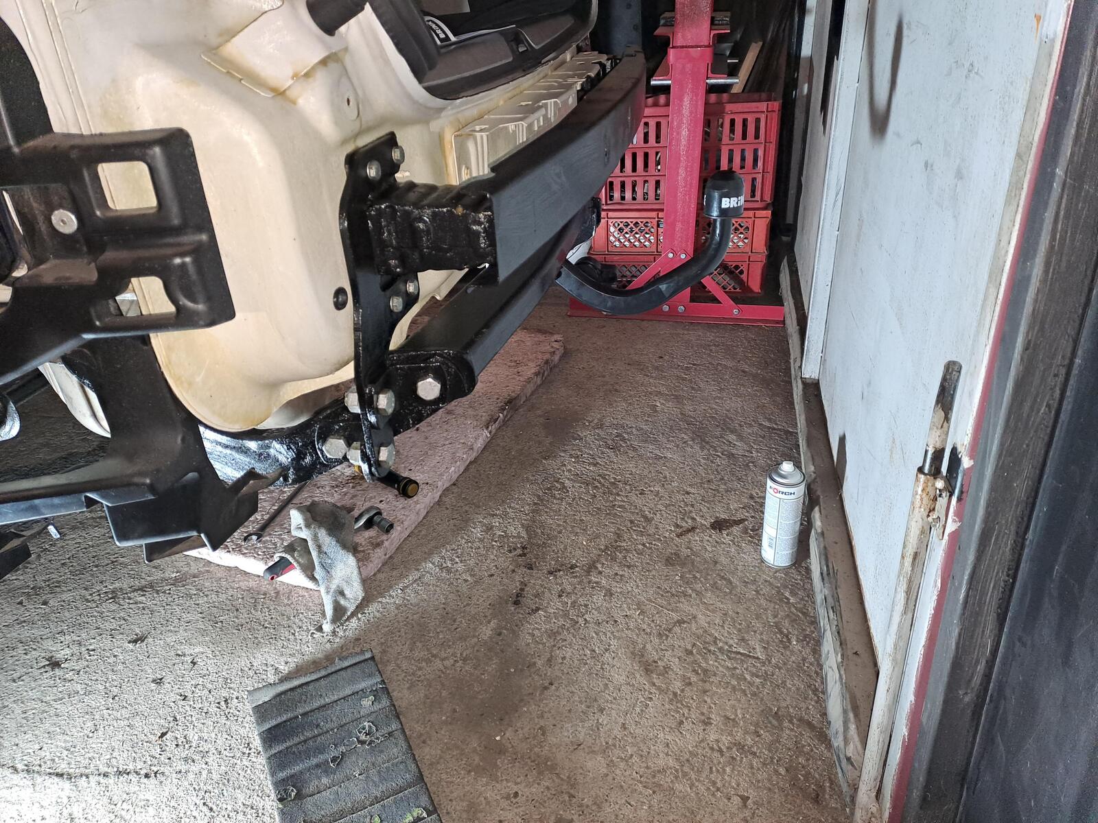

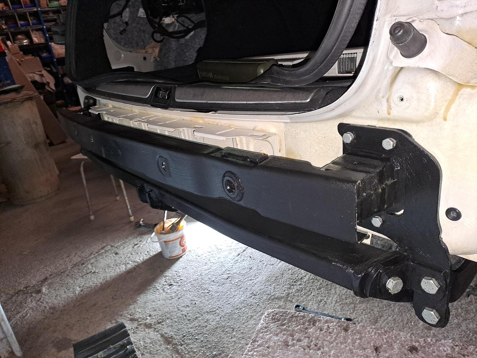

Da ich grad irgendwie dabei bin den Hinterwagen komplett fertig zu bauen hab ich endlich mal die Zeit gefunden die AHK und den Pralldämpfer anzubauen. Alles noch fix hohlraumkonserviert und ab damit. Sieht ganz gut aus und passt. Der ersetzte Kugelkopf funktioniert auch wunderbar.

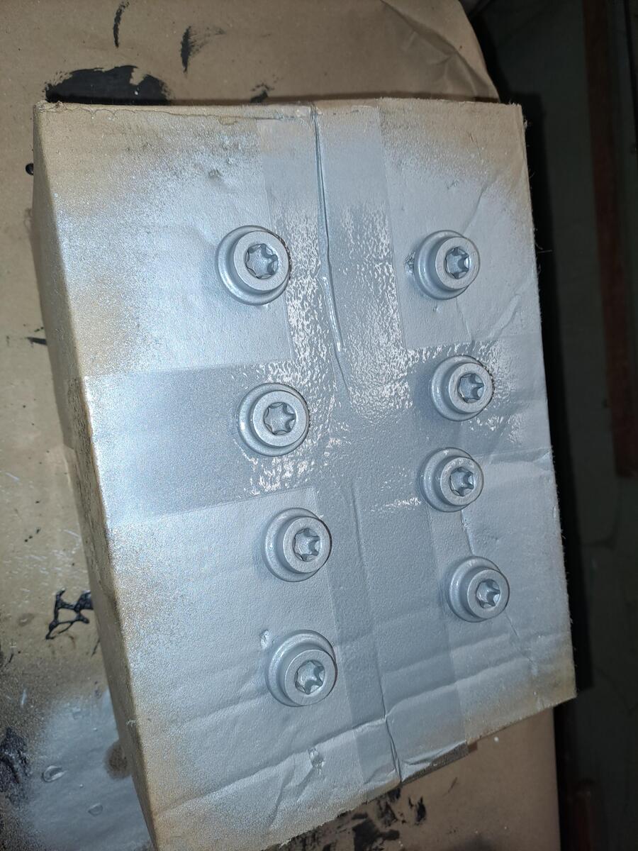

Heute ging es ein wenig weiter. Normalerweise wollte ich die TX-Schrauben, die zahlreich im Boden verschraubt sind,für die Schalen, Stoßfänger usw., neu kaufen da viele recht rostig waren. Zwei waren nach meiner Erinnerung abgerissen. Nach dem ich den Einzelpreis vernommen habe, war ich ziemlich platt. 2,29€ für eine Einzige. Das ist absoluter Wucher und für mich unerklärlich weshalb das so teuer sein muss und wieso es das nicht in größeren Mengen gibt. Also habe ich nur die defekten Ersetzt und alle anderen, an die 30 Stück, händisch gereinigt, entrostet und anschließend lackiert. Auch wenn das etwa 2 Stunden gedauert hat ist mir das lieber als knapp 70€ auszugeben. In dem Atemzug hab ich alle anderen Kleinteile von Unterboden auch noch eben frisch gemacht. Clips gereinigt usw. Ich finde die Citroën bzw. PSA Clips mit dem Öffnungsmechanismus, schon immer, die mit Abstand Besten am Markt und verbaue selbige auch seit Jahren an anderen Autos. Ein wirklich tolle Erfindung.
Die Unterbodenverschalung ist nun auch mit neuen Muttern zurück gewandert. Sonst hatte ich noch die Entlüftungsklappen ausgebaut um die Dichtungen mal richtig einzusetzen und ordentlich zu reinigen drum herum. Der Mitarbeiter am Fließband hatte es da nicht allzu genau genommen😁 Das Hitzeschutzblech vorn hatte ich noch mit etwas geflickt und mit den größtmöglichen Scheiben angebaut da es schon sehr lädiert war. So sollte es nun wieder halten.

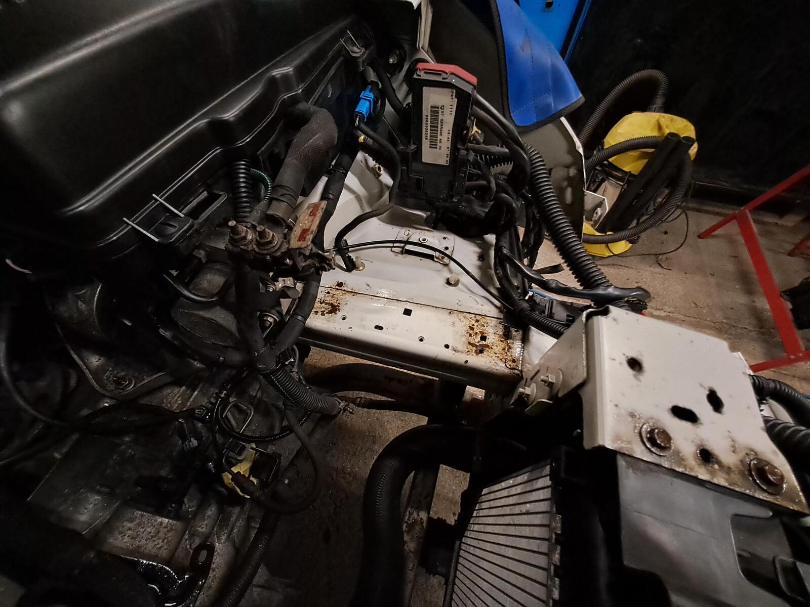

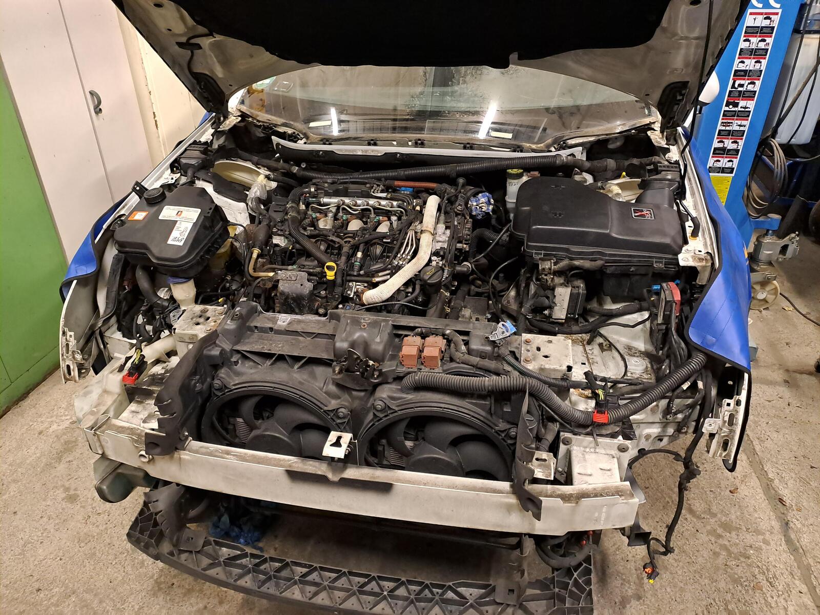

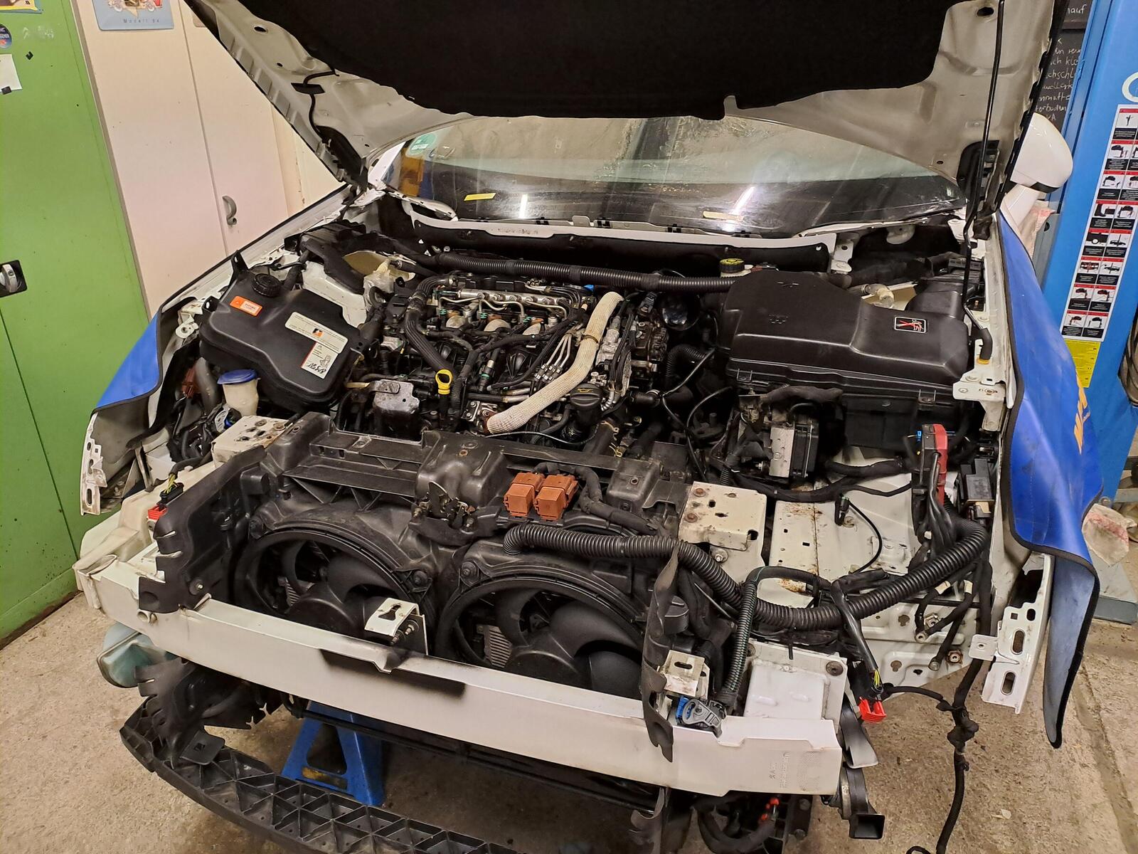

Weiter zu meiner Zerlegeorgie. Bevor die Vorderachse rein kommt, so war der Plan, sollte alles aus dem Motorraum bzw. Umgebung weichen was entweder ersetzt, gereinigt oder verändert werden sollte.
Wo fange ich hier am besten mal an? Batteriekasten war ja raus richtig. Scheinwerfer und Stoßfänger auch. Die Halter habe ich auch aufgrund starken Schmutzes abgebaut. Was stört noch? Das komplette Gitter unterhalb der Frontscheibe sowie die A-Säulen Leisten. Und weil es so schön ist die Wischermotoren. Warum das ganze? Was habe ich vor? Bekanntermaßen sind sehr oft die Wasserkästen voll mit Laub und Schlamm und das möchte ich dringend reinigen, freimachen und und kontrollieren. Zudem entstehen hier oft modrige feuchte Gerüche die den Weg in das Fahrzeuginnere über die Frischluftzufuhr suchen und auch finden. Die Leisten links und rechts der A-Säule wurden vor meiner Zeit mal unschön drangefummelt zwecks Frontscheibenwechsel. Die Clips dazu habe ich schon ewig da, so kann ich da mal richtig sauber machen und die Leisten passig und fest anbringen. Und da hier ja desöfteren von Defekten Wischermotoren die Rede ist werde ich meine öffnen, reinigen und fetten sowie optisch aufbereiten für die nächsten 15 Jahre.
Nun habe ich wieder eine Menge auf dem Tisch liegen und neue weitere Baustellen. Jedoch für mich wichtige Bauteile die unabdingbar funktionieren müssen. Nachdem alles frei war habe ich einen acht Stunden langen Tag damit verbracht den gesamten Motorraum erst händisch zu reinigen mittels Lappen und Bremsenreiniger.  Wo nötig wurde gründlich  gesaugt, insbesondere am Wasserkasten. Dieser war extrem verschmutzt. Anschließend wurde mit Druckluft durchgenudelt um zum Schluss mit der Tornador Gun und einem milden Reiniger alles richtig rein zu bekommen. Als finish noch alle Partien händisch nachgetrocknet. Für meinen Geschmack sieht das sehr gut aus. Die 2 rostigen Stellen habe ich mit Owatrol bestrichen und jede zugängliche elektrische Steckverbindung getrennt, auf Korrosion überprüft, gereinigt sowie mit etwas Kontaktspray wieder zusammengesetzt. So sollte es auch hier keinen Stress geben. Das Batteriemassekabel habe ich zur Überarbeitung ausgebaut.
Da wieder mal einige Citroen bzw PSA spezifische Kleinteile vonnöten waren sind mal eben wieder über 150€ über den Tisch gewandert für wirklich lächerliche billig anmutende Cent Artikel. Ein Jammer, aber keine Wahl. Ich habe wirklich Nur das nötigste gekauft.
To be continued....

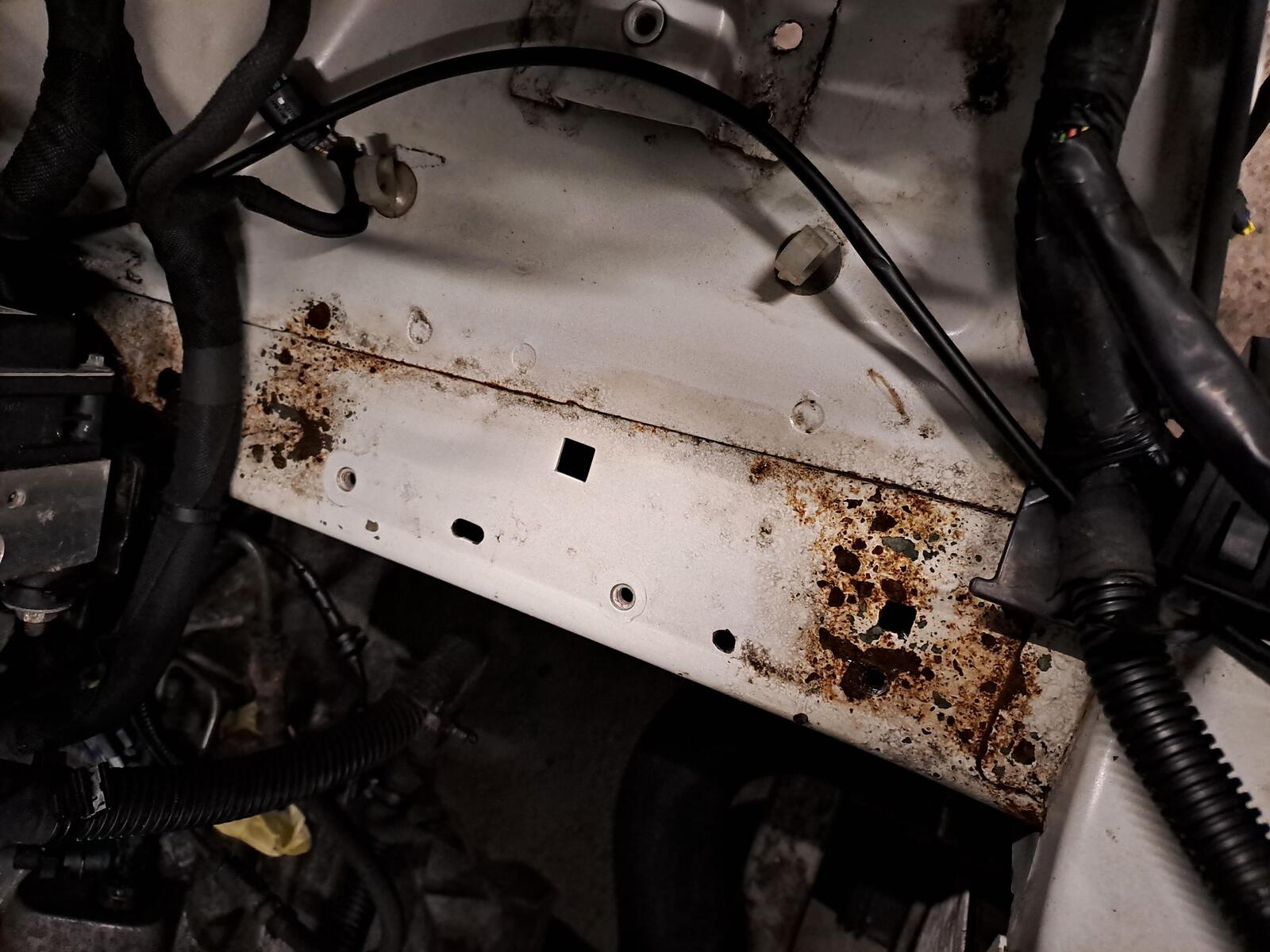

Urspung:
Gereinigt:
Einzige leichte Rostpartie mit Owatrol behandelt
Bearbeitet ( von ZXdiesel)
