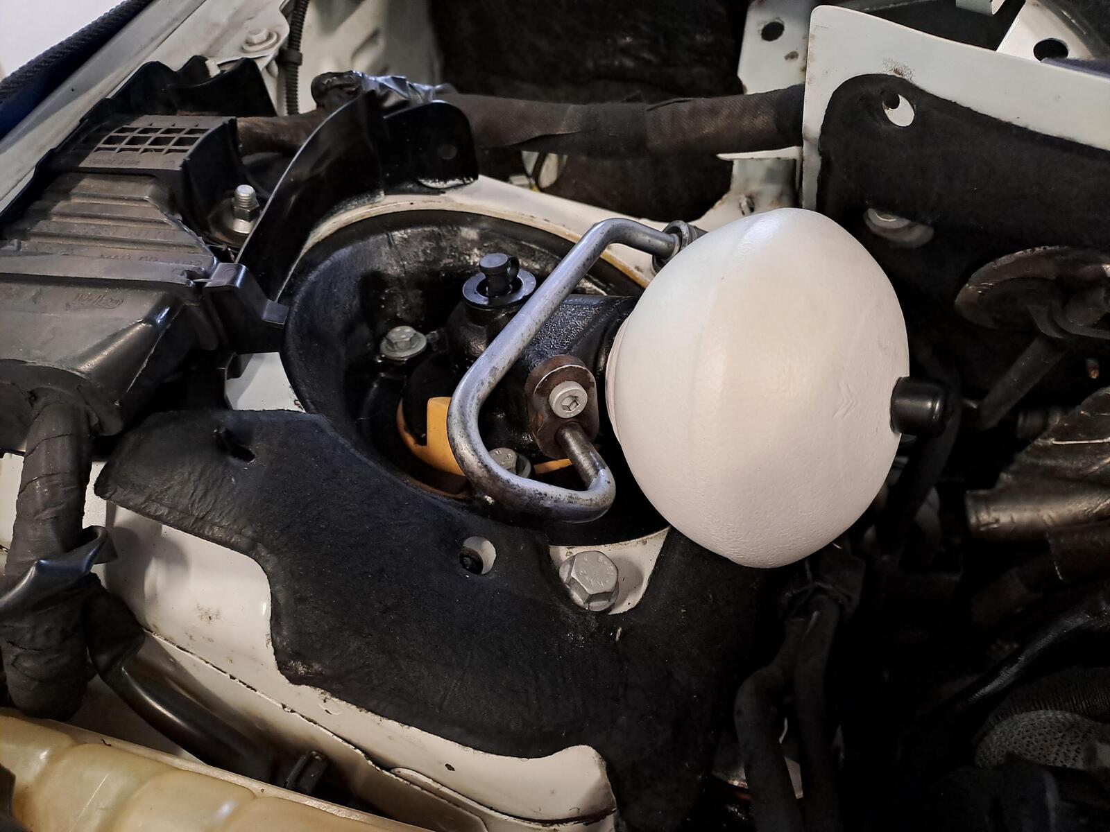

Wie gings so weiter? Gute Frage. Next Step waren die Aufnahmen für die Federzylinder mit den oberen Querlenkern, die Federzylinder und die gesamte Montage der Leitungen und Federkugeln. Wie immer alle Dichtungen und Schraubelemente weitestgehend OE Neu oder noch gut etwas aufgefrischt. Die Querlenker sollte man bei der Montage erstmal nur lose ansetzen um das ganze Fahrwerk am Ende im gesamten auf das Sollmaß einzustellen und Verspannungen zu vermeiden. Die Federzylinder habe ich wieder mit LDS vorgefüllt um mir Ärger zu ersparen und den inneren Dichtungen das Leben etwas zu erleichtern. Die Kugeln habe ich wieder mit Solldrehmoment angezogen und um den schicken Lack zu schützen mit 5 Lagen Creppband umhüllt. Das passt soweit.

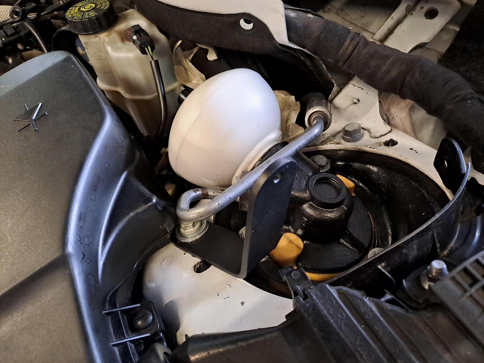

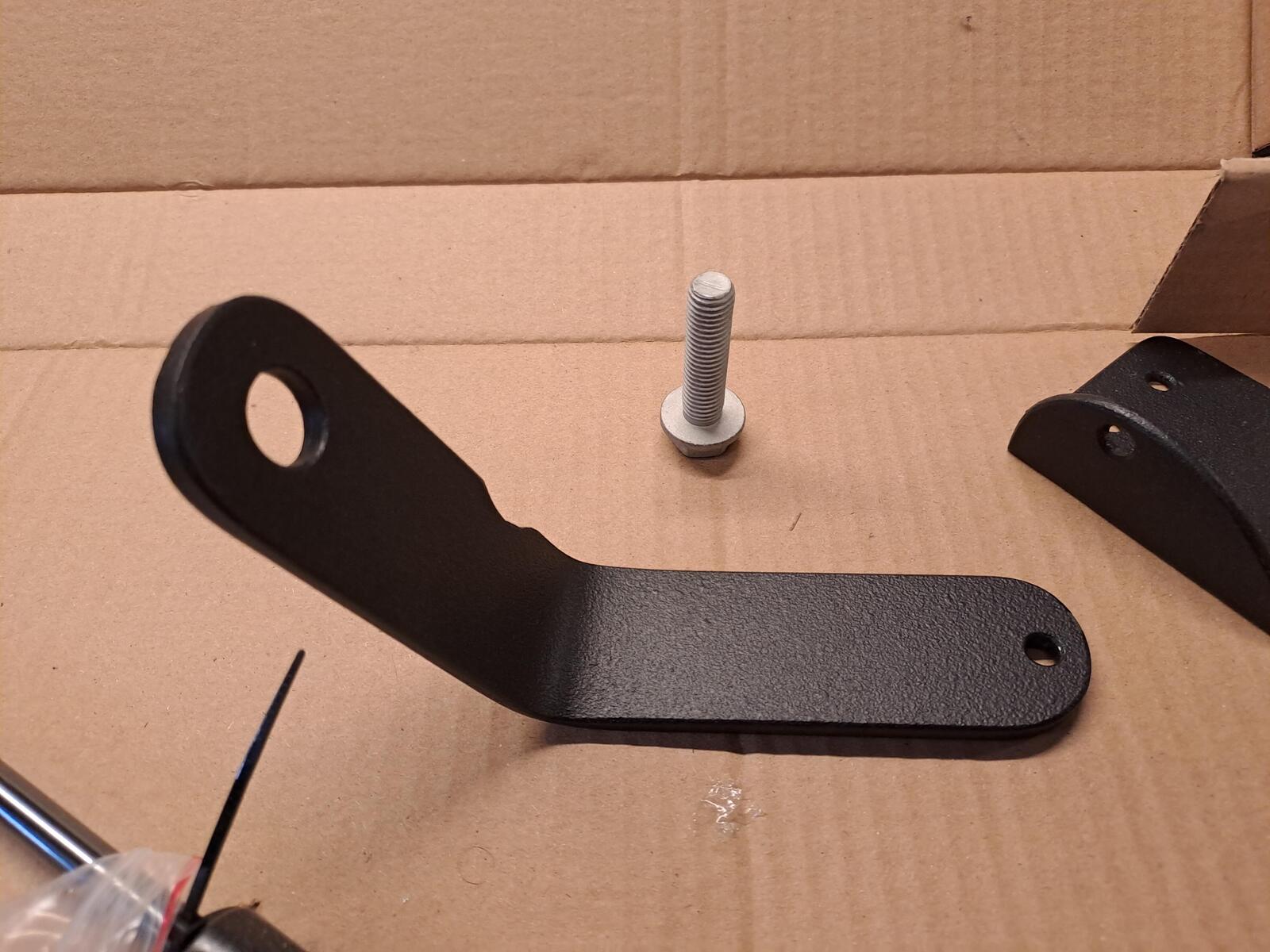

Am linken Federzylinderteller habe ich noch ein nettes Upgrade montiert. Vielleicht errät jemand wozu das ist. Ich für meinen Teil freue mich sehr darüber und darauf.
Am Ende noch endlich wieder die Antriebe gesteckt, vorher noch die Manschetten mit Silikonfett gefettet. Wie immer alle metallischen Oberflächen mit Ubs Hell und FluidFilm beschichtet.
Das waren im groben die nächsten Arbeitsschritte. Es lässt sich wirklich sehr gut arbeiten wenn alles Neu und sauber ist und der nötige Platz da ist.

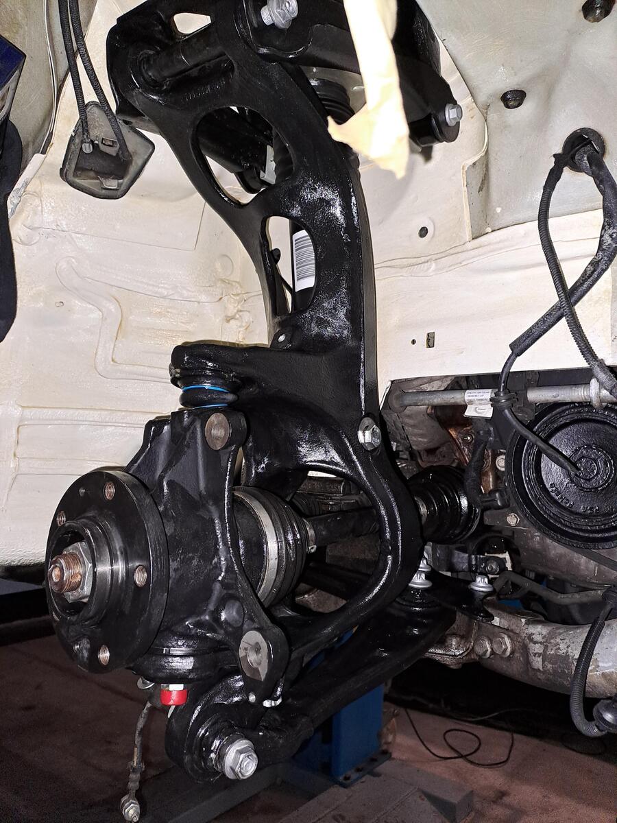

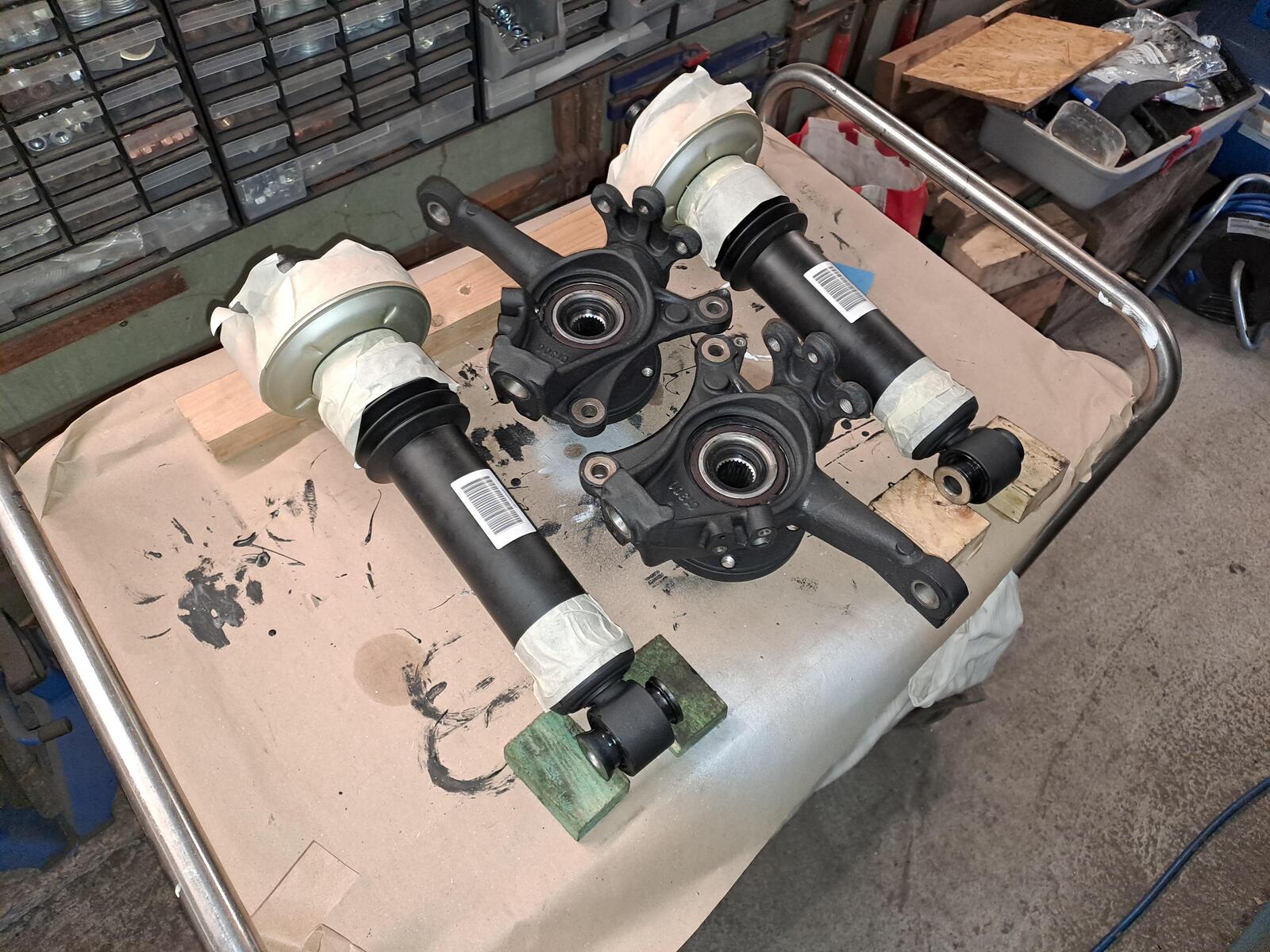

Weiter im Thema: Am besten überlegen wie und was man an der Werkbank vorbereiten kann und als gesamte Komponente ins Fahrzeug wandert. Ich für meinen Teil habe die Achsschenkel schon an den Trägern bzw den Traggelenken montiert und so weit es mir möglich war auch mit Drehoment angezogen wo es ging. Die Teile waren dann ziemlich schwer ließen sich aber heilwegs gut oben einfädeln und dann anschließend mit den Antrieben paaren. Am Ende nur noch im Querlenker einhängen und den Federzylinder hinten mit den neuen Koppelstangen befestigen. Is alles ein ziemliches Gewühle aber mit etwas Ruhe geht das so ganz gut. Ich werde in Zukunft immer wieder die obere Schraube ziehen wenn eine große OP ansteht. So hat man ordentlich Platz zum Arbeiten. Die Kür ist natürlich immer das die Schrauben aufgehen. Nach dem alles in Position war eben noch die Koppelstange und den Spurstangenkopf anschrauben und fertig ist die Laube.
Zu guter letzt habe ich die Achshälften auf Sollmaß gepumpt, mittels Getriebeheber, sowie alle Schraubverbindungen die in vertikaler Richtung arbeiten mit Drehmoment angezogen. Insbesondere die Muttern der Koppelstangen und des Spurstangenkopfes habe ich durch originale Teile ersetzt anstatt des mitgelieferten Materials. Da mir hier die Bundmuttern mit metallischer Selbstsicherung mehr zusagen. Die Achsmuttern habe ich mit dem Ersatzrad als Gegenhalter auch schon mit den 325Nm beaufschlagt. Ohne das Rad, zumindest vorn, keine Chance auf der Hebebühne.
Was sich hier schnell und einfach liest war allerdings keine Arbeit von 5 Minuten. Bis das alles in Form sitzt geht schon einiges ins Land. Aber grob ist die VA drinnen. Mittlerweile bin ich selbst überrascht was ich mir da zugemutet habe. Nochmal würde ich das nicht anfangen. Es ist auf jeden Fall kein Auto für gemütliche Schrauberabende, eher was für Masochisten😁

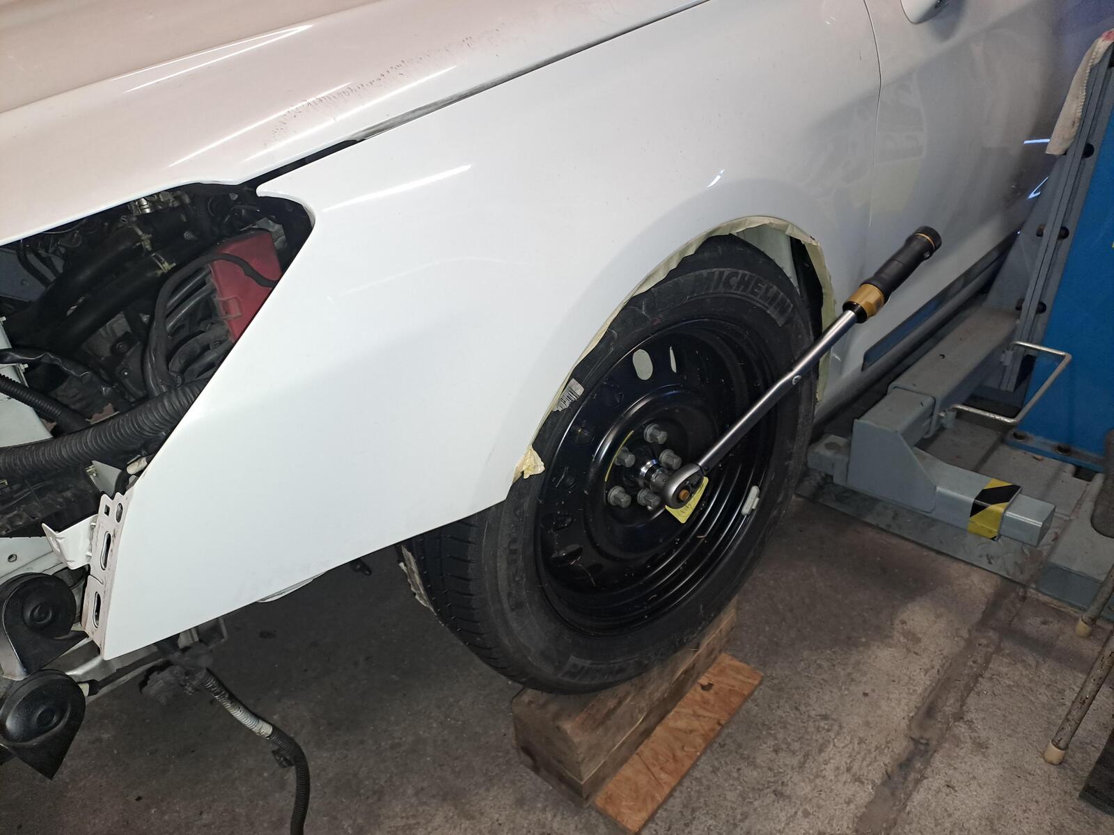

Vormontiert. Die Aludeckel für die Schmiernippel musste ich aus Platzgründen durch Gummi ersetzen:
Lose eingehängt:
Nun alles eingesetzt und angezogen:
Achsmutterprozedur:
Gut einsehbare Position des Federzylinders woraus sich mit nicht erschließen mag wie man die Schraube daneben fädelt:

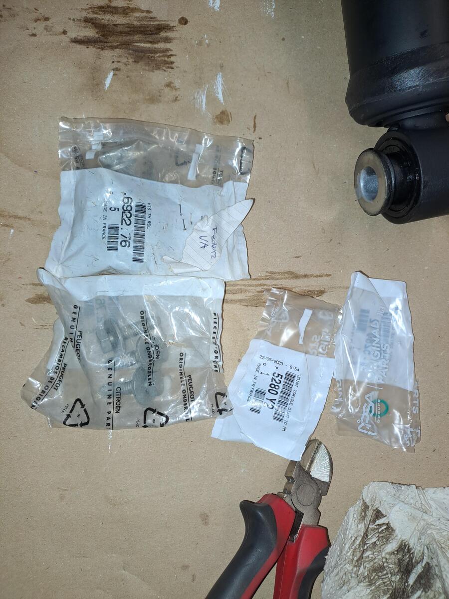

ZXdiesel,jetzt habe ich eine Frage an dich wegen den Bremsen.Du machst ja alles neu und ich vermute mal das du die Schrauben für den Bremssattelträger ebenfalls erneuerst.Ich habe gestern bei Ersatzteile-Profie diese Schrauben für meinen C5 Bj. 2007 gesucht und nix gefunden,wie verhext im ganzen Netz nichts zu finden.Dann noch,kann mir jemand sagen ob bei den von mir genannten Fahrzeug für die vorderen Bremsklötze diese Gleitschienen vorgesehen sind.
Ich habe auch schon vorne alles so gut wie neu gemacht (vor etwa 2 Jahren),nun hat sich der limke Bremssattel geweigert zur Mitarbeit,also beide neu bestellt,die alten evtl. Aufarbeiten.
Wäre schön wenn ich dazu was erfahre...Danke
Kommando zurück,diese Montagezubehör für Bremsklötzer Vorderachse gibt es beim 2,0 HDI nicht.Der 1,6 und 2,2 haben diese Gleitschienen.Also gibts keine neuen ...

@wolffi50 Ich habe absolut keinen Plan von der C5 1 & 2 Bremsanlage. Ih kann mir nur erinnern das wir früher schon ständig Sättel gewechselt haben und die Handbremsseile immer gern fest waren.

Am 26.4.2024 um 01:29 schrieb ZXdiesel:
Das Blech?
@Ronald
Welches Blech meinst du? Nein von dort unten sieht man es aber nicht.
vor 20 Minuten schrieb ZXdiesel:
@Ronald
hauben lifter mit gasdruckdämpfer ….
