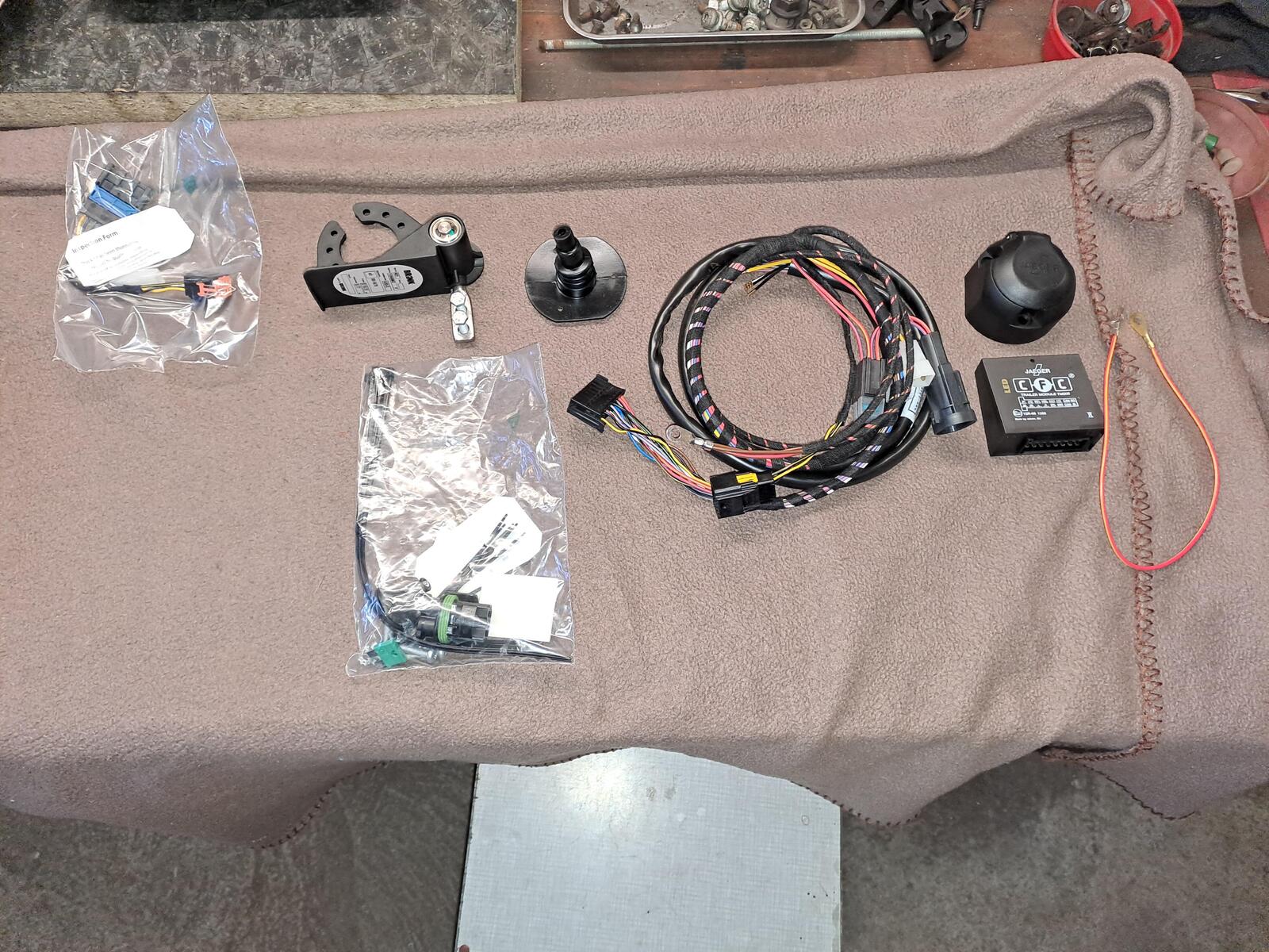

Gestern habe ich mir mal den äußerst wertig verarbeiteten Jaeger E-Kit zu Gemüte geführt. Den hab ich ich auch in aller Ruhe erstmal grob verlegt und die Dose eingefädelt. Dann schön den Innenraum clean verkabelt und alles sauber verlegt und verpackt. Zum Feierabend war ich ich irgendwie unglücklich über meine Verlegung außerhalb der Karosse. Nach einer Nacht drüber schlafen hab ich heute die Dose wieder ausgekabelt und einen besseren Bogen gelegt. So bin ich nun zufrieden. Da wir mit dem Wohnwagen fahren wollen muss ich später noch den Dauerplus und/oder den Klemme 15 Satz verbauen. Das wird aber wieder mehr Theater und ich bekomme auch auf der Bühne die Fahrertür nicht auf. Deshalb muss das warten.

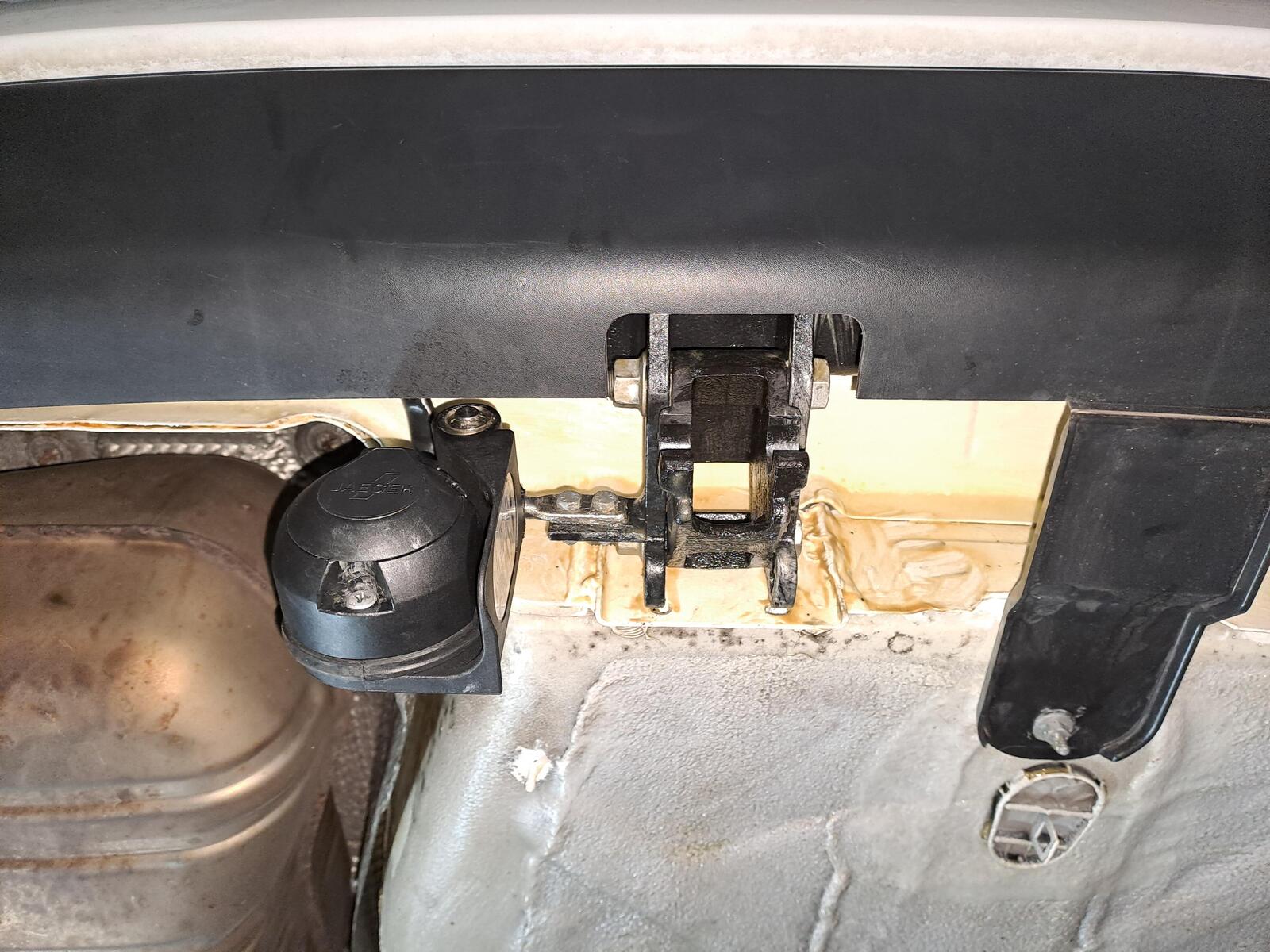

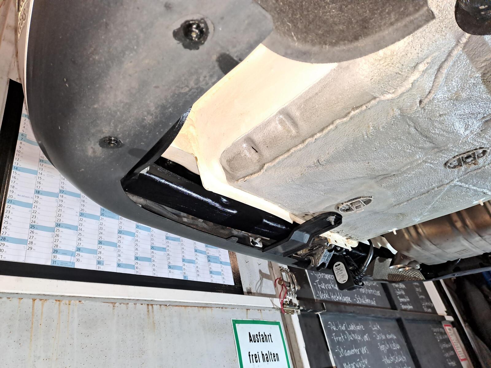

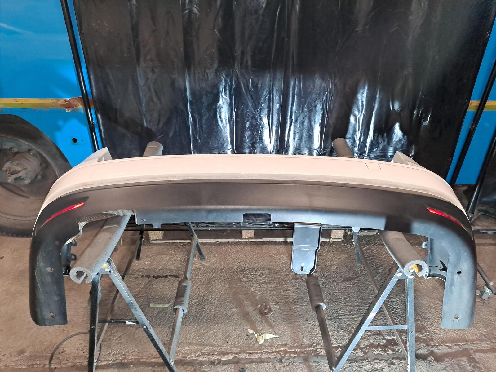

 Zum Feierabend habe ich noch den Auschnitt für den Kugelkopf im Stoßfänger gemacht. Damit es fein aussieht, sozusagen wie ab Werk, sauber mit Dremel und Trennscheibe, Ecken gebohrt und sauber verschliffen. Falls mal einer drunter liegt muss er dann wenigstens nicht brechen. Das ist ja leider oft der Fall wenn man Ausschnitte ansieht von anderen Fahrzeugen. So der Stand.....
Zuerst
Heute nachgebessert
Eine Frage zu der Brink-Kupplung die du verbaut hast und der Dose: Ist die Dose hinter / unter der Stoßstange unsichtbar verdeckt oder sieht man sie (oder ist sie wegschwenkbar)? Danke und Grüße
Ein wenig sieht man, aber nicht der Rede wert wie ich finde.
vor 3 Stunden schrieb ZXdiesel:
ergänzend zur Frage: sie ist schwenkbar …. gleiche Halterung wie bei der Werks-AHK

Danke sehr für die aufschlussreichen Bilder!
