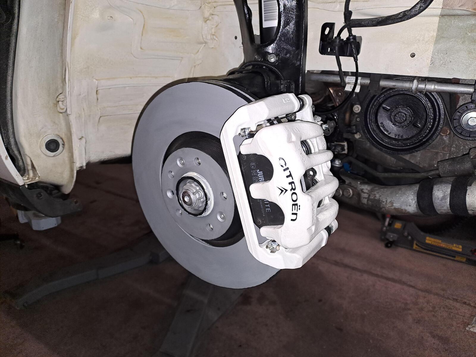

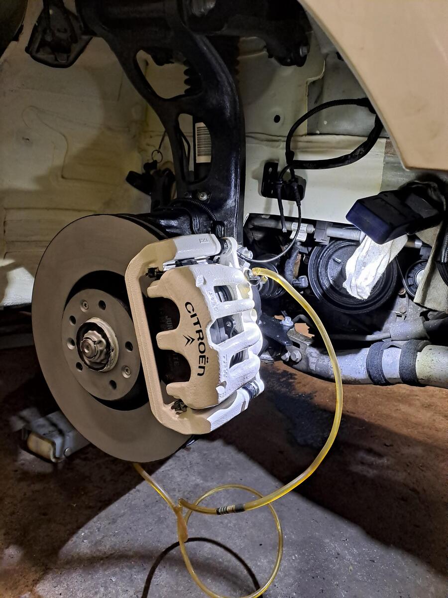

Die Vorderachse ist laaaange fertig. Bremssättel und Jurid Keramik Beläge kamen auf die VA. Das Sytem hab ich mit DOT 5.1 neu befüllt. Ging problemlos und ist dicht, zumindest bisher. Ob und wie der Wagen bremst wird sich zeigen.
Ein wenig Ärger hatte ich allerdings mit den Sattel-Führungen welche mit dem Gummiring ausgestattet sind. Die haben die Keramikpaste zum Anlass genommen aufzuquellen und wirklich satt gesessen. Also alles nochmal neu gemacht mit Silikonfett. Sollte nun gehen. Interessanterweise gibt es die selben Sättel beim 407 und C6 mit Führungen ohne diese Gummis. Sollten die Gummis wieder dazu neigen eine Problemquelle zu sein rüste ich das ganze um auf die andere/alte Version. Vermutlich soll das eh nur klappern verhindern.

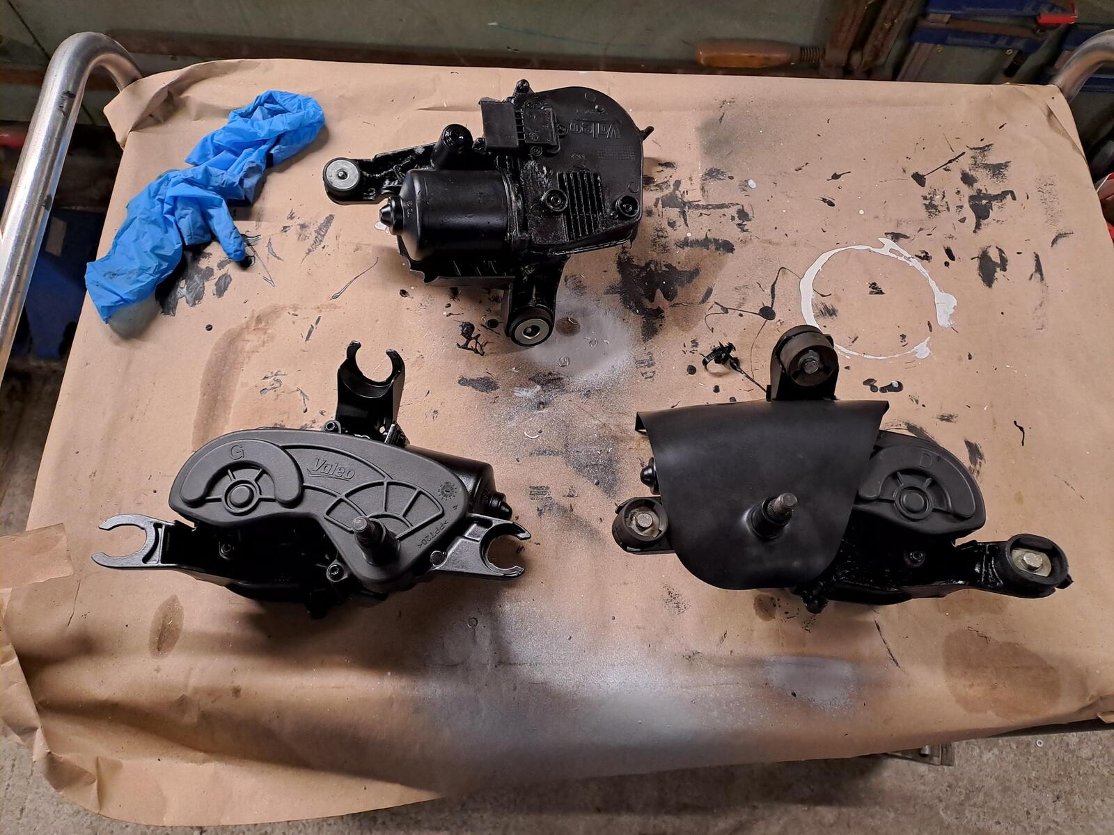

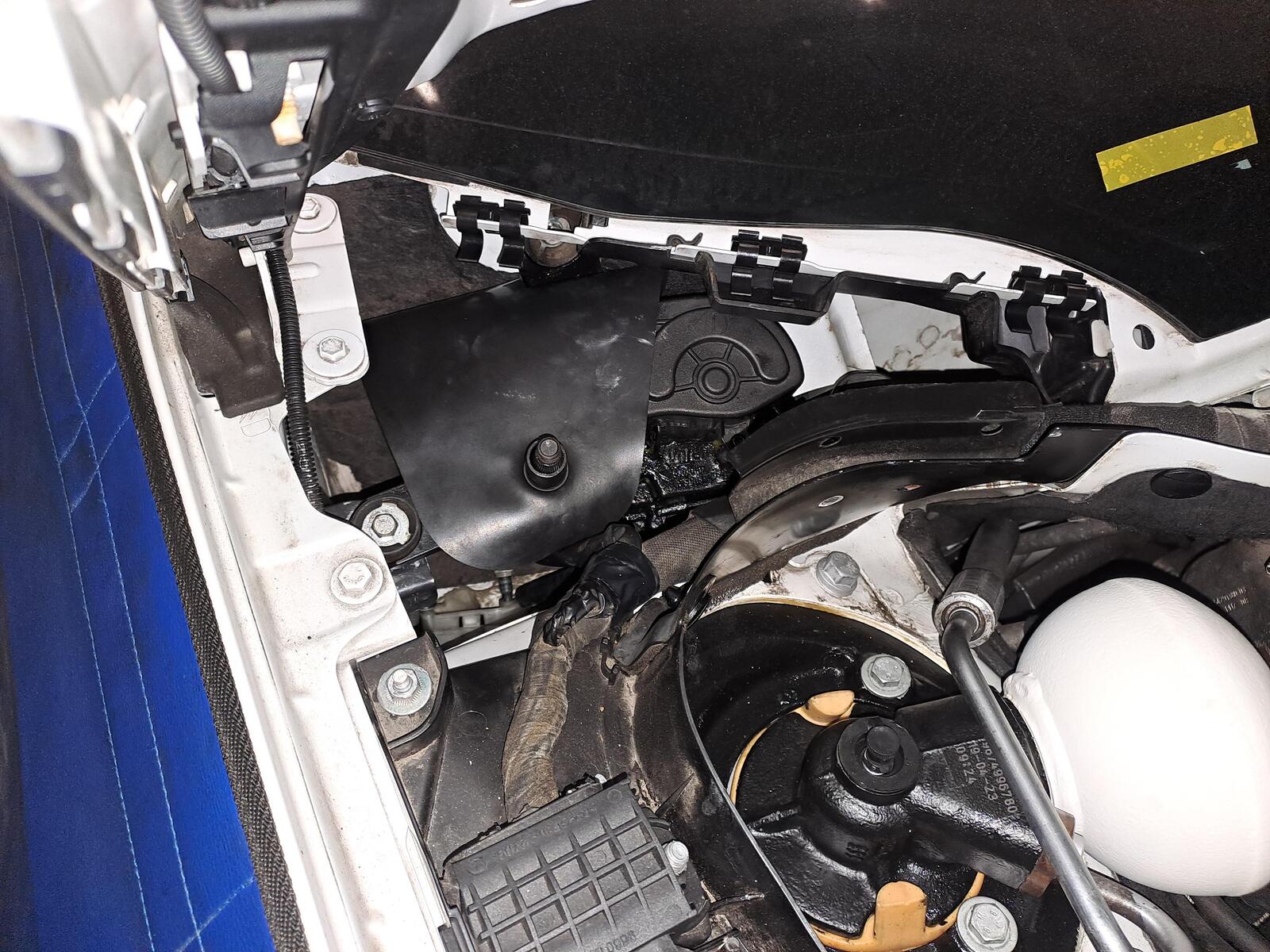

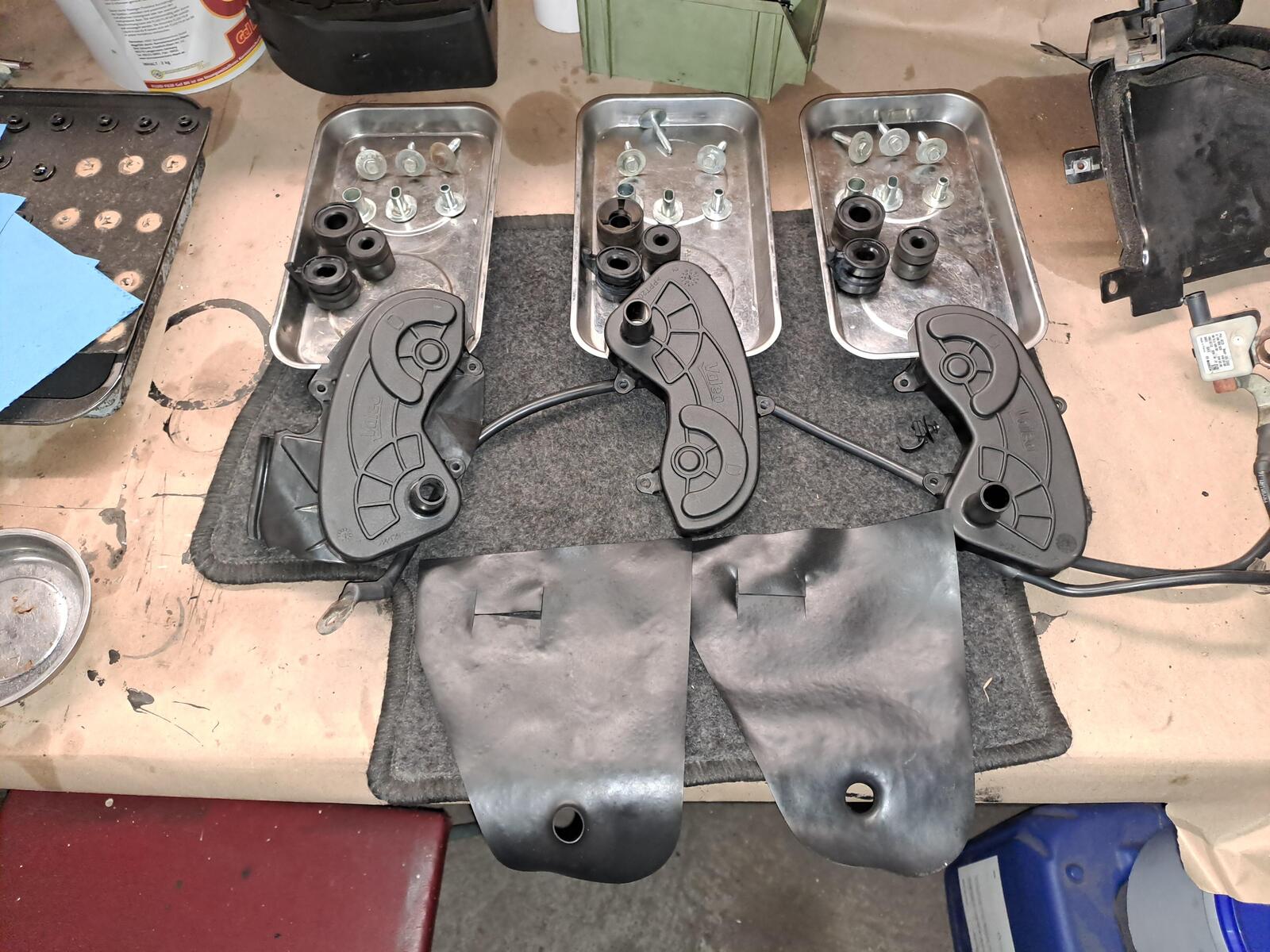

Was hat er noch so gemacht? In einem anderen Threat hatte ich es ja schon mal angeteasert. Ich hatte innige Stunden mit meinen Wischermotoren. Anlass waren für mich die zahlreichen bekannten Ausfälle, der horrende Neupreis sowie Nichtverfügbarkeit und die Tatsache das ich keine Lust auf Ärger hatte. So habe ich sie so sinnvoll wie nötig geöffnet und gereinigt, gefettet und anschließend von außen auf Vordermann gebracht. Schweinearbeit Diese Gehäuse zu schleifen, aber man gönnt sich ja sonst nichts. So rein als Information hat sich das Gehäuse zwischen meinem frühen Baujahr und dem Motor von hotrats geändert.
Anschließend die Motoren in die schön geputzten Wasserkästen plaziert. Die Gummimatten gereinigt und schön geschmeidig gemacht. Schrauben wurden wie immer entrostet und lackiert. Das Lüftungsgitter habe ich mit dem Tornador gereinigt und anschließend mit Nano Plast Care von Koch aufgefrischt. Zwei der sündhaft teuren Clips musste ich ersetzen und geschlagene 4 Wochen aus Frankreich darauf warten. Die Wischerarme habe ich noch etwas poliert und Schlussendlich wieder angebracht. Damit sollte die Peripherie der Wischer wieder taugen. Die Blätter habe ich gelassen das sie noch sehr gut sind und zudem Original mit Schriftzug drauf.

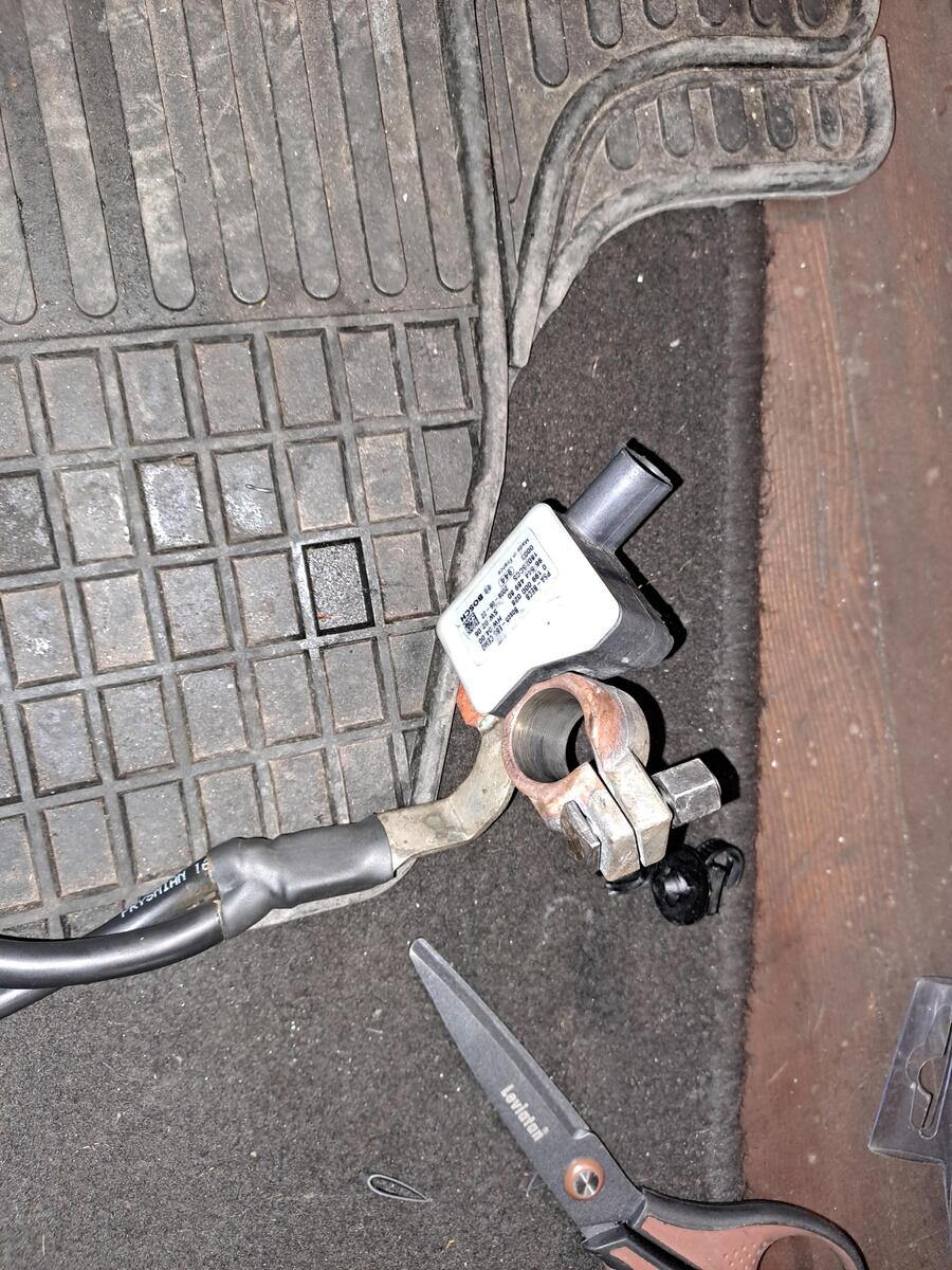

Im nächsten Schritt habe ich die Batterieecke weitestgehend entrostet und lackiert sowie auch andere Schadstellen. Das Massekabel habe ich nach besten Möglichkeiten von Oxidation befreit, gereinigt sowie beide Polklemmen gereinigt. Im Anschluss über alle Übergangsstellen Schrumpfschlauch mit Kleber bezogen um zukünftige Oxidation zu vermeiden.  Dann alle Massepunkte gereinigt und mit Polfett versehen.

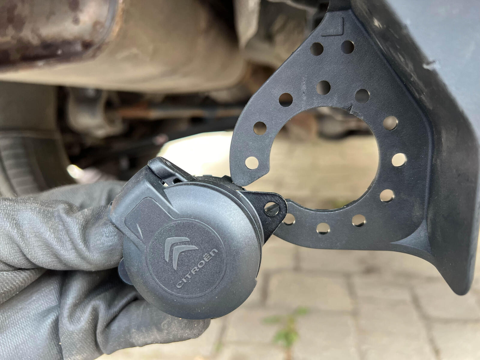

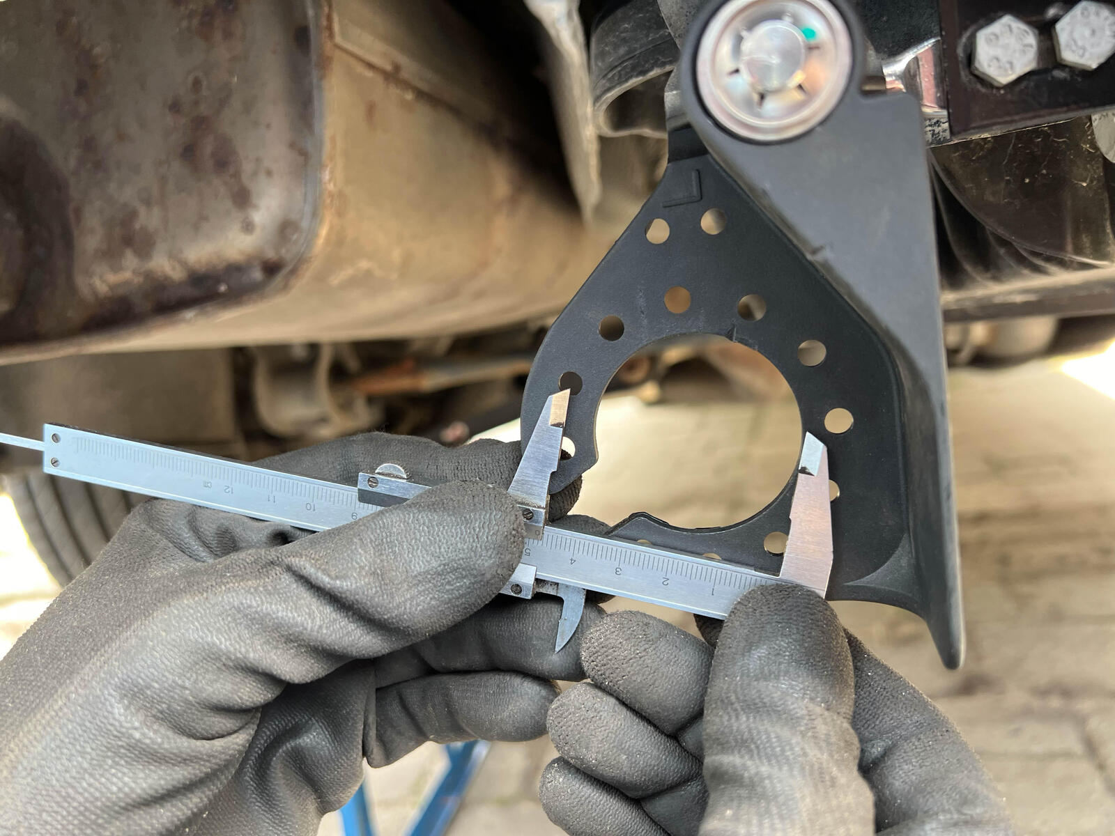

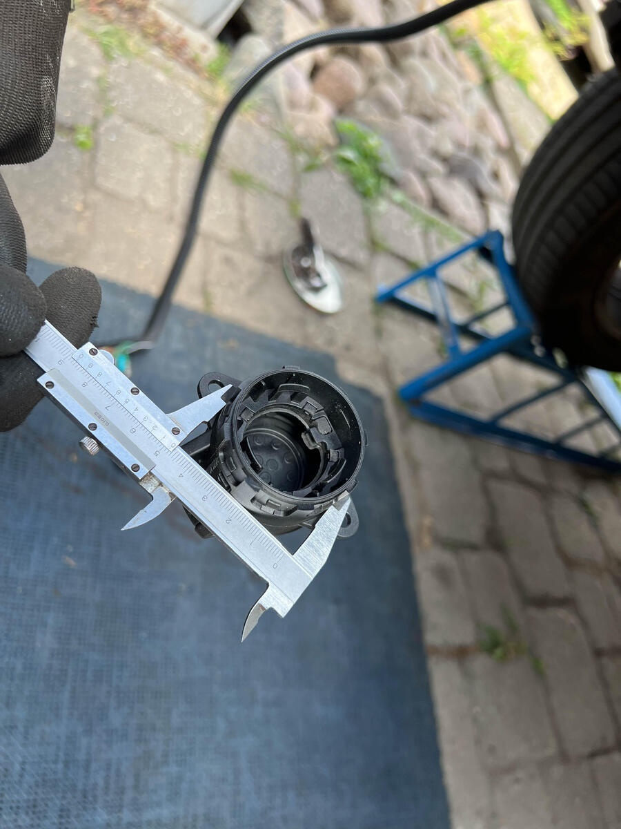

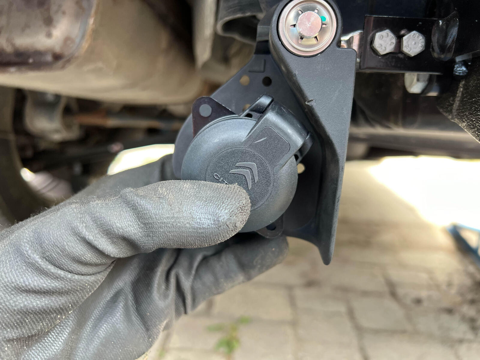

Hallo allerseits, ich schiebe mich hier nochmal dazwischen (und hoffe @ZXdiesel sieht es mir nach). Ich habe heute zusammen mit @spätActiva die Brinkkupplung an meinem C5 Tourer montiert. Nachdem wir herausbekommen hatten wie (einfach) die Stoßstange abgeht, hat alles soweit geklappt. Zu der Brink hatte ich den originalen E-Satz von Citroen gekauft. Dieser hat dann doch mit der nur bebilderten Anleitung einige Fragen aufgeworfen. Es scheint ein neues Steuergerät dabei zu sein, in das alle Stecker des neuen kabelbaums hineinkommen, plus einem Stecker, der vom Fahrzeug verbunden wird. Soweit dies auszuführen kamen wir jedoch garnicht, weil sich herausstellte, dass die mitgelieferte Steckerdose von Citroen nicht auf den schwenkbaren Dosenträger von der Brinkkupplung passt. Die Citroendose müsste durch den träger gesteckt werden, dessen Loch ist aber zu klein. Zudem passt auch der Abstand der Schraublöcher am Rand nicht, diese sind knapp zu eng auf den Durchmesser bezogen. Bei dem Jägersatz scheint es ja zu passen, die Steckdose wird hier nur auf den träger aufgesetzt wenn ich es richtig sehe.
Was würdet ihr empfehlen zu tun. Meine Idee/Hoffnung ist, das Brink einen anderen, zur originalen Citroendose passenden Steckerträger liefern kann.

Ja, ich erinnere mich, hatte dazu sogar Brink kontaktiert, die Halteplatte wurde wohl mal verändert aber der Cit Kabelsatz nie angepasst oder anders herum ;) Ich hatte damals einfach die Buchse mit dem Dremel bearbeitet bis es passte.  Bei dir sieht die Halteplatte aber nochmal anders aus ….

Oh man, das kann doch wohl nicht wahr sein. 😠
Habe jetzt mal den Verkäufer angeschrieben, ob es eine andere, passende Halterung gibt. Weil nicht einmal die Abstände der Löcher im Träger zu den zwei Haltelaschen der Dose passen, würde das bei mir eine größere Bastelei. Genau sowas wollte ich verhindern, mit der Investition in den originalen Kabelsatz...
vor 7 Minuten schrieb philipp030:
Mist, zumindest das passte bei mir …. dann hat Brink wohl nochmal was verändert. Ist natürlich ärgerlich, das Citroen dann nicht mitzieht oder einfach direkt eine passende Halterung mitliefert. Der Typ von Brink meinte damals, dass das wohl ein sehr häufiges Problem bei allen Herstellern sei… gerade wenn Kupplung und Kabelsatz aus unterschiedlichen Produktionszeiträumen stammen.

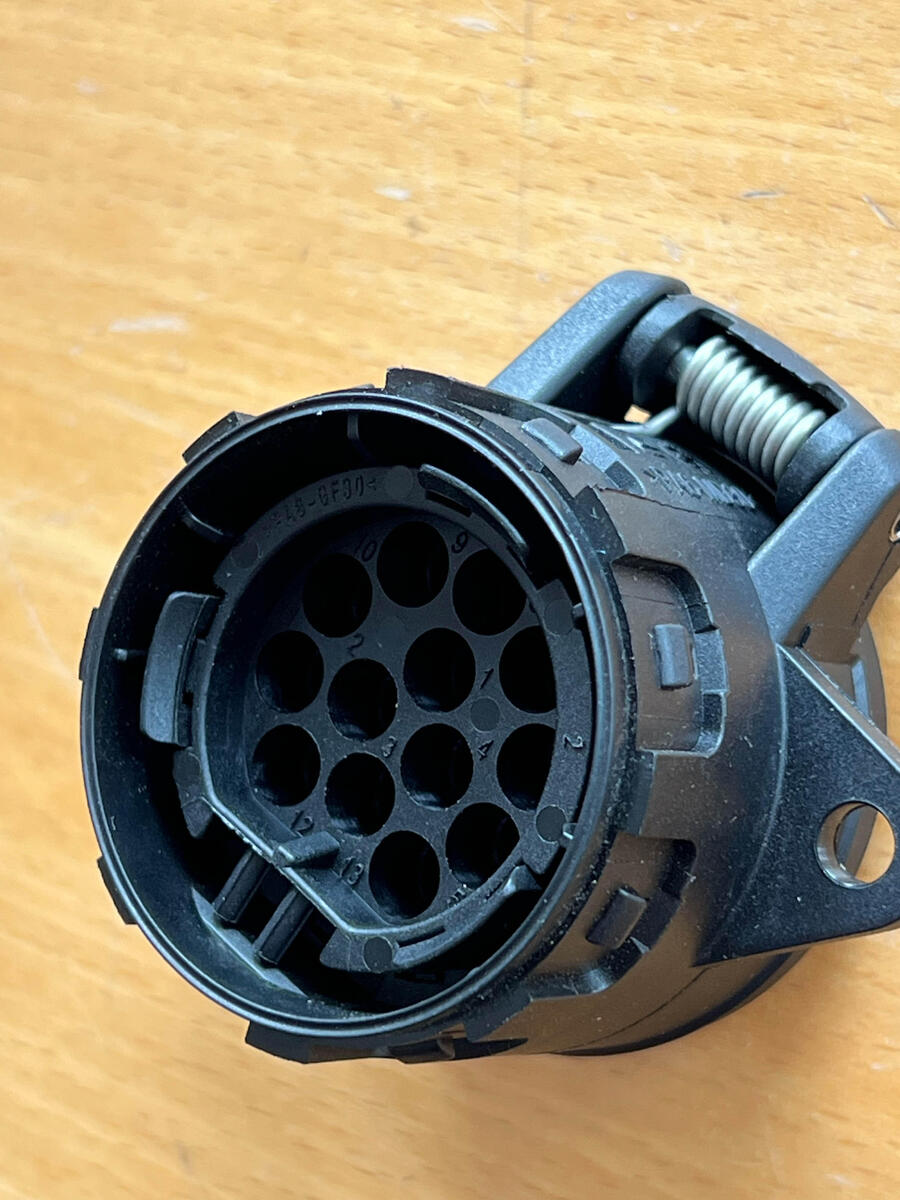

Worin unterscheidet sich diese Citroën Dose von einer anderen? Der 13 Polige Anschluss ist doch genormt. Ich würde mir einfach einen anderen Steckdosenkasten besorgen.
vor 28 Minuten schrieb ZXdiesel:
Sie hat ein Microtaster integriert…. zwecks Erkennung für den AHK Betrieb.
Bearbeitet ( von Koelner)
Kann das mal einer fotografieren? Wo sitzt der genau?
in der Hülsen-Kerbe für den Stecker.
Entsprechende Dosen kosten bei Brink 45 €, gibt es von Jaeger auch für 10€.
https://brinkitems.eu/de-de/produkt/zubehoer-fuer-kabelsaetze/steckdosen/13-polige-steckdose-mit-mikroschalter-und-gummidichtung/
https://www.anhaengershop.de/13-polige-steckdose-mit-mikroschalter.html

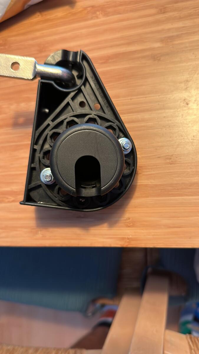

Ich kann es leider nur von der Anleitung schlecht abfotografieren, weil wir den kabelbaum schon verbaut haben und ich nicht direkt herankomme jetzt.
Um den kleinen grünen Stecker geht es:
large.IMG_1034.jpg.2f3362d2bf6a2eea8903b
Der wird über zwei Pins in der Dose fixiert: #
large.IMG_1035.jpg.0d003827287ca2af540c4
in diesem Bild ohne den Stecker sieht man die zwei Pins unten links:
large.IMG_1037.jpg.cc2c4591b05e9e6be3e11
So sitzt er dann auf dem eigentlichen Stecker, der dann in die (zu große) Hülse geschoben wird:
large.IMG_1036.jpg.6c5c067d2b0996c5382c5

Oh, jetzt erst gesehen. Das ist ja super. Und du bist sicher, dass dieser Citroen-Microschalter, wie in meinem Post vorher, jeweils bei beiden Dosen passt?
Ich weiß es nicht. Bei der fotografierten Dose unterbricht der Mikroschalter den Kontakt zur Nebelrückleuchte. Die Anschlüsse des Mikroschalter kann man aber auch anderweitig abklemmen. Schaltet der Mikroschalter bei der Citroen-Dose "ein" oder "aus"?

Die Mikroschalter haben i.d.R. 3 Pins und sind so universell verwendbar, je nachdem ob der Kontakt öffnen oder schließen soll.

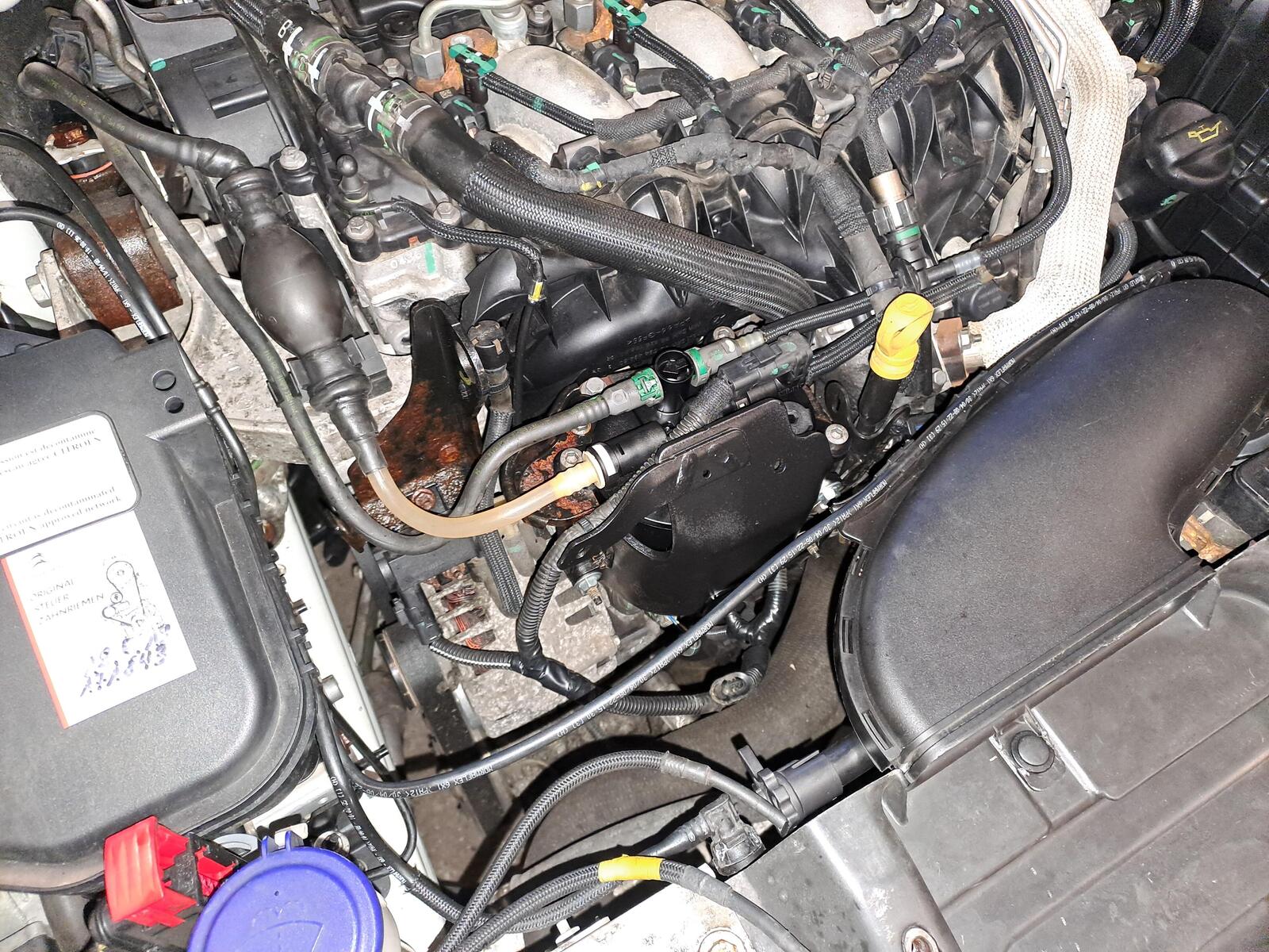

Nun hab ich mal noch den Dieselfilter getauscht gegen einen neuen Purflux Filter. In dem Atemzug hab ich ebenfalls noch das rostige Schutzgehäuse entrostet und lackiert. Sieht nun auch wieder schön aus. Desweiteren den Vorderwagen noch konserviert so zum Beispiel in den Kotflügeln, Schlossträger usw.
