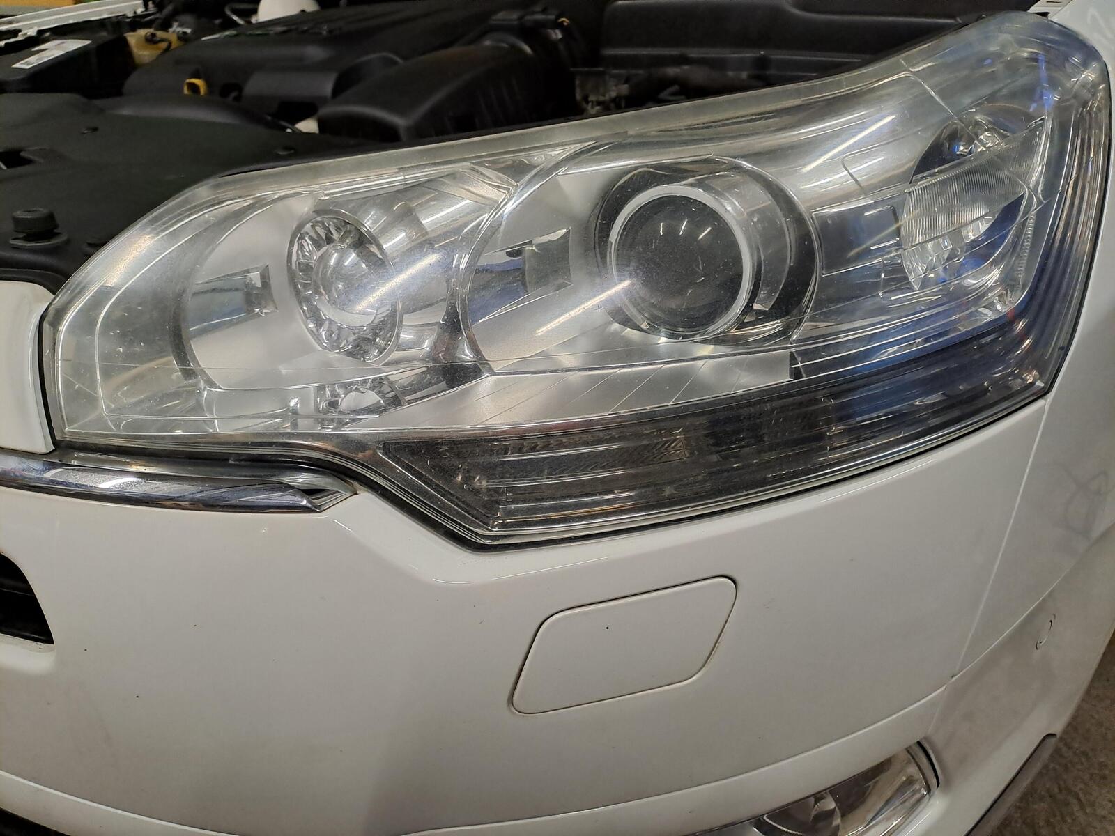

Die Kurvenlicht Lampen habe ich kurzerhand mit blauem Lampenlack überzogen
Berichte mal, ich finde das Kurvenlicht generell ziemlich dunkel beim C5, das könnte für meinen Geschmack ne ganze Ecke heller sein, wenn ich das mit anderen Fahrzeugen vergleiche, daher hab ich bislang Abstand davon genommen, dort irgendwas zu verändern, denn wenn es noch dunkler wird, kann man fast schon ganz darauf verzichten.
Neue Leuchtmittel ?

Ich hoffe für dich das du mit den Lampenlack glück hast.Ich hatte das bei einen Motorroller mit den Hauptscheinwerfer gemacht...Lichtausbeute miserabel,nach wenigen Tagen schmorte der Lack und die Glühlampe war unbrauchbar....
Steht ja auch drauf bis 30Watt maximal. Aber danke, versuch macht klug. Kurvenlicht wird ja im Verhältnis ebenfalls wie Blinkleuchten nicht dauerhaft bestromt.

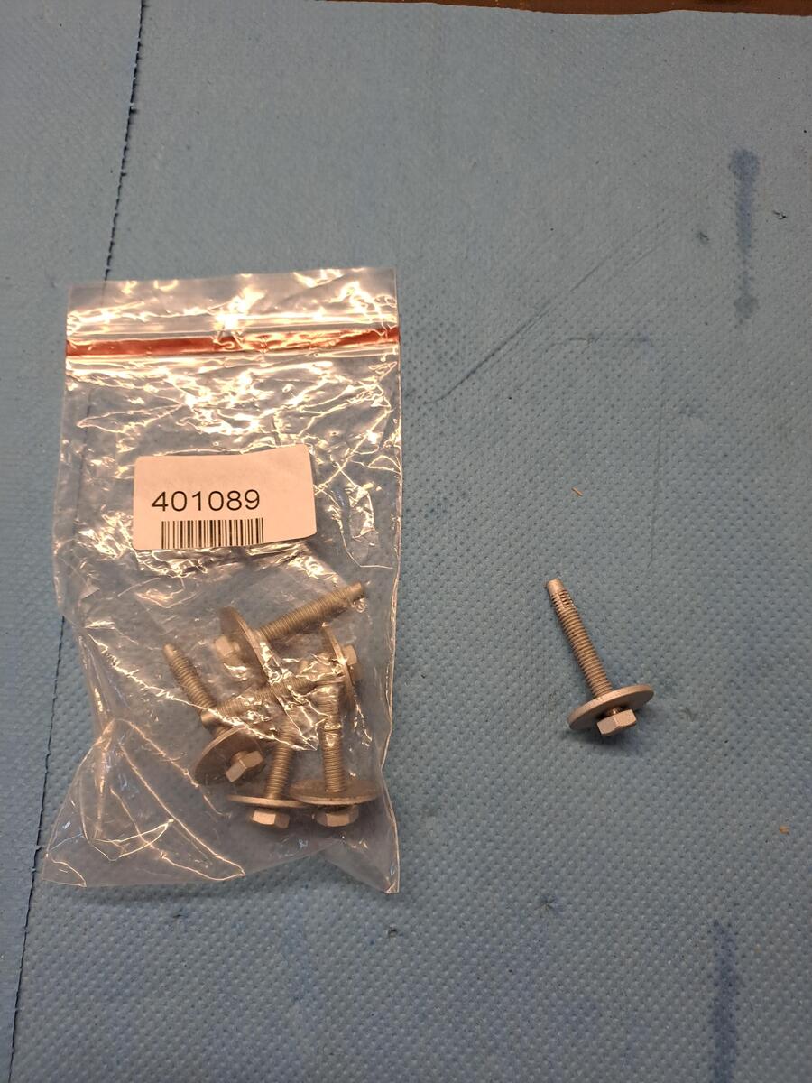

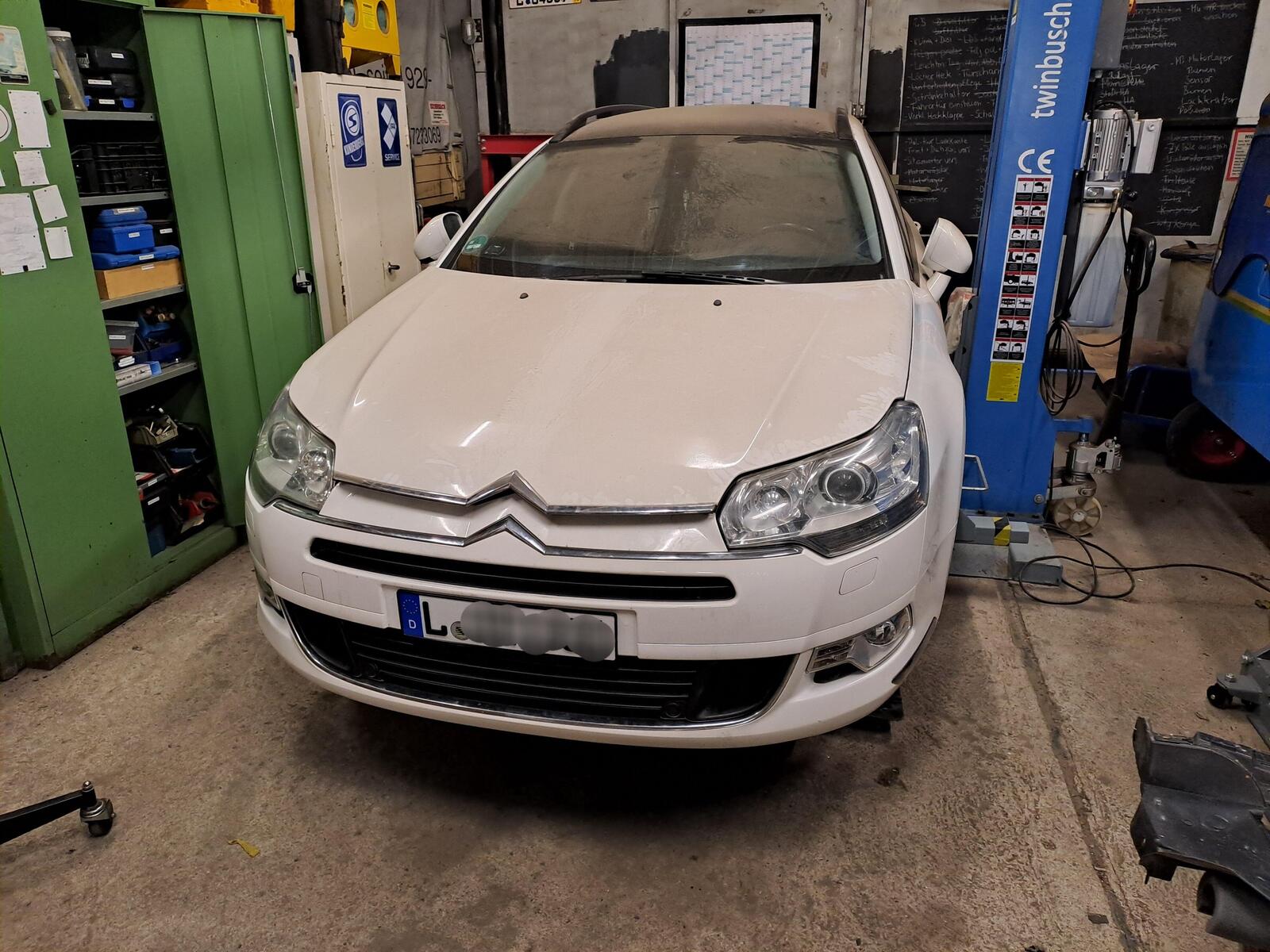

Dann weiter. Scheinwerfer eingebaut mit neuen Schrauben, also 5 davon mehr waren nicht lieferbar. Die Beste der Alten habe ich aufgepeppt.

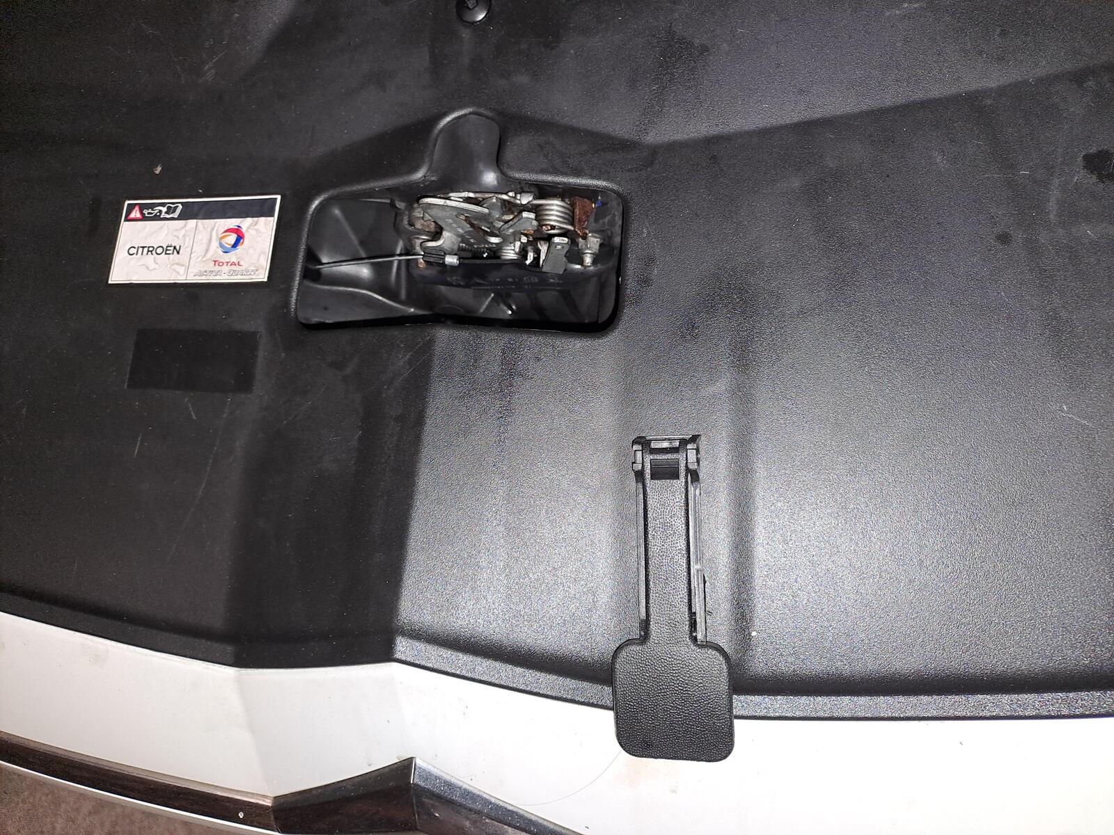

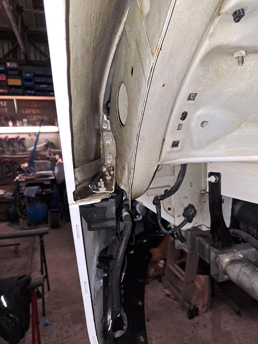

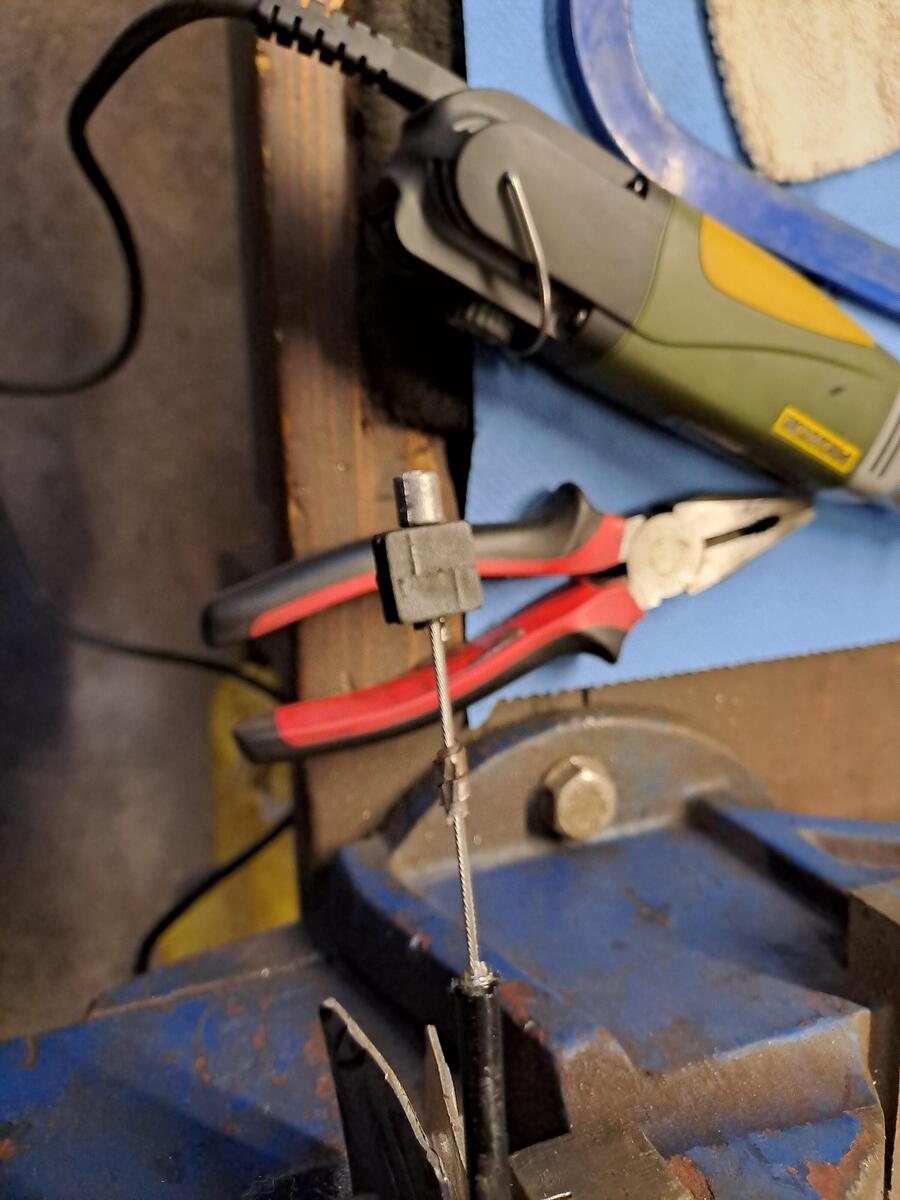

Dann den Haubenzug gewechselt und Stoßfänger eingesetzt. Eigentlich einfach aber beim TYC Derivat ist die Hülle, etwa 1cm zu lang gewesen. Was für ein Ausschuss😐. Ich habe sie vorsichtig mittels Dremel und Trennscheibe gekürzt ohne den Bowdenzug zu erwischen. Das war mitnichten ein leichtes Unterfangen aber hat geklappt. Nun geht der Mechanismus sehr leicht und satt.
Radhausschalen vorne sind auch wieder reingewandert nach einem Jahr. Welch Freude.

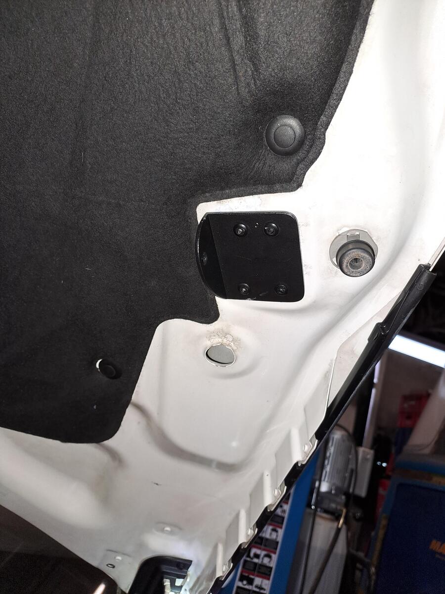

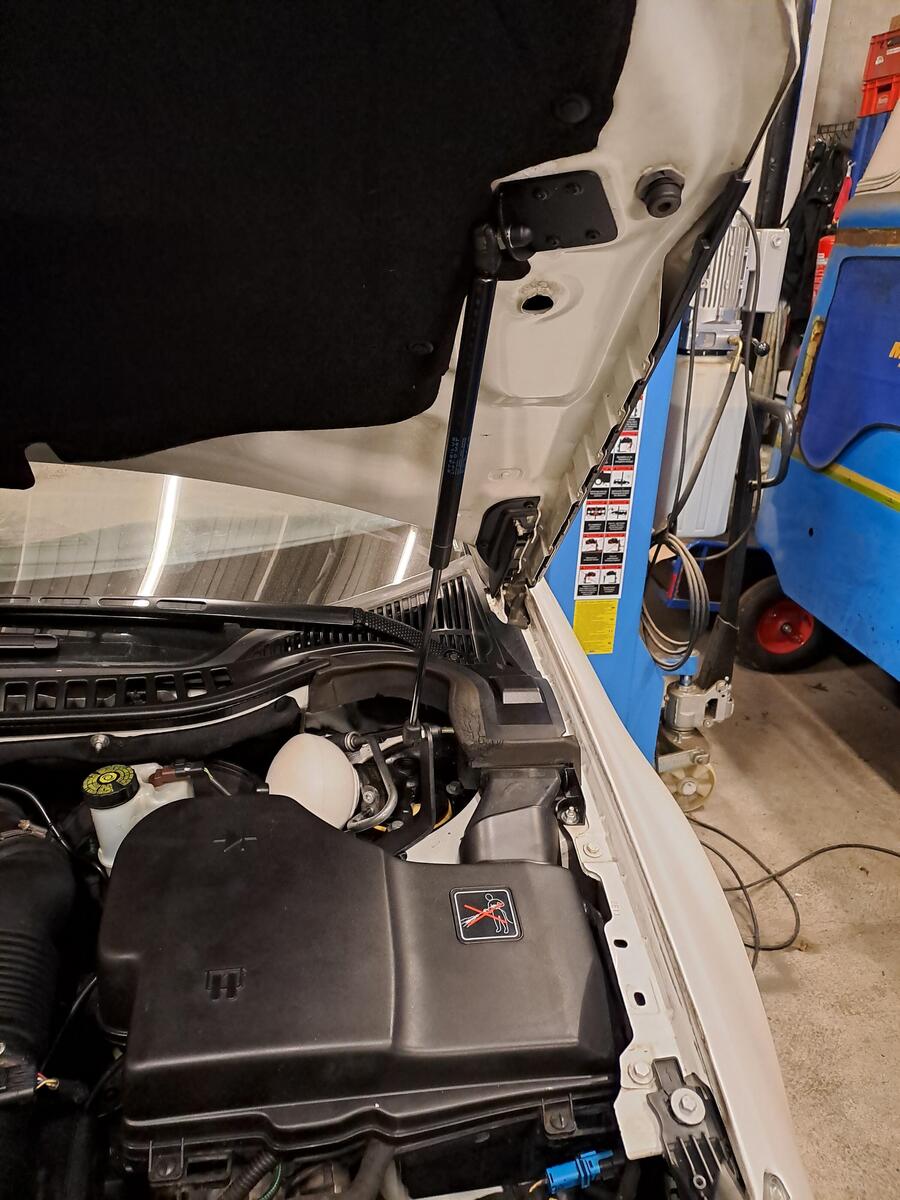

Zu guter letzt habe ich eben noch den Haubenlifter eingebaut.  Also die alte Mechanik entfernt und den Halter genietet. Tolle Sache und dem Wagen endlich mal angemessen.

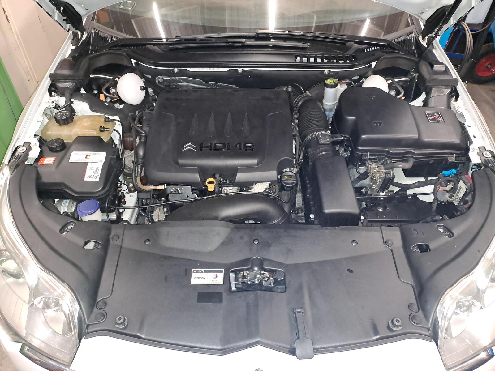

Motorraum ist soweit fertig und brauch später nur noch ein finish.
Nun noch die unteren Verkleidungen reparieren. Hab gestern Nacht noch für 50€ Befestigungsmaterial gekauft da es teils fehlte, verrostet war, Schrauben abgerissen sind oder wahllos Blechschrauben in den Aluträger gerammelt wurden. Das wird jetzt alles wieder original und ordentlich.
Nun stehen noch etwas Feinarbeiten an wie die Haubendämmmatte und die Heckklappe. Waschschlauch wechseln, die Kennzeichenlöcher verschließen, Hohlraumkonservieren, Verkleidung festmachen und Leuchtmittel erneuernbbzw abändern.
Dann geht's in die heiße Phase....ich freue mich schon.

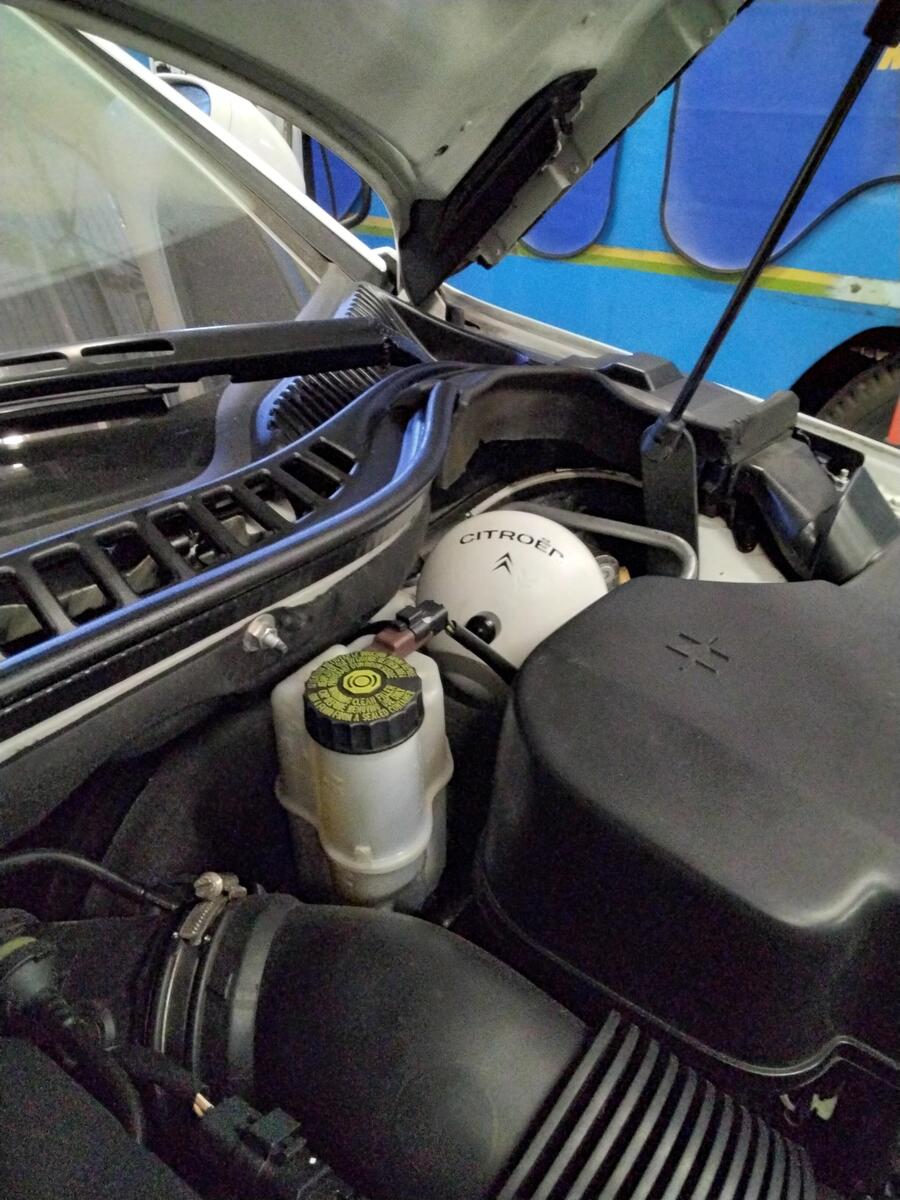

Es geht bald scharf....LDS-Leckweck-MoS2 Cocktail ist verfüllt. Sieht aus wie Kaffee😁 Winterräder sind vorläufig für Testzwecke dran. Batterie ist geladen. Damit steht er das erste mal seit 13 Monaten wieder auf seinen Füßen. Schön🤩 Nun steht der erste Start an...ich überlege noch in welcher Reihenfolge ich den C5 ins Leben hole. Zwecks HP entlüften, Bremse kalibrieren, Scheiben und Dach anlernen, AHK programmieren, Dichtheitsprobe, Probefahrt, Bremstest und weitere Serviceeinstellungen. Habt ihr Tips zwecks HP und Bremse? Ich würde sie gern kalibrieren bevor er das erste mal den Handanker wirft. Nur weiß ich noch nicht wie gut sich die HP entlüften lässt. 0,5 Bar werde ich drauf geben.

HP wird nicht entlüftet. Es reicht die Vorderräder links und rechts bis zum Anschlag zu bewegen.
Ich habe die Angewohnheit zusätzlich nach HP-Arbeiten Fahrwerksgymnastik zu betreiben. Das reicht.
Für die Bremse reicht die übliche Entlüftungsmethode wenn der ABS-Block keine Luft gezogen hat. Bei den vielen Seiten hier, finde ich gerade nichts dazu.
Kalibrierung der automatischen Feststellbremse per Diagbox.
