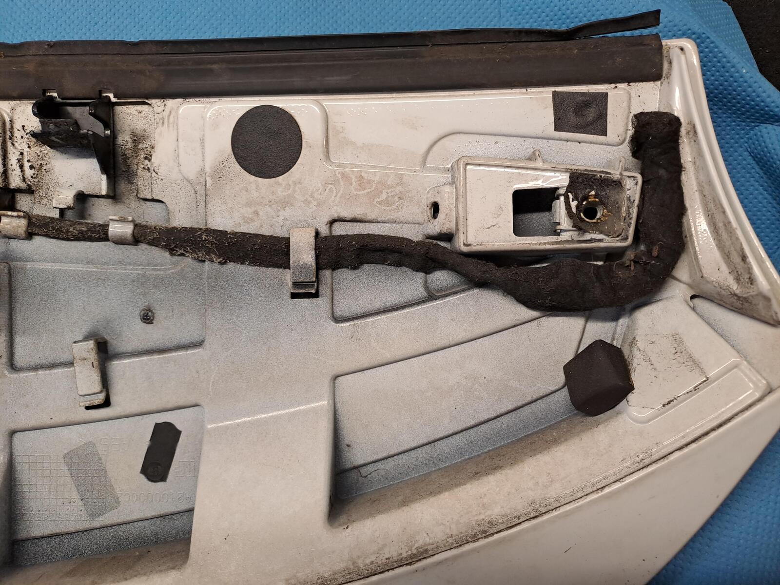

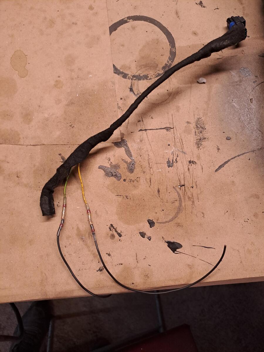

14. August 20242 J. Ersteller Mal etwas weiter zur Heckklappe: Hab mich da komplett verloren drin😆. Den Spoiler hab ich penibel gereinigt. Die Dichtlippe war leider an den Rändern gerissen, sodass ich eine neue organisieren musste. Und sie war entgegen meiner Erwartung nach immerhin 10 Tagen vor Ort. Die 3.Bremsleuchte habe ich tatsächlich vorsorglich mal gegen eine neue OE Leuchte getauscht. Es war auch laut Stempelung noch die erste aus 2008. Ich habe wenig Lust den Spoiler in 2 Wochen wieder da runter zu reißen und habe mich deshalb dazu entschieden alles was in dem Verbund ist mal frisch zu machen. Das zugehörige Kabel war abgerissen und wegoxidiert an der Knickstelle. Ich habe mittels Lötverbinder komplett neue Kabel von der D-Säule in den Spoiler gezogen und an den Verbindungsstellen mit eingewickelt. So befindet sich nun neues flexibles Kabel im Knick mit ausreichend Weg zum bewegen. An den Schraubstellen habe ich neuen Schaumstoff angebracht und karosserieseitig mit Butylband die Schraubstellen gegen eindringendes Wasser präpariert. Zum Schluss noch die neue Dichtlippe angeklebt und neue Clips dran. Eine Kabelführung hab ich noch wieder mal geklammert und geklebt. Am Ende noch der Waschschlauch. Den habe ich mir OE bestellt da der alte gebrochen und Limerick geflickt war, sodass sich das Wasser über der Karosse Erguss bevor es an der Scheibe ankam. Nach einigem hin und her habe ich mich gegen den starren Wellschlauch entschieden und mittels der Altteile eine überarbeitete Version mit Silikonschlauch gebaut. Um dem Schlauch dir nötige Richtung zu geben habe ich noch etwas Schrumpfschlauch mit Kleber am Übergang von der Tülle angebracht und den schon in die richtige Richtung gedrückt. Funktioniert tadellos! Und sollte seht viel länger halten als das Original. Zum Schluss natürlich Spoiler wieder dran und über das Ergebnis freuen😁 Bearbeitet (14. August 20242 J. von ZXdiesel)
15. August 20242 J. Ersteller Um die Thematik des Heckdeckels zum Finale zu bringen noch ein dritter und letzter Beitrag. Spoiler war dran und gefühlvoll sowie gleichmäßig angezogen. Damit die Dichtungen gut ansetzen, besonders im Bereich der Glasscheibe. Dazu gab's für hinten noch ein frisches Wischerblatt. Die Blechdoppelungen und Falze sowie die komplette Heckklappe habe ich selbstverständlich Hohlraumkonserviert. Hier allerdings mit Hohlraumwachs anstatt Fluid Film damit es nicht permanent nachläuft. Die seitlichen Gummileisten habe ich vorsichtig mit dem Skalpell abgeschnitten. Da sie unter die Scheibe geklebt sind und zudem nicht lieferbar bleibt es ohne. Fällt aber nicht auf, zumindest weniger als die angerissenen Fetzen die noch übrig waren. Die Kennzeichenleuchten habe ich komplett nach punktueller Rostbehandlung und Konservierung gegen OE Teile erneuert, da die Altteile schon vergilbt und matt waren. Bestückt habe ich Selbige mit Osram Cool Blue Intense. Nach dem Einbau gefiel mir der weiße leuchtende Spalt, aufgrund der weggeschnittenen Gummileiste zwischen Heckleuchte und Heckscheibe, nicht. So habe ich im Nachgang nochmal schwarze Schaumstoffleisten dazwischen geklebt um einen Übergang zu bekommen. Alle Sichtkanten habe ich wie immer mit Lackreiniger und Politur bearbeitet um Dreck und Verfärbungen aus 16 Jahren Alltag rauszubekommen und am Ende nur noch Flächen polieren zu müssen. Die Einbuchtungen für die äußeren Rückleuchten habe ich analog der inneren behandelt. Für die rechte Seite habe mir eine neue Rückleuchte als Originalteil gegönnt, da die vorherige undicht war und Dreck verinnerlicht hatte. Leuchtmittel wurden, wie immer, durch Osram Neuteile ersetzt. Diese als Longlife Version. Die Leuchtmittel H21W für die Rückfahrscheinwerfer habe ich in "extra white" als No Name Produkt aus Tschechien bekommen. So sind nun wirklich alle Leuchtmittel ersetzt worden. Um das Thema abzuschließen musste natürlich auch die Verkleidung wieder dran. Ich hatte mir selbstverständlich zuvor genügend Clips besorgt. Einmal von LST und dann von Einparts. Die von LST brechen sehr schnell sitzen aber fest, die von Einparts sitzen etwas loser aber sind dafür flexibler. Mir sind bei der Montage mehrfach Neue LST Clips weggebrochen, sodass ich alles wieder herunter nehmen musste um die Reste erneut rauszubekommen. Es war ein sehr nervenaufreibendes Unterfangen bis ich sie dran hatte und alles fest war. Nun habe ich mir für die Zukunft wieder Originale bestellt bei Citroën. Die sitzen und halten mit Abstand am besten und machen den geringsten Ärger. Wir hier schon festgestellt wurde ist meine Auskleidung auch sehr ramponiert und dementsprechend sitzt sie auch nicht mehr ganz so gut. Zahlreiche Brüche usw machten es nicht unbedingt einfacher sie zufriedenstellend zu montieren. Am Ende muss ich sie mit zwei schwarzen Torx Schrauben zusammen zwingen damit sie nicht komplett formlos ansteht. Das kommt in jedem Fall nochmal in Schön in Auto. Zum Schluss habe ich noch die Kofferraum Beleuchtung durch LED von Philips ersetzt. In den ehemaligen Kennzeichenbohrungen habe ich mit einem Tropfen Sikaflex Gummistopfen in weiss eingeklebt. Zu guter letzt habe ich noch den Teppich mit Kraftkleber angeklebt, da er durch das Fahrrad, welches da immer mit den Pedalen hängen geblieben war, komplett deformiert war. Damit wäre diese Episode vorerst auch instandgesetzt und ich bin um einiges Wissen reicher😉 Bearbeitet (15. August 20242 J. von ZXdiesel)

15. August 20242 J. Das Bild mit der rechten Auskleidung kommt mir bekannt vor. Nur nicht so abgestoßen (Fahrradlenker ?) sondern nicht mehr hinter der Dichtung. Da ich sie noch nicht ab hatte, und du sie bereits in den Fingern, würde mich interessieren, ob du es für möglich hälst sie evtl. von hinten zu kleben. Epoxy + Netz ?

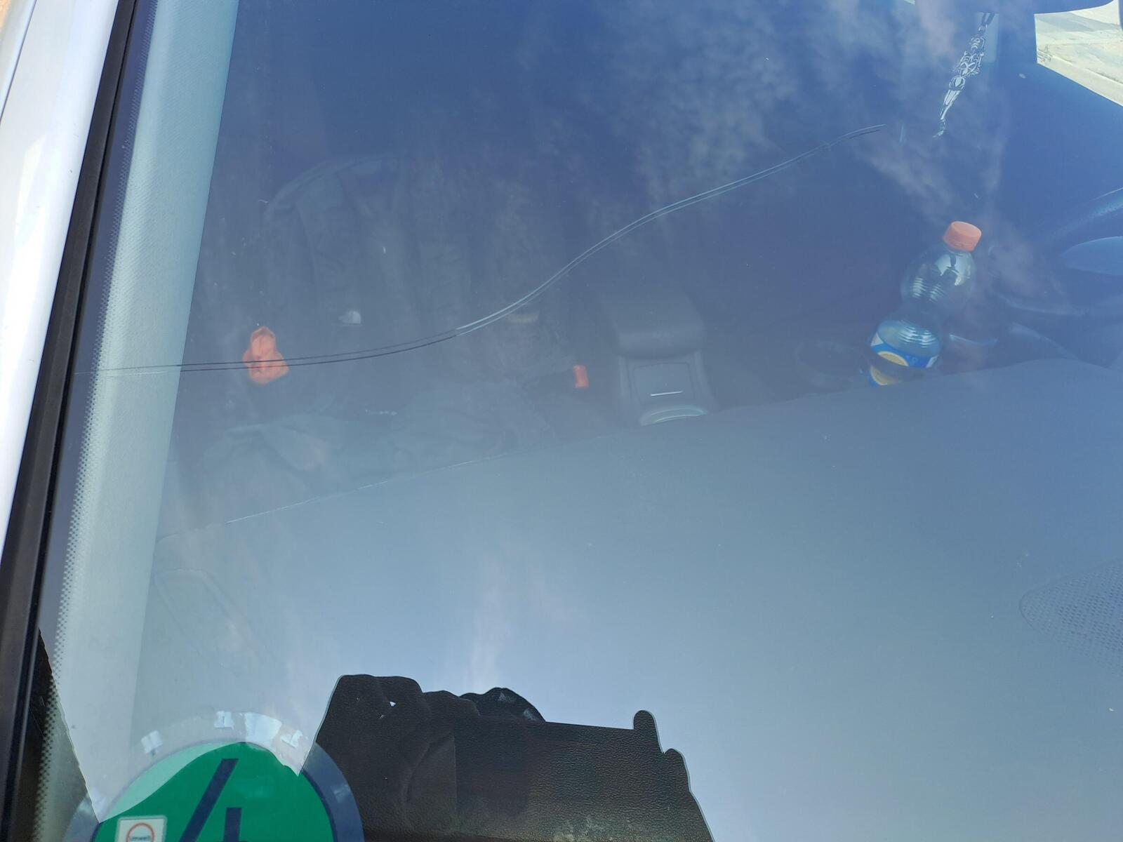

23. August 20242 J. Ersteller Ich hab zwar nicht fertig erzählt, dennoch der erste Schaden. Es ist sowas von🤮
23. August 20242 J. vor 2 Minuten schrieb ZXdiesel: Ich hab zwar nicht fertig erzählt, dennoch der erste Schaden. Es ist sowas von🤮 oh no!!! ich hoffe du hast die windschutzleisten noch nicht verklebt
23. August 20242 J. Ersteller Doch Doch, die sind fest😄. Also fest geklebt. Zumindest an zwei Stellen jeweils. Naja Termin bei carglass ist gemacht. Ich war schon dort um den zu erklären das ich die Leisten, den Windlauf und die Wischer vorher schon demontiere. Clips hab ich geordert. Shit happens. Ich war jetzt 24 Stunden richtig schlecht drauf und hab die Karre verflucht....jetzt geht's wieder nachdem ich ein Runde schweben durfte(auf 19 Zoll)😁 hab ich mich wieder beruhigt. Und dank der Freisprechanlage auch ein Erfolgserlebnis gehabt. Achja und glücklicherweise hab ich auch ne Kasko drauf. Bearbeitet (23. August 20242 J. von ZXdiesel)
23. August 20242 J. vor 2 Stunden schrieb ZXdiesel: Ich hab zwar nicht fertig erzählt, dennoch der erste Schaden. Es ist sowas von🤮 Wie ist denn das passiert?
23. August 20242 J. Ersteller Zu 99% Spannungsriss. Montag Abend in die Werkstatt gestellt und gestern beim rausfahren gesehen. Montag war alles i.o. Der riss hat sich über Nacht verdoppelt. Eine Tour nach Berlin und zurück sind wir schon gefahren. Möglicherweise hatten die 14 Monate Hebebühne auch etwas gearbeitet und das erste mal UV und Hitze seit langer Zeit.
