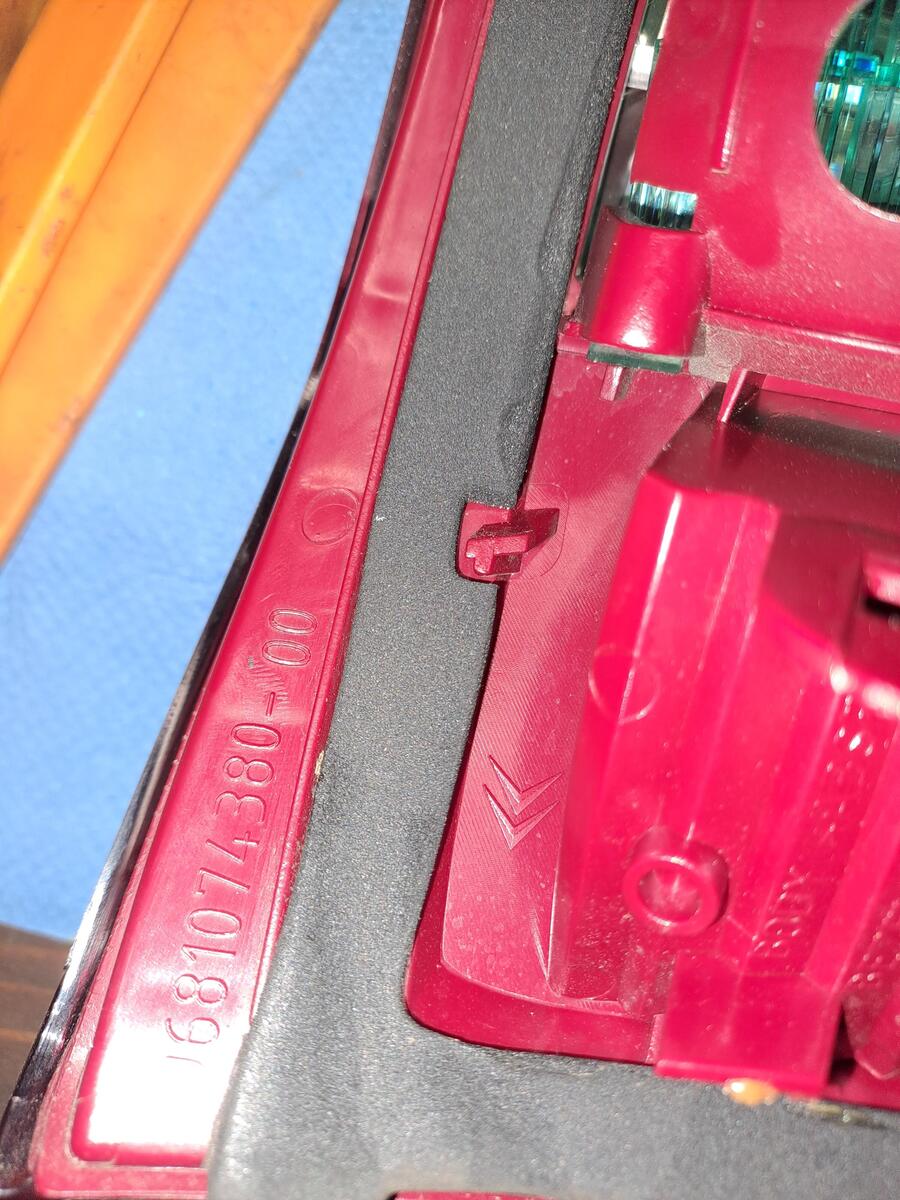

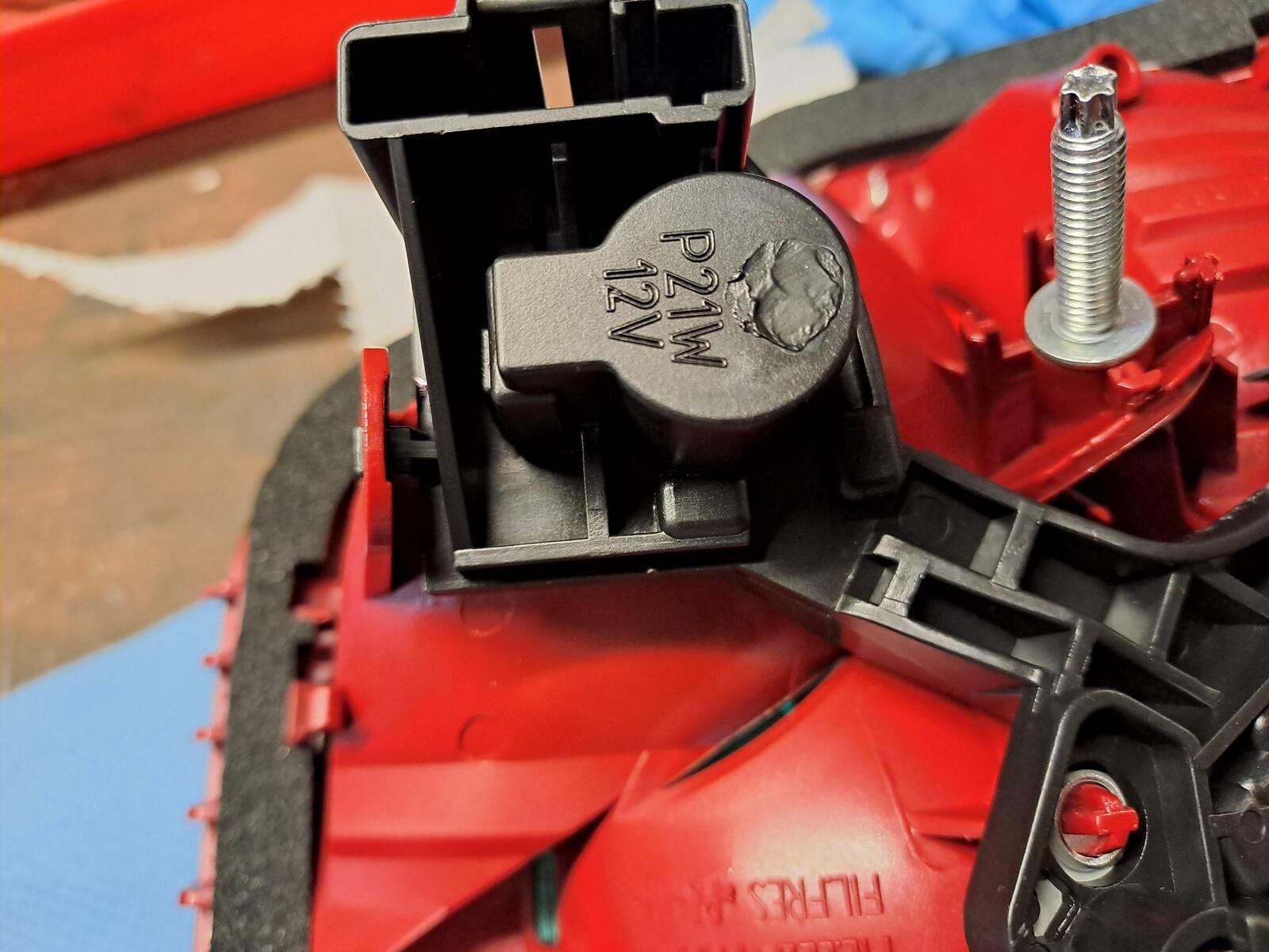

Als nächstes störte mich tatsächlich das die nagelneue Rückleuchte rechts außen viel kräftiger rot im Blinker war als der Rest der Rückleuchten. Die Sonne hat das wohl in den 16 Jahren so hinbekommen. Dazu kam das beim blinken das Orange rechts bestenfalls beige als Farbton hatte. Da Citroen sich hier für farblose Leuchtmittel entschieden hatte, und deshalb die PY in Orange vom Sockel nicht passen kann man so theoretisch ohne großes Basteln nur die Lampe im gesamten ersetzen. Nach 5 Tagen "hässlich" finden habe ich mir dann dann doch noch alle restlichen Heckleuchten als Neuteile dazu bestellt.
Diesmal aber nicht als OEM Citroën gebrandet sondern einfach vom Original Hersteller Visteon der für Citroën produziert hat. Das witzige auf den Aftermarket Visteon Leuchten war im übrigen das die Citroen OE Logos auf den Leuchtengehäsen einfach mit Lötkolben unkenntlich gemacht worden. Also definitiv die selbe Ware und die selbe Qualität. Nur deutlich günstiger.
Somit hatte ich nach Einbau ein einheitliches Bild, in kräftigem Rot und gleichmäßigem Lichtbild.
Vermutlich gleich beim ersten einlegen des Rückwärtsgangs hat es eine der weißen H21W durchgefeuert. War ein Material- bzw. Qualitätsfehler. Ich habe mir dann hochwertige aus Italien bestellt für den X-Fachen Preis, nachher stellt sich nach Erhalt heraus es sind die Selben nur anders verpackt.😑 Mittlerweile habe ich mir alle Sorten die ich finden konnten bestellt und werde sie dem Langzeittest unterziehen. Die jetzigen wirken etwas qualitativer auch in der Färbung. Wenn das alles nichts taugt färbe ich mir die von Osram ein. Aber eigentlich fahre ich nicht sooo viel Rückwärts.
Ansonsten war ich mit allen Leuchtmittel von der Farbe nun fein. Standlicht, NSW und vor allem die Xenarc Night Breaker sind ihr Geld wert. Vom Lichtkegel als auch von der Optik. An den der Heckpartie war nun wirklich alles Nagelneu und der Optik entsprechend nach meinem Geschmack.
