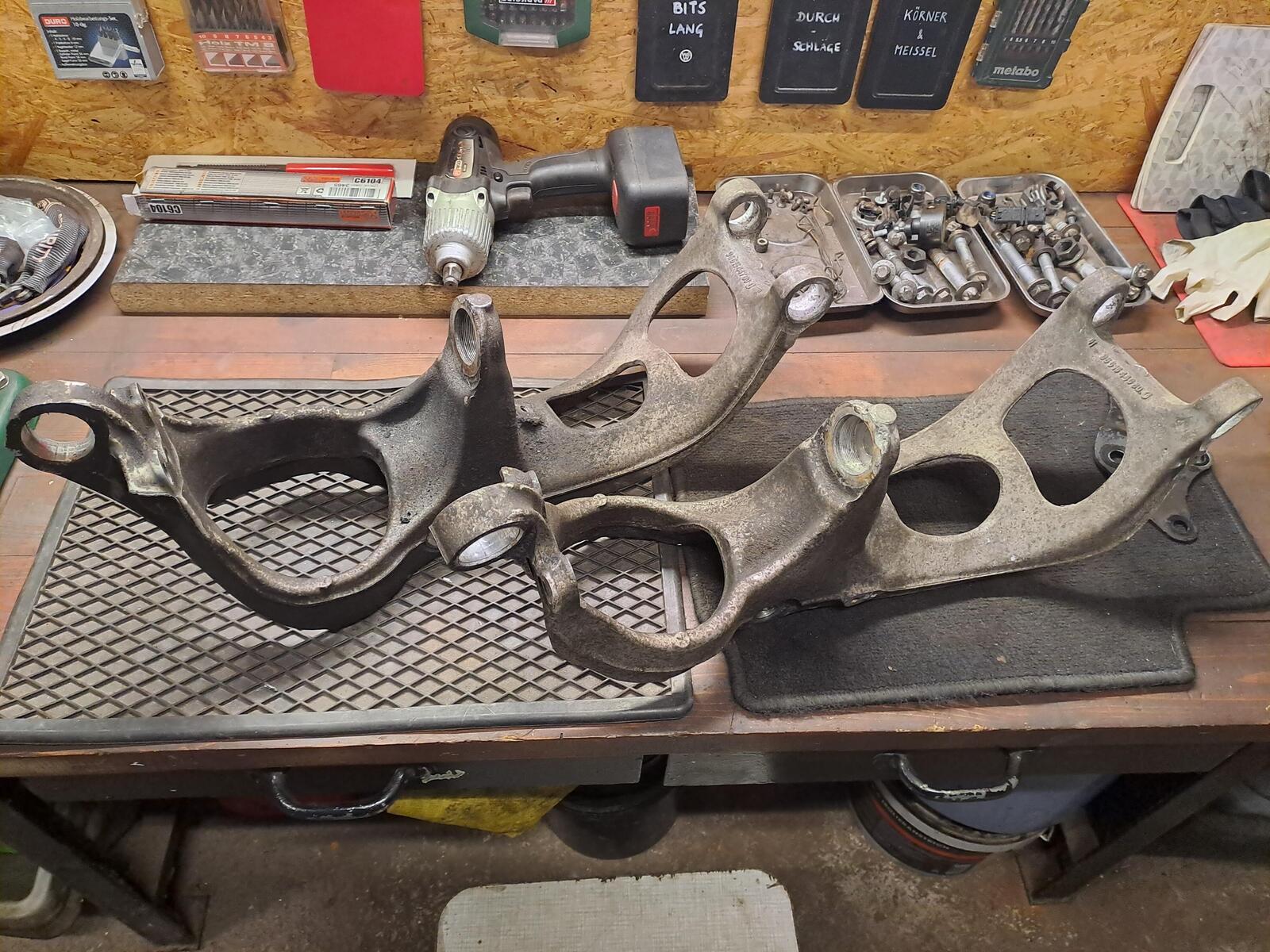

Am 26.9.2023 um 02:00 schrieb ZXdiesel:
Jetzt noch zum abendlichen Ergebnis. Heute ging nicht viel, jedoch wichtiges. Ich habe die Trag- Schwing- oder wie auch immer Arme heute fertig entbuchst. Mir reicht es fürs erste mit solchen Arbeiten. Die unteren konnte ich noch gemütlich unter der Presse ausdrücken, für die oberen jedoch musste ich mir was bauen und hatte glücklicherweise Rohre in den richtigen abmaßen im Fundus. Welch Glück das ich jeden Unrat aufhebe. Letztendlich sind sie jetzt nackig und werden morgen weiter bearbeitet. Ich bin jedenfalls froh das dieses Kapitel nun der Vergangenheit angehört und keine Überraschungen mehr warten. Bei den oberen muss man zuerst den inneren Teil rausschneiden um überhaupt eine anlagefläche zu haben. Aber seht selbst:
large.20230925_204845.jpg.3a597fc3c6544cc15da5acc7e5705b6b.jpglarge.20230925_211755.jpg.ed22a536d9f5b7795783405e02e081be.jpglarge.20230925_231706.jpg.9fbdfa6c75a57fa51686dbf8928d3eb7.jpglarge.20230925_235331.jpg.415fc456c026998f2edefba25aea7f67.jpg

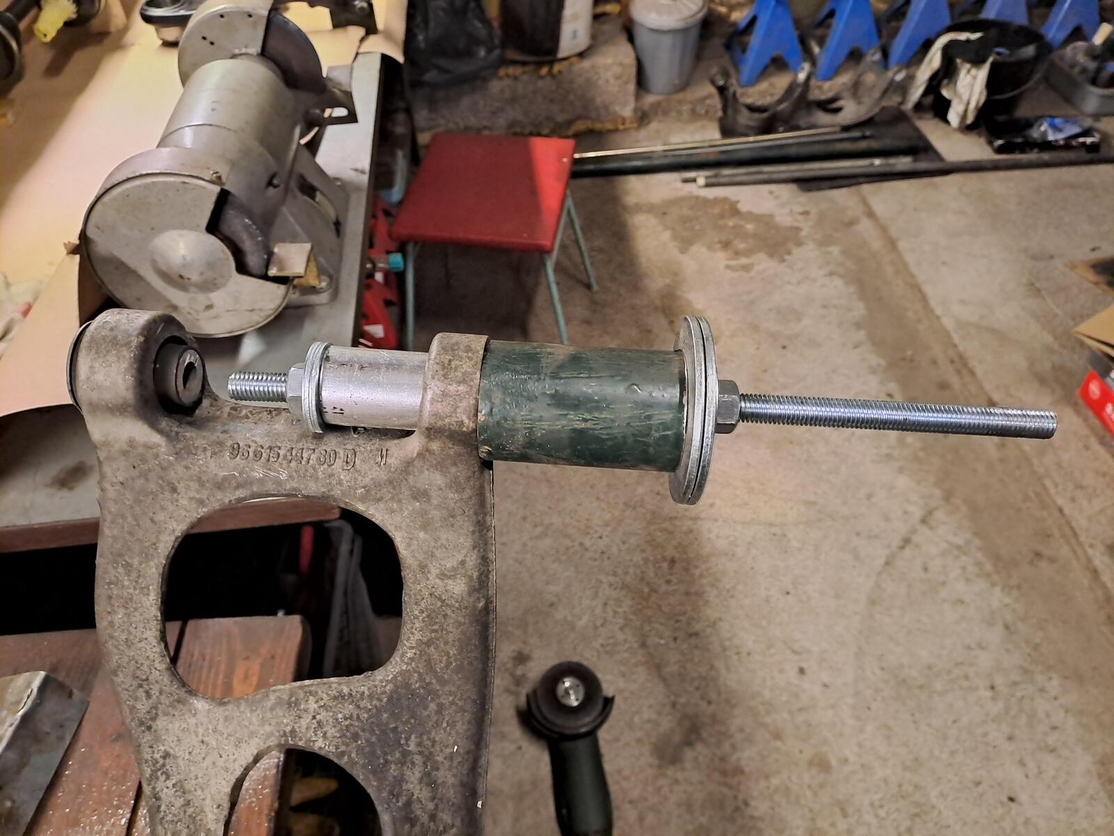

Ich benötige die die untere Buchse, quasi die Verbindung zum unteren Querlenker. Hast du da eventuell eine Bezugsquelle für mich? Online finde ich nichts. Siehst du eine Möglichkeit, diese im verbauten Zustand aus- und wieder einzupressen?
Google mal nach: 365604

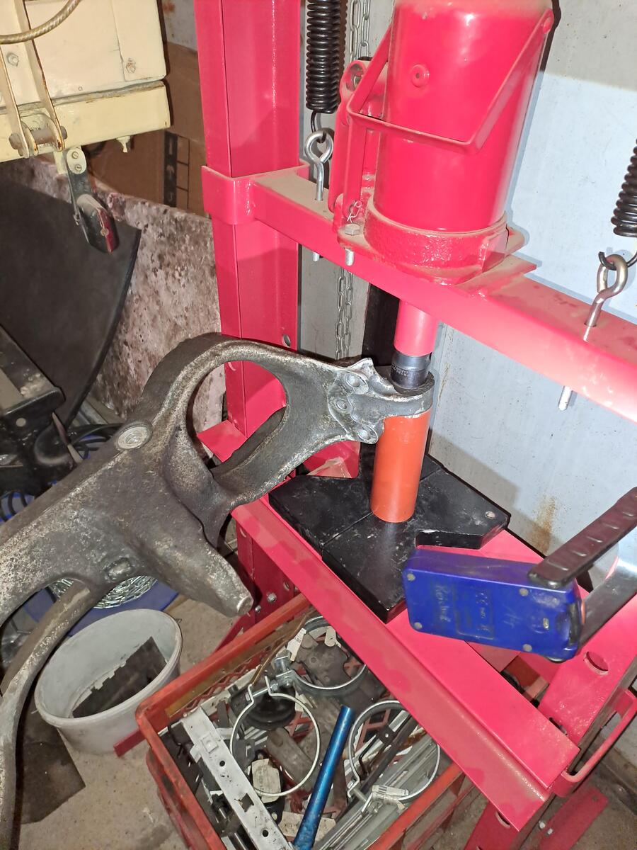

vor 4 Stunden schrieb Marcel_:
Klar. Ein Druckstück, eine  Gegenhülse und ne Spindel bzw Gewindestange. Gibt da wohl auch billig China Koffer bei ebay. Sollte keine große Sache sein.

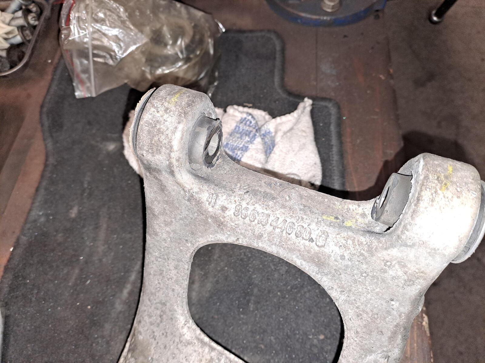

vor 5 Stunden schrieb Marcel_:
Die Buchsen findet man unter der ET-Nummer 365604 / 365704 des "Achsschenkels":
https://www.der-ersatzteile-profi.de/search?w=365604
https://www.der-ersatzteile-profi.de/search?w=365704
Perfekt, ich danke euch! Ich hatte bei Catcar immer nach der Nummer 32 geschaut. Das war allerdings nur die Mutter.
