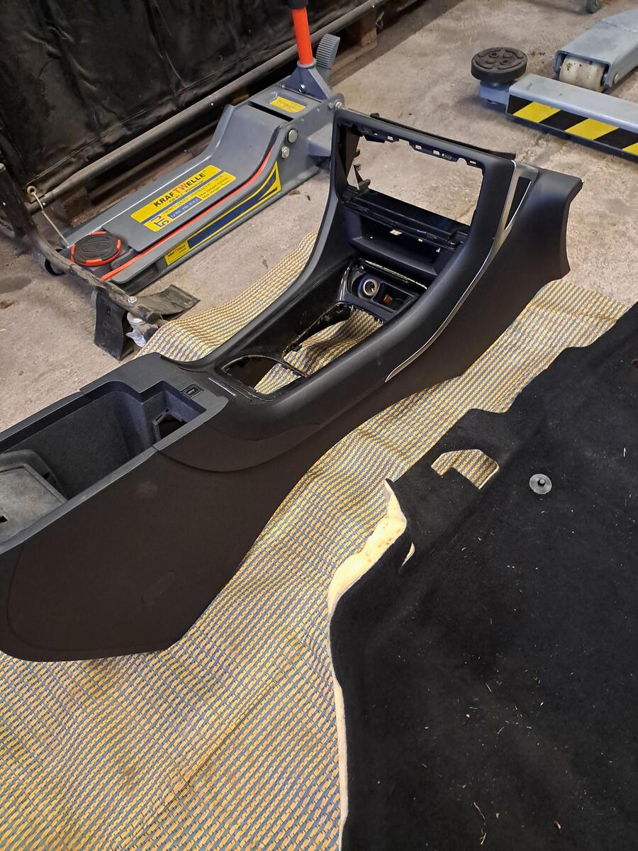

11. Dezember 20241 J. vor 3 Stunden schrieb Ronald: Das erste was mir beim C5 negativ auffiel und immer noch stört, waren und sind durch die große Neigung verregneten und dadurch "undurchsichtigen" Seitenscheiben . Wurden diese auch "versiegelt" bzw. helfen die Abweiser ( Quelle?) nun die Scheiben frei zu halten? Mein C5 knarzt um den Schalthebel herum. Bekommt man den Rahmen und den Bremsschalter ohne weiteres demontiert? Muss z.B. unterhalb des Radios noch was zuvor entfernt werden? dh der Antennenfuss inkl. Kabel kann ohne Entfernen des Himmels raus, korrekt? Der Bereich hat ja genug Abstand zum Himmel oder? Wollte ja irgendwann mal auf das SMEG umbauen, das hier im Keller liegt 😩

27. Dezember 20241 J. Ersteller Okay, etwas weiter im Thema. Ich bin eifrig dabei fertig zu werden und um das hier nicht ganz abzuhängen gibt's mal ein Update zum Jahresende. Nach etwa 3 Wochen mehr oder weniger benutzen gings auf die heimische Hebebühne zur Bestandsaufnahme. Nunja, was soll ich sagen. Technisch ist hier einiges K.O. Wie dieses Auto um alles in der Welt eine HU bestanden hat ist mir schleierhaft. Ich denke es handelt sich um Schwarz-TÜV. Fangen wir an der Hinterachse an. Längslenkerlager wie beim weißen Bruder ausgeschlagen, nur diesesmal war kaum was da von den kleinen Gummilagern übrig. Die originale AHK war komplett unterostet an der Beschichtung aber völlig gangbar. Alle weiteren Lagerbuchsen völlig intakt. Stoßdämpfer und Federn in wirklich gutem Zustand, nur leider die Federn etwas müde. Deshalb etwas Hängearsch. Die Auspuffhitzebleche etwas aboxidiert, der Auspuff selbst tadellos. Die Handbremse war leider viel zu straff gestellt und vermutlich ist mal einer mit angezogener Bremse gefahren woraus sich augeglühte Scheiben und verglaste Beläge ergeben haben. Handbremsseilführungen beide zerbrochen. Ubliche Korrosion an Hitzeschilden. Sättel weitestgehend gangbar aber normal korridiert. Vorderachsbereich: Achherrje. Infolge des undichten Lenkgetriebes haben sich alle umliegenden Gummiteile aufgelöst. Die hinteren Querlenkerlager fahrerseitig waren nicht mehr da. Die Führungsbuchsen für das Querlenkerlager waren insbesondere rechts komplett herausgerissen. Eine Achsmanschette undicht und hat dadurch das komplette Fett im Radkasten verteilt. Lenkgetriebe selbst an der Lenkwelle undicht. Spurstangenköpfe und Koppelstangen okay aber nicht mehr frisch. Das linke Stabilager war ebenfalls durch das Lenköl zersetzt. Ebenso das linke hintere Lager des Achsträgers stark angefressen. In Summe ein riesen Folgeschaden durch nichtbeheben der Undichtigkeit. Bremse komplett im Untermaß..also verschlissen. Federn und Dämpfer unauffällig. Hitzeschilde auch hier rettbar korrodiert. Der obere Teil der VA erfreute sich brauchbaren Zustandes. Was gab's noch so? Unteres Motorlager ausgeschlagen. Zahnriemen keine Ahnung, keiner wusste was. Motoröl sowie alle Filter jahrelang nicht mehr gewechselt. Und natürlich zahlreiche Brüche und Kaltverformungen an Blech- und Kunsstoffteilen. Was sollte das für mich heißen? Bremse ringsum einmal frisch. Achsträger einmal raus. Antriebswellen ziehen. Alle Flüssigkeiten raus und großen Service mit Zahnriemen und Wasserpumpe. Allerhand Ausbuchsarbeiten wiedermal. Konservierungsarbeiten sowie adäquate Rostbehandlung. Wie das immer so ist haben sich infolge der Zerlegeorgie zahlreiche neue Baustellen aufgetan. Geplagt von Lieferengpässen und doch nicht unerheblich viel Geld bin ich aber langsam guter Dinge das hieraus wieder ein Auto wird. Auf das was da noch so alles kam und auch noch kommen kann gehe ich natürlich noch ein. Sowie meine Vision wie und was aus dem Auto wird und meine Ideen die sich immer wieder dazu gesellen. Bearbeitet (27. Dezember 20241 J. von ZXdiesel)
5. Januar 20251 J. Ersteller Also ab die Post. Erstmal zerlegen und sichten, was sich so im Verborgenen befindet. Erstes Ziel Achsträger raus um an an das Lenkgetriebe zu gelangen. Es war derart Öl-verschlammt das ich schon rege Vorfreude hatte das alles sauber machen zu müssen. Zuerst Bremse runter, nach mehrmaligem Überlegen hab ich mich entschlossen die Bremsanlage analog zum weißen C5 komplett frisch zu machen, da ich saubere und gut gängige Bremsanlagen sehr schätze😁, also vorne wie hinten Sättel, Scheiben und Schutzbleche raus. So lässt sich auch immer schön am Fahrwerk arbeiten. Zum reinigen und vernünftig arbeiten habe ich selbstredend wieder mal die Radhausschalen sowie das ganze Kunstoffgedöns: Motorverkleidung usw. aboperiert. Zahlreiche Spax Schrauben, Kabelbinder und was man noch so fand haben das alles irgendwie am Auto gehalten. Im großen und ganzen war aber alles komplett, brauchbar und irgendwie reparabel. Nun habe ich noch sämtliche Flüssigkeiten abgelassen. Das Motoröl war trotz des Nichtwechselns optisch und geruchstechnisch recht unauffällig, dasselbe galt für das Getriebeöl. Die Bremsflüssigkeit war auf jeden Fall ziemlich lange im System. Das Kühlmittel war schön sauber und untermalte ein solides Aggregat. Und wenigstens hier mal keine rostige Ölwanne da aus Aluminium. Soweit hatte ich nun alles vorbereitet. Für das ablassen des Trägers muss von innen das Lenkgetriebe von der Lenksäule bzw. Stange gelöst werden was hier zur Abwechslung mal kein Theater war. Dann Leitungen abschließen und vom Träger abschrauben. Spurstangenköpfe raus, Koppelstangen ab, Querlenker lösen vom Achsschenkel. Dann noch die komplette Abgasanlage bis zum Kat lösen und ablassen. Aufgrund meiner Hebebühne war das echt ne ganz knappe Nummer mit dem Platz. Der komplette Aufpralldämpferrahmen musste auch ausgebaut werden aus Platzgründen. Dann noch das untere Motorlager lösen und schon waren nur noch die Karosserieseitigen Befestigungen übrig. Die hinteren 6 Schrauben haben sich problemlos herausdrehen lassen. Am Ende blieben noch die vorderen Achsträgerschrauben😈. Diese absolut unterirdische Konstruktion mit Mutter im Kunststoffkäfig an einer schwierigen Stelle hatte das Zeug mir das Leben sehr schwer zu machen. Die Muttern haben sich sofort beidseitig im Käfig gedreht. Nach vielen Versuchen mit einer Menge gutem Rostlöser, einem zweiten starken Kollegen, 1" Zoll LKW Knebel und 3m Rohr haben wir es innerhalb von 4 Stunden geschafft beide Schrauben aus den Muttern zu drehen. Was eine absolute Sauarbeit! Nachdem ich alles gelöst hatte, haben wir, dieses mal zu dritt, den Achträger komplett mit allen Bauteilen am Flexrohr vorbei heraus gefädelt. Endlich... Wie bereits zuvor erwähnt war einiges an Lagerungen aufgelöst und total hinüber. Also alles zerlegen, waschen, Teile raussuchen...Bestandsaufnahme eben. Dazu später etwas mehr. Nun noch Achsmuttern lösen und Antriebe ziehen sowie unteres Motorlager am Motorblock lösen. Eine wahre Freude wie gut man da jetzt rankommt. Das sollte es erstmal sein im Groben sein im vorderen unteren Bereich. Im Hinterachsbereich hab ich noch die Längslenker herausgequält. Wie schon beim Bruder ließen sich die Achsschenkelseitigen Schrauben ebenfalls nur mit viel Geduld herausdrehen, da sie a, extrem lang sind und b, ziemlich feines Gewinde in Alu geschraubt haben. Auch hier kamen wieder einige Gewindegänge des Aluskörpers trotz großer Sorgfalt mit der Schraube mit. Keine Ahnung was man sich hier gedacht hat. Am Ende lag wieder eine Menge an Arbeit auf dem Boden die ich nun nach und nach abarbeiten wollte. to be continued..... Bearbeitet (5. Januar 20251 J. von ZXdiesel)
