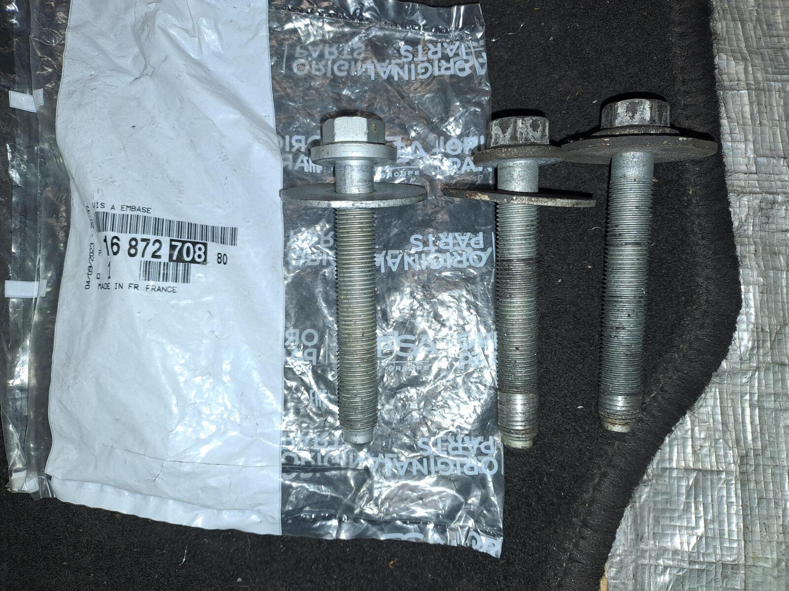

Zur Schadenbeurteilung. Das wahre Ausmaß sieht man wegen der großen Scheibe an der Schraube erst nach Demontage selbiger oder und vor allem auf der Werkbank.
Ich hänge mal ein paar Bildchen an. Ich hoffe das Gewinde trägt noch genug. Es fehlt mehr wie beim Weißen X7. Dann noch die Buchse wo das Innenleben wanderte.
Noch als Nachtrag. Organisiert euch neben den Schrauben ein Gewinde-Schneideisen in M12×1,25. Eine sehr spezielle Größe, die man in der Regel nicht da hat.
