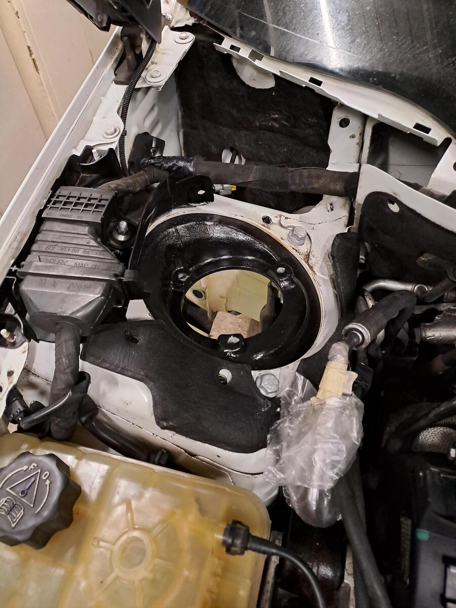

9. Februar 20251 J. vor 6 Minuten schrieb ZXdiesel: Ganz anders 🤔 Ich dachte die Karosse ist gleich? Ist der schwarze Einsatz auch anders?
9. Februar 20251 J. Ersteller Ich kann dir nicht folgen. Die Karosse ist gleich. Deshalb gibt es ja auch die verschiedenen Einsätze für Federbein oder Federzylinder mit Kugel. Das Lochbild im Radkasten ist natürlich identisch.
9. Februar 20251 J. Ersteller vor 15 Stunden schrieb Koelner: … Ist links im Kofferraum auch das Original Steuergerät? Da hab bisher nicht reingeschaut. Der Kabelbaum geht anders als bei meiner Installation rechts in die Karosse. Steckdose ist original Citroën.
9. Februar 20251 J. vor 4 Stunden schrieb ZXdiesel: Da hab bisher nicht reingeschaut. Der Kabelbaum geht anders als bei meiner Installation rechts in die Karosse. Steckdose ist original Citroën. Dann hast du auch den Original E-Satz. Bearbeitet (9. Februar 20251 J. von Koelner)
9. Februar 20251 J. vor 4 Stunden schrieb ZXdiesel: Ganz anders, sonst funktioniert das mit den Kugeln nicht mehr. vor 3 Stunden schrieb ZXdiesel: Ich kann dir nicht folgen. Die Karosse ist gleich. Deshalb gibt es ja auch die verschiedenen Einsätze für Federbein oder Federzylinder mit Kugel. Das Lochbild im Radkasten ist natürlich identisch. Was ist denn daran gleich? Das Radhaus oben bzw. der Federbeindom sehen komplett anders aus, auch wenn beim Gefederten die Aufnahme montiert ist.
9. Februar 20251 J. Ersteller Das ist absolut identisch. Was sieht da anders aus? Ich könnte ohne Probleme den schwarz lackierten Teller für das HP Bein in den Schwarzen Schrauben wenn ich den Alu Dom für das Stahlfederbein rausschraube.
9. Februar 20251 J. Die Karosserie ist identisch. Was beim stahlgefederten oben rausguckt ist das Teil was beim gezeigten HP-gefederten schwarz lackiert ist und nicht nach oben aus der Karosserie heraussteht.
9. Februar 20251 J. OK, auch beim C6 wird die Aufnahme für einen Stoßdämpfer und nicht für das Federbein dargestellt.
9. Februar 20251 J. Ersteller Solche Mängel habe ich schon desöfteren vernommen in den Ersatzteillisten. Aber schön das jetzt Klarheit herrscht.

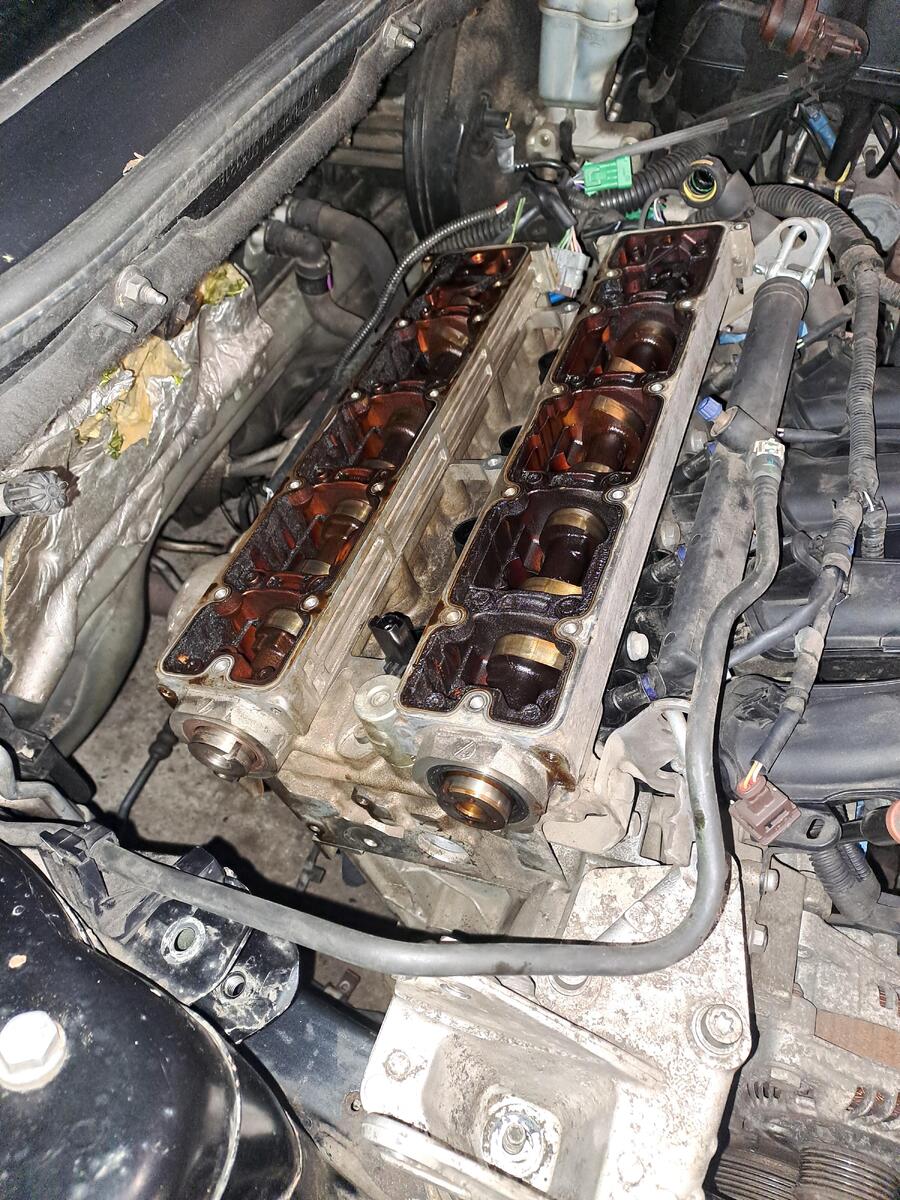

22. Oktober 202522. Okt Ersteller Ich versuche mal nach vielen Monaten die Geschichte zu Ende zu bringen. Es ist privat viel passiert, sehr schlimmes und auch eine berufsbedingte Neuorientierung geben weniger Zeit fürs Hobby, die C5 und das Forum. Aber ich plane die nächsten Schritte an beiden C5 und versuche mal diese erste Geschichte weiter zu erzählen. Mittlerweile habe ich mit beiden Fahrzeugen ca. 6000km gefahren. Den HDi liebe ich, der EW10 ist, nüchtern betrachtet, ein Mittel zum Zweck. Stehen geblieben war ich am lackierten Aggregateträger und den Lenkungsleitungen. Währenddessen oder nebenbei hatte ich mich an die Motorperipherie gewagt. Eigentlich war alles Schrott. Der Motor lief gut aber das wars dann auch. 40000 km über den letzten Ölwechsel und auch sonst keine Historie vorhanden. Geplant war selbstredend der Zahnriemen, Kerzen, Rippenriemen und Flüssigkeiten. Dabei sollte es längst nicht bleiben. Verdreckt war es, das Öl wie Teer, der Zahnriemen sehr rissig und unendlich viel Pfusch und Undichtigkeiten. Nachdem mein Plan mit der rudimentären Durchsicht nicht aufgegangen war habe ich mich mit einigem Atem ans zerlegen gemacht. Undichte Ventildeckel, siffende Simmeringe an Nockenwellen, Antrieben und Kurbelwelle, Undichter Krümmer, verbrannte Kerzen, defekte Motorlager waren nur der Anfang. In den darauffolgenden Tagen habe ich beinahe alles rund um den Grundmotor abgebaut und ersetzt oder einer Kur unterzogen. Der Fahrplan wurde nun etwas großzügiger, aber seht selbst: Bearbeitet (22. Oktober 202522. Okt von ZXdiesel)

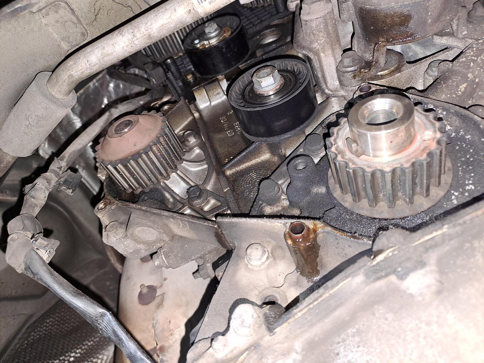

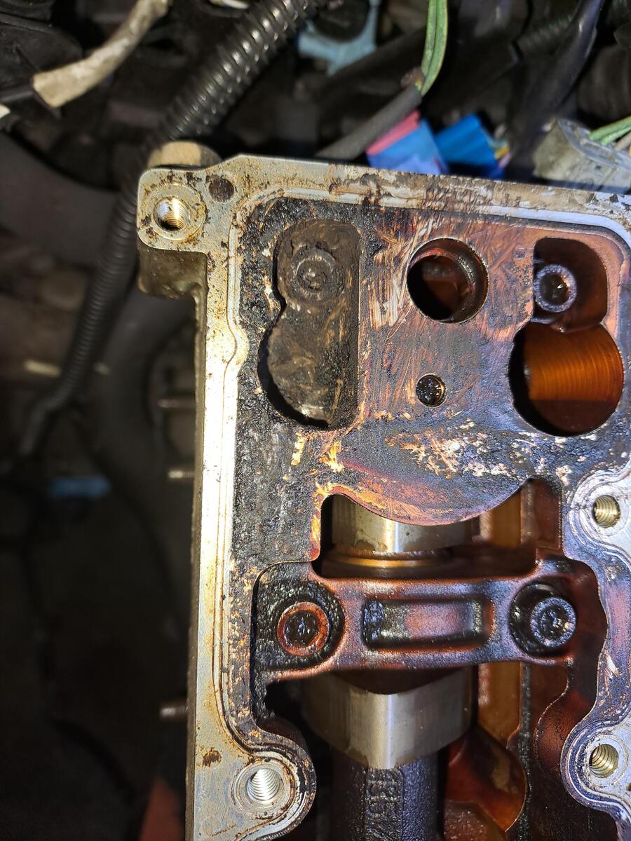

23. Oktober 202523. Okt Ersteller Also nochmal geordnet. Zunächst den Zahnriemen mit geeignetem Absteckwerkzeug ausgebaut und festgestellt das die Steuerzeiten nicht zu 100% stimmen. Nach Demontage konnte ich Ölverlust an beiden Nockenwellensimmeringen und Ventildeckel feststellen. Die Kurbelwelle hatte ebenfalls geschwitzt. Der Flansch vom Abgaskrümmer war undicht und zudem fehlten Stehbolzen. Der Kat wurde wohl kürzlich erneuert aber relativ stümperhaft von oben ausgebaut. Fazit: Hitzeschutz Spritzwand zerstört, Stecker hintere Lambdasonde kaputt repariert sowie beide schlecht verlegt. Der Kat geht vernünftig nur nach unten raus. Wurde dort aber mit Gewalt nach oben demontiert. Da ich nun den gesamten Achsträger draußen hatte bot es sich an einen kompletten Rundumschlag zu machen bei 307000km. Also habe ich die gesamte originale 1-Teilige Abgasanlage plus Kat, die Nockenwellenräder, die Simmeringe, Wasserpumpe, die Ventildeckel sowie Motorhalter erstmal komplett entfernt. Zunächst nahm ich mich den Ventildeckeln an. Dichtungen gibts im Aftermarket einzeln. Nach Demontage bekam ich einiges zu sehen. Der Ölschlamm war so immens wie es noch nie gesehen habe. Die kompletten Deckel waren extrem verkrustet. Es kostete mich einiges an Arbeit sie zu reinigen um am Ende festzustellen das drinnen die Membrane das zeitliche gesegnet hatte und sie nun ersetzt werden wollten. Die Nockenwellen hatten Verschleiß aber noch im vertretbaren Rahmen. Die Reinigung Motorseitig war ein ähnlich spaßiges Unterfangen mit Reiniger, Schaber und Staubsauger. Der Katalysator selber war glücklicherweise noch jung. Die Lambdasonden habe ich gut rausbekommen. Die Stehbolzen vom Abgaskrümmerflansch sollten komplett ersetzt werden zuzüglich eines kompletten Dichtsatzes. Lambdasonden, Iridium Zündkerzen und den Deckel vom hydraulischen Nockenwellenrad habe ich ebenfalls bestellt. Dazu ein Gates Zahnriemensatz mit Wasserpumpe, Simmeringe für NW, KW und Getriebe und das rechte Motorlager sowie die Drehmomentstütze. Der Rippenriemen sollte selbstredend auch neu und das Spannrad wies schon harte Stellen auf und wurde auch bestellt. In dem Atemzug noch ein neues Thermostat und den Kühlwasserschlauch mit dem Entlüfter dran, da er abgebrochen ist bei Demontage. Wie ihr seht es wartete einiges an Arbeit auf mich. Es flossen reichlich Taler allein in Ersatzteile. In den folgenden Beiträgen gehe ich dann etwas in die Aufarbeitung ein. Erstmal zerlegen, sichten, Teile raussuchen, bestellen und reinigen. Als erstes mal den Bereich um die Nockenwellen gereinigt, die Dichtflächen penibel gereingt und alle Simmeringe ersetzt. War teilweise etwas tricky an der Nockenwelle wegen den Platzverhältnissen. Den Kat und die Verbindung zum Flexrohr gereingt. Bearbeitet (23. Oktober 202523. Okt von ZXdiesel)
24. Oktober 202524. Okt Ersteller Den bekommst du nach unten erst raus wenn Antriebswelle, Motorlager und, wenn ich mich richtig erinnere, Achsträger abgesenkt ist. Da ist alles im Weg. Da der Krümmer fest verschweißt ist fällt das alles sehr üppig aus. Trotzdem war das gepfuscht.

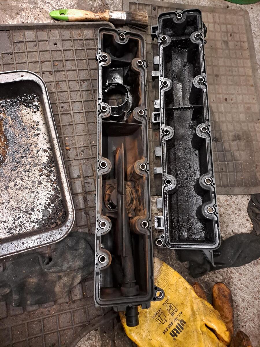

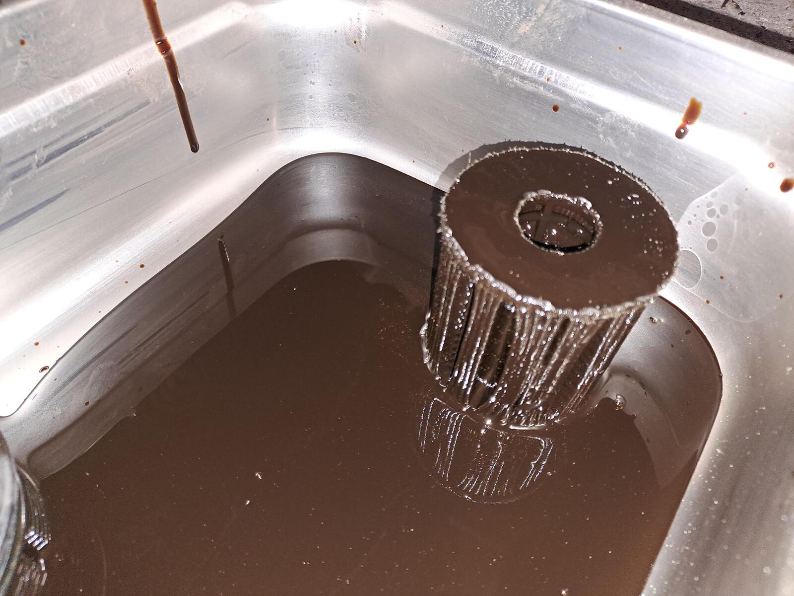

24. Oktober 202524. Okt Na, der Filtereinsatz sieht doch noch recht gut aus, bisschen mit Bremsenreiniger spülen und wieder rin damit🤣

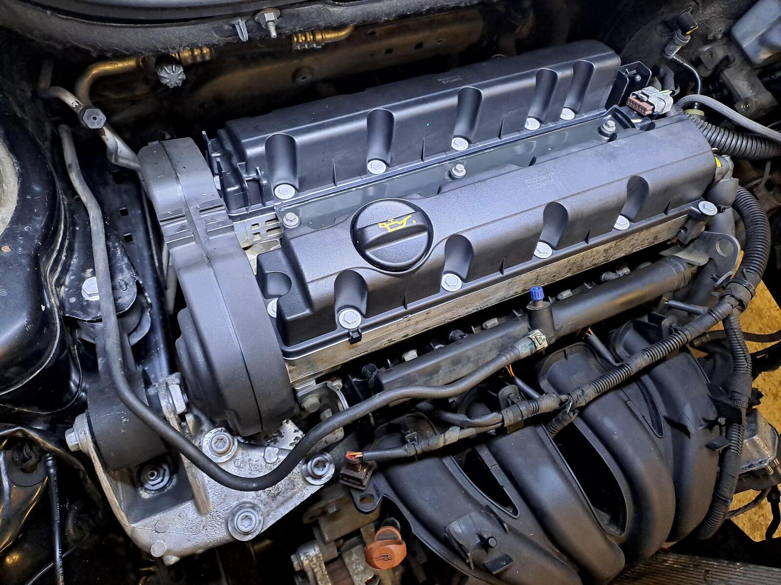

24. Oktober 202524. Okt Ersteller Nachdem nun die Wellendichtringe drin waren und alles soweit gereinigt war um den Motor, gings daran die Teile aufzuarbeiten und schlussendlich wieder rückzubauen. So habe ich zunächst sämtliche Schrauben, Bleche und Halter entrostet und neu lackiert. Kunsstoffteile wie Zahnriemenabdeckung gereinigt und mit Pflege behandelt. Im Anschluss den Krümmer samt Kat, die Wasserpumpe, den Zahnriemen und die Motoraufhängung eingebaut. Was hier schnell aussieht bedarf einiger Zeit. Die Steuerzeiten habe ich penibel nach Herstellervorschrift eingesetzt, die Steuerzeiten bestmöglich ins Lot gebracht. Ventildeckel und Zündkerzen habe ich ebenfalls erneuert und die Blockspule vernünftig gereinigt. Die Stehbolzen für den Krümmer habe ich ersetzt und vervollständigt. Die Riemenscheibe wurde kosmetisch überarbeitet. Der Rippenriemen mit Spannarm wurde ersetzt durch Neuteile. Dazu, wie immer, etliche Kleinteile wie Halter etc. beim Freundlichen bestellt und komplettiert. Ich denke hier sprechen Bilder mehr als Worte. Es gab sicher den einen oder anderen Moment in dem ich die Kiste verflucht habe. Uber Kosten im Verhältnis zum Fahrzeugwert brauchen wir nicht reden. Das war Wahnsinn. Aber nun gut, ich möchte meinem Anspruch schon gerecht werden.
