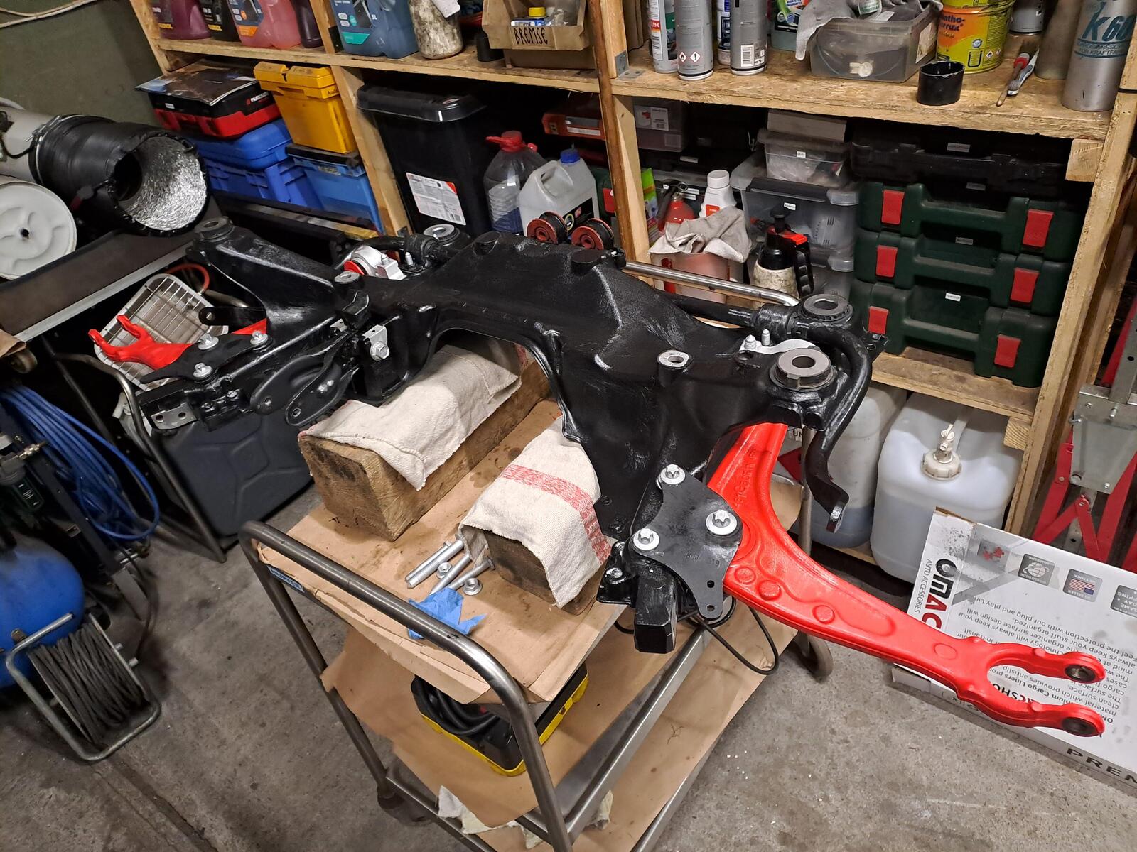

Nachdem der Achstrager geschliffenen, lackiert, konserviert und mit neuen Lagern versehen war und die neuen Käfigmutter in der Karosserie saßen machte ich mich an die Montage der neu gebuchsten Querlenker. Hinzu kam der neu gelagerte Stabilisator, Motorlager und Auspuffhalter. Im Vorfeld habe ich noch die überarbeitete Servoleitung mit einem frischen Halter versehen und unterm Auto plaziert.

Achträger blanko, frisch lackiert und Anlageflächen frei

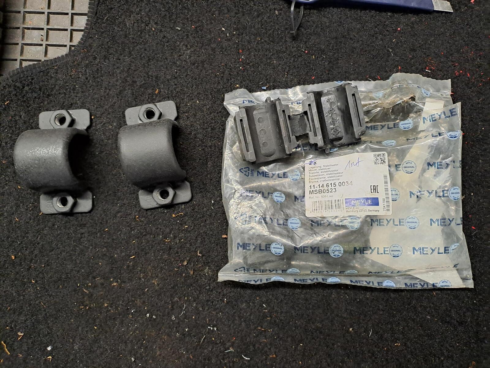

Neue Stabilager
Träger vormontiert

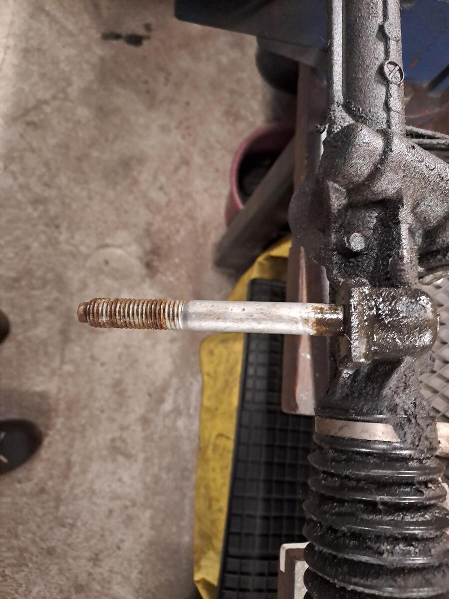

Die altem Schraubverbindungen sind umzubauen

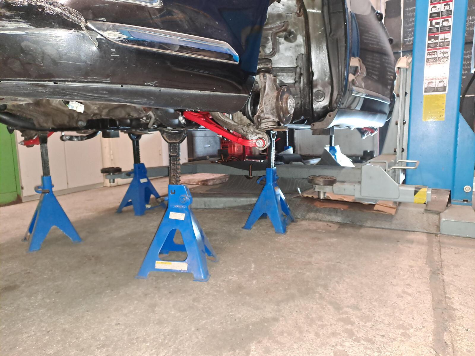

Dann mal aufgebockt

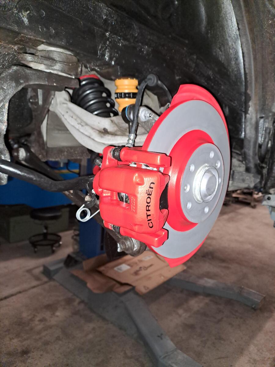

Da nun die schweisstreibenden Arbeiten erledigt waren gings an die Bremse. Alle Sättel waren überholt, Schrauben frisch gemacht, Führungssätze usw. besorgt kam das Ganze nun ans Auto. Was ein Genuss saubere Bremsen zu verbauen. Ich liebe es. Vorher die Handbremse laut Anleitung in O-Position gebracht was zuvor wohl immer vernachlässigt wurde. Das geht mittels eines Schnappers in der Mittelkonsole. Wenn man weiß wie, ist das eine einfache Geschichte.
Nachdem meine Scheiben, Beläge und Sättel mit persönlicher Note verbaut waren, folgten noch rundum neue Bremsschläuche von TRW. Ein vorderer Schlauch ist einfach ohne Krafteinwirkung abgebrochen. Vermutlich Produktionsfehler. Was ein Nerv schon wieder. Reklamation, Neu bestellen, Zurück schicken, via Mails erklären und warten auf das Neuteil. Im Anschluss mit Dot 5.1 neu befüllt und entlüftet in 2x Durchgängen.

Bremsanlage finished
