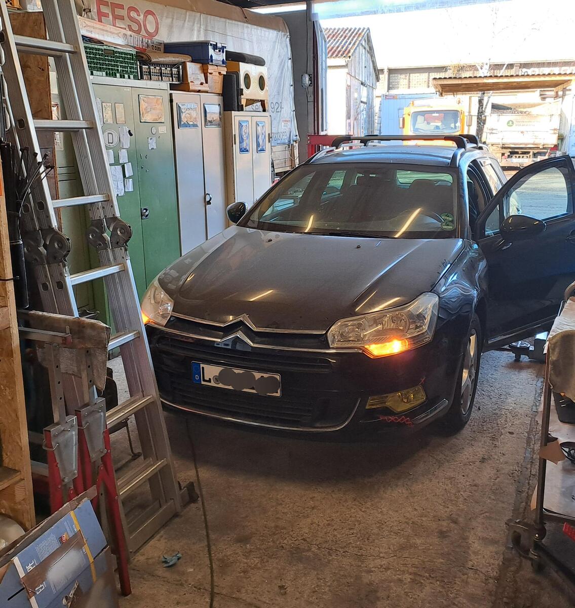

Soweit so gut...dann erstmal ab zur Achsvermessung. Da sind dann die letzten Bilder entstanden. Alles weitere im nächsten Beitrag. Nur noch soviel. Mein Frauchen war sofort verliebt in das Auto. Von außen wie vom Schrottplatz, vom Fahrgefühl wie ein Neuwagen🥰 so solls sein. Achja die Spiegelautomatik noch eben ausprogrammiert, finde ich sehr nervig.
to be continued...
Alles sauber und frisch
Fertig
Windabweiser und Gepäckträger
TFL moifiziert
Bei der Achsvermessung und frisch gewaschen

Schelle im eingebauten Zustand temporär ersetzt
Tieferlegung nicht so wie gewünscht
Federn vorher und nachher
Die verpfuschte Platine
Die Bilder sprechen für sich
Der VW hat scheinbar nicht mit dem französischen Blech gerechnet😄
Nur das Beste😉
