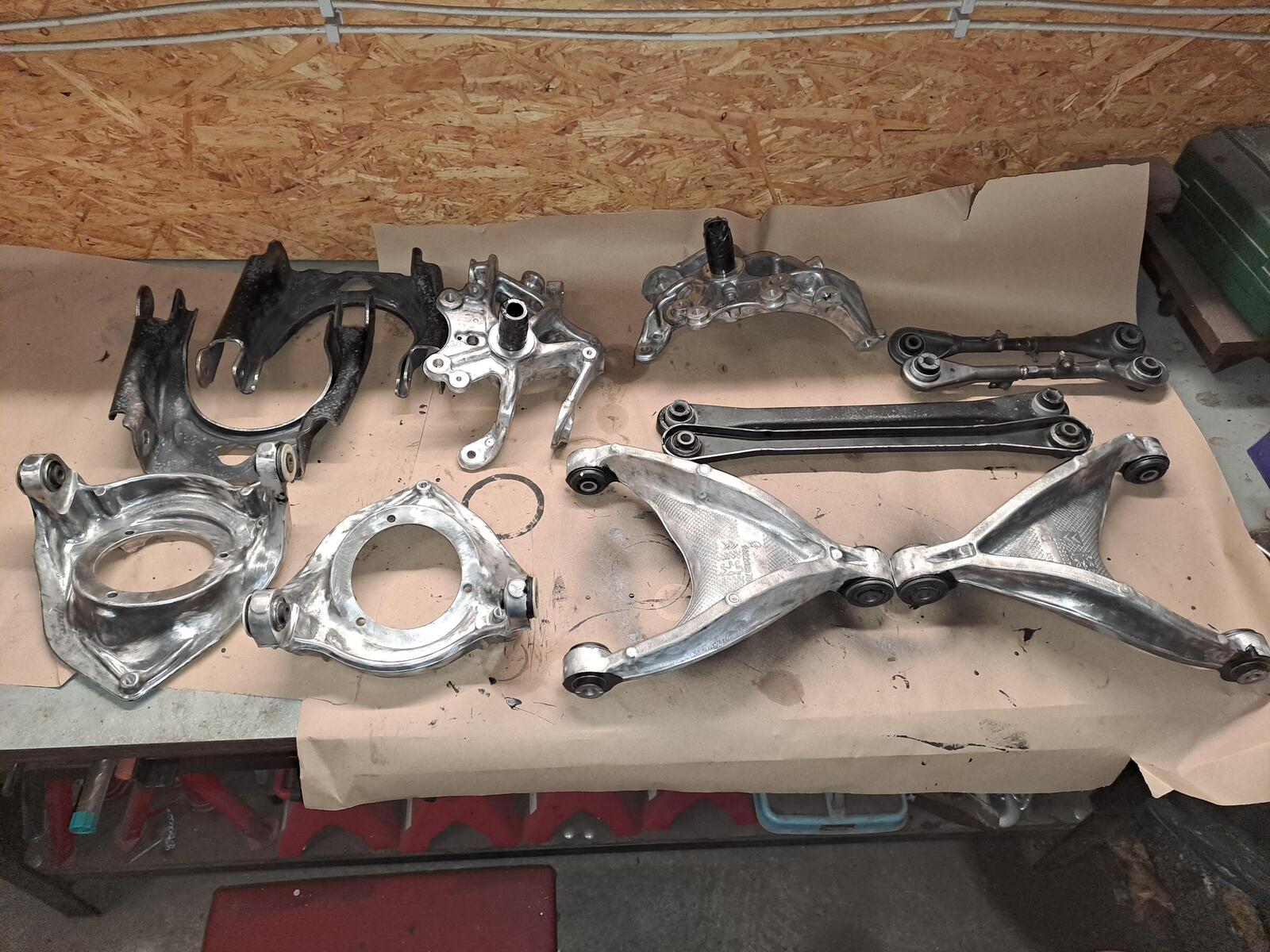

11. Dezember 20232 J. vor 13 Stunden schrieb ZXdiesel: Weshalb bei den Buchsen nur auf einer Seite diese weiße Kunststoffscheibe aufgesetzt wird und auf der anderen nicht erschließt sich mir nicht. Auch nicht dessen Funktion. Eventuell sollen durch die außenliegenden Scheiben die Aufnahme C in Träger 7 zusätzlich geführt und das Gummi der Buchse "geschützt" werden?
11. Dezember 20232 J. Ersteller @Ronald das kann sein und denke ich mir auch am ehesten, warum man das dann aber nicht in beide Richtungen gemacht hat ist mir unklar. Die Scheiben sind zumindest im Zubehör bei den Buchsen dazu und benötigen keinen Extra Platz. Vermutlich weil man davon ausgeht das keiner so schnell rückwärts fährt😄
11. Dezember 20232 J. vor 51 Minuten schrieb ZXdiesel: warum man das dann aber nicht in beide Richtungen gemacht hat ist mir unklar Das wäre dann "überbestimmt". Innen sind die Käfigmuttern und die Aufnahme C wird von außen ausreichend geführt. Wenn die u-Profil von 7 nicht genau gefertigt wurden, passen 4 Scheiben samt Buchsen nicht mehr dazwischen.
11. Dezember 20232 J. Ersteller Ich glaube du verstehst mich nicht ganz. Diese Scheibe wird nur einmal pro Fahrzeugseite verbaut und auf einer Buchse weg gelassen. Platz dafür ist genügend da sie ja auf dem Bund sitzt. Sieh mal auf das erste Foto, in welcher Richtung das war weiß ich grad nicht mehr ganz genau. Müsste ich nachsehen. Das ist mir schleierhaft.
12. Dezember 20232 J. vor 8 Stunden schrieb ZXdiesel: Ich glaube du verstehst mich nicht ganz. Diese Scheibe wird nur einmal pro Fahrzeugseite verbaut und auf einer Buchse weg gelassen. Kann Sein. Hast Du eine der äußeren Scheiben wieder entfernt?
13. Dezember 20232 J. Ersteller Nein im Moment ist es so wie auf dem Bild links und rechts jeweils eine Scheibe. Ausgebaut am Fahrzeug und auch an dem Ersatzteil war nur eine Scheibe aufgesetzt. Ich habe nachgesehen, die Scheiben werden in Fahrtrichtung vorwärts aufgesetzt. Bearbeitet (13. Dezember 20232 J. von ZXdiesel)
13. Dezember 20232 J. Ersteller Da ich nun parallel auch immer mal am C1 Verfeinerungen vornehme und es auch nicht lassen kann immer irgendwas zutun, werde ich die C1 Geschichte mal separieren. Damit den gesetzten C5 und C6 Fahren hier in dem Forum nicht weiter mit dem zum Citroen gelabelten Toyota die Zeit stehlen😁. Wer Lust hat kann gern mal bei Gelegenheit rüber gucken. Ist noch das eine oder andere in Planung an Verschlimmbesserungen. Weiter am Dicken. Das gefühlt unendliche Ausbuchsen gehört der Vergangenheit an. Letze waren die beiden schmalen Querlenker, also die Starren und die Einstellbaren. Die Buchsen gingen wirklich kinderleicht heraus. Einpressen nur mit der Presse da sie mittels Gewindestange immer schief gezogen wurden. Ich hab es mehr wie einmal probiert und letztendlich entnervt die Presse zur Hilfe genommen. Als Fazit für das ganze Fahrwerk kann ich sagen: eine Schweine Arbeit, die allerhand Zeit braucht und hoffentlich für mich keine größere Rolle mehr spielen wird. Die ersten Teile sind entfettet abgeklebt und lackiert, in einer ersten Schicht. Die Einstellbaren habe ich schonmal vormontiert. Die zweite Lackierschicht folgt alsbald dank milder Temperaturen derzeit auch möglich. Sieht schon lecker aus, ich freu mich schon wenn das alles unter dem Auto klebt. Bearbeitet (13. Dezember 20232 J. von ZXdiesel)
14. Dezember 20232 J. Ersteller Feierabend nach dem Feierabend, reicht für heut bzw gestern. Die Achsteile sind durch, alle zwei mal lackiert. Schön siehts aus, ganz nach meinen Vorstellungen. Nun mach ich mich als nächstes an die Federkugeln, Kleinteile und alles was da noch so Lose rumschwirrt. Bearbeitet (14. Dezember 20232 J. von ZXdiesel)
