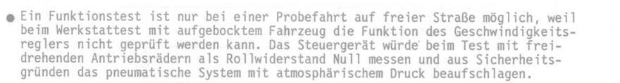

In der von Schwinge verlinkten Anleitung finde ich gerade eine Passage, die der Testmöglichkeit mittels Bohrmaschine widerspricht: Tempomattest.jpg.73ec4f4ec2444d73b24f5e24a707e973.jpg
Mir ist allerdings unklar, woher die Information über den Rollwiderstand kommen soll.
Bearbeitet von Juergen_
Na ja, die Info betrifft nicht die Bohrmaschine, sondern die Simulation der Fahrt mit freihängenden Rädern. Daß das nicht funktioniert kann ich bestätigen, ich vermute es liegt an Schwankungen der Raddrehzahl wegen Spiel im Antriebsstrang.

vor 8 Stunden schrieb Juergen_:
ich vermute jetzt einfach mal, dass statt Rollwiderstand eigentlich Antriebslast gemeint ist und das registriert das Motorsteuergerät natürlich. Und wenn der Motor nix antreibt, sozusagen im Leerlauf läuft, darf die Pneumatic auch nicht am Gas ziehen.

Der Tempomat hat sein eigenenes Steuergerät. Es gibt keine Vernetzung mit dem Motorsteuergerät.
