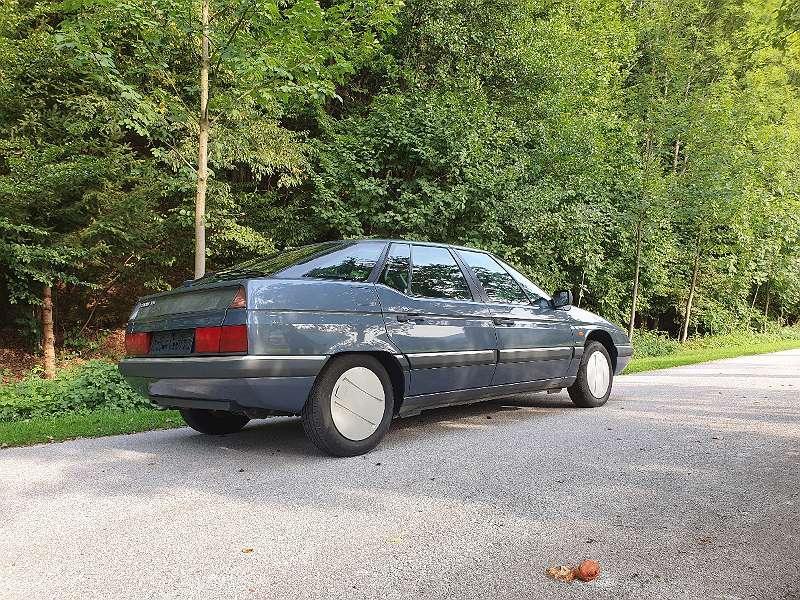

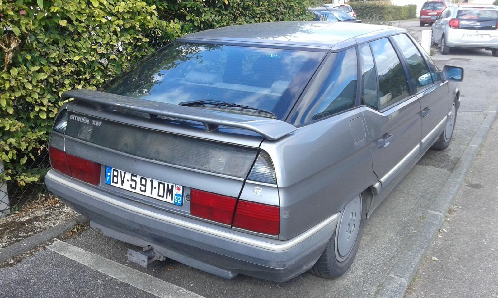

Grau war die erste Version von 1989 bis frühe 90'er.
293409711_4484310168338932_2053068894612682763_n.jpg.c452d367358e8e0407bdafd2b2f6ee90.jpg
Hier auch an einem frühen 90'er Seduction zu sehen. Rechts wurde schonmal was gewechselt.

Der Seduction auf dem zweiten Foto hatte 20.800 KM auf der Uhr und dürfte überwiegend in einer Garage gestanden haben. Mein erster 89'er XM hat auch dieses grau bei Heckblende und Blinkern. Ein französischer XM Schrauber erzählte mir, daß es dieses grau nur bei den ganz frühen XM gab.
