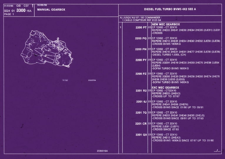

Über die VIN geht beim C25 nichts. 2HE68 wäre ein Getriebecode, keine Ahnung ob passend oder nicht. Man könnte über den ET-Katalog raussuchen welche Codes zum Fahrzeug passen, also nach Motorisierung, zGG, Bereifung und was es sonst noch an Parametern gibt. Ist beim C25 aber auch eher ermüdend weil die im ET-Katalog notierten Parameter nicht immer leicht einem Fahrzeug zuzuordnen sind.

Für Getriebecode 2HE68 gibt es in den Mikrofichen die CP und CT:
