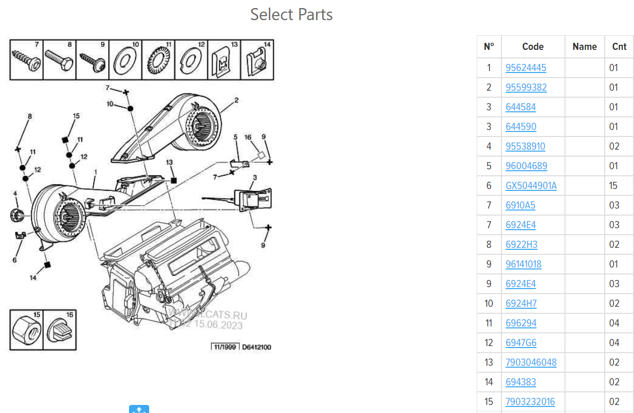

Suche BX Gebläsevorwiderstand 644590
Für einen BX GTi von 1991 mit Klimaanlage, siehe Nr. 3 hier
Wobei mit oder ohne Klimaanlage soll hier keine Rolle spielen, denn ich verstehe das Teil Nr. 644590 ist für alle BXe 1987->1994 gültig, egal ob 1 oder 2 Gebläsemotoren. Das Teil Nr. 644584 sei -> 1986.

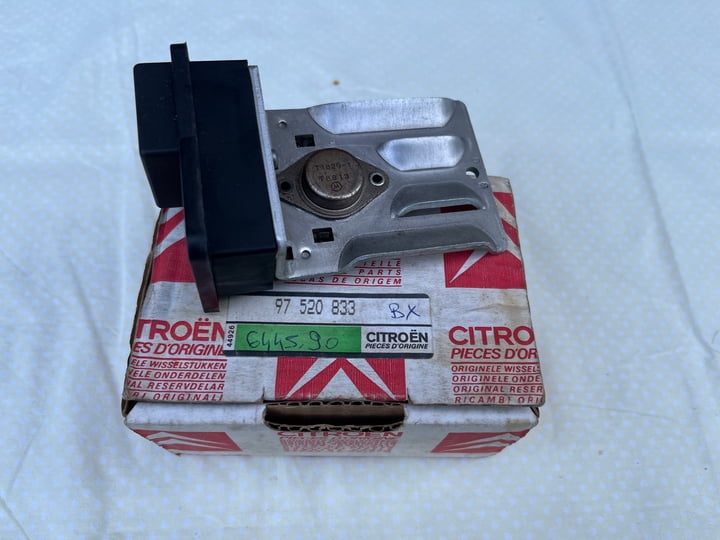

644590 ist für alle BX ab Anfang 87, mit und ohne Klima.
Reparatur war zwar nicht gefragt, aber wer weiß ....
Ich habe so ein Teil reanimiert:
Haben wir auch erfolgreich schon repariert, Du kannst also getrost Stefans Angebot wahrnehmen..
Ich hätte noch einen da. Preis 65 Euro inkl. Versand.
Bei Interesse, bitte PN.
