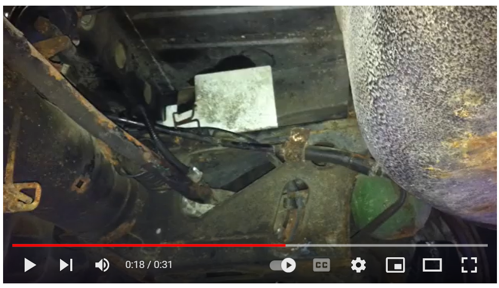

XM Benzinfilter wechseln...der Klassiker. Hat jemand Bilder, Tricks, Tipps?
Ich suche besonders ein Bild von der Lage des Filters. Hat jemand so eins?
Manche sagen, der Wechsel gehe ohne Ausbau des Mittelschalldämpfers. Wie dann, mit Gummi-Finger? 😄
Kommt auf das Auto und den verwendeten Mittelschalldämpfer an.
Ohne Not würde ich den Filter nicht anfassen wegen der Leitungen, die Gefahr die dann auch ersetzen zu müssen ist definitiv gegeben. Die zu wechseln ist kein Spaß (ich habe es schon gemacht am vorherigen XM) und die Dauerhaltbarkeit ist fraglich.

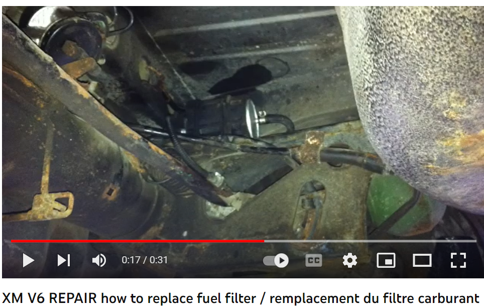

Bild von der Lage des Filters? Der ist oben auf der Achse. Siehst du schon, wenn du drunterbist. Steckt in einem Gummiteil drin. Das ist per Gummiband mit Metallhaken an der Achse gebunden. Das Blech ist nur angesteckt und nach Öffnen des Gummibands entfernt werden.
Wechsel ohne Auspuffdemontage scheint mir möglich. Schöner ist es aber ohne Auspuff im Weg.

Man kann auch einfach die drei Haltegummis vom Auspuff lösen, dann hängt er runter - keine Angst selbst richtig rostige sind mir noch nicht abgebrochen - das sollte selbst bei den übergroßen Mitteltöpfen für genug Platz sorgen.

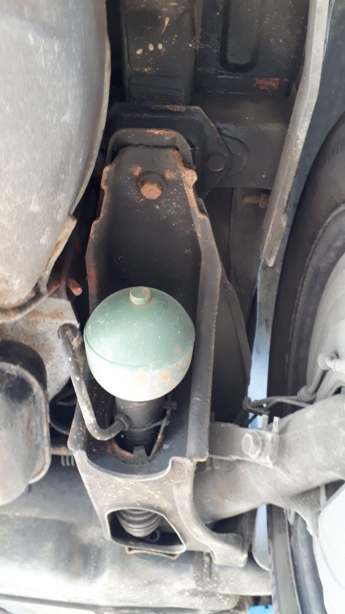

Wir haben ihn gestern gesucht, der Xm lag auf der Hebebühne. Weder ich noch der Kfz Meister konnten ihn finden. Aber ketzt weiß ich wo zu suchen (die Lage auf der hinteren rechten Achse fokusieren).
andere Seite ;) ungefähr da wo man die Gummimanschette auf deinem Bild sieht nur halt oben drauf auf der Achse ;)

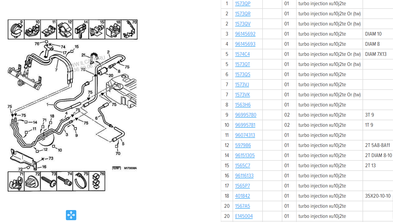

Nummer 20.
Nummer 20.
jo, und 1&2 sind die Leitungen, etwa 2m zusammen ;)
Wenn du die unbedingt tauschen willst unbedingt oben die neue Leitung mit der Alten verbinden bevor du sie zusammen nach unten rausziehst - ziehst du die Leitung einfach raus hast du die Arschkarte, Achse muss abgesenkt werden und der Tank raus oder zumindest auch abgesenkt werden, da dürfte dann der Auspuff stören ;)

Stimmt alles hier? Vermutlich wurde der Mittelschalldämpfer ausgebaut?
Quelle:
das wäre korrekt, ich glaube ich hatte das damals ohne den Auspuff abzunehmen geschafft, nur das hitzeschutzblech vor dem mittelschalldämpfer musste weg
