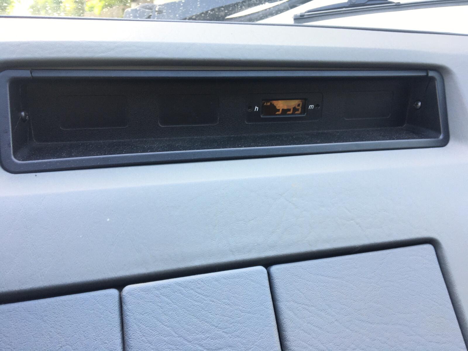

Bei meinem CX Serie 2 Sondermodell Leader ist leider wie so oft die Flüssigkristallanzeige der Uhr ausgelaufen, so das man die Uhr nicht mehr wirklich gut ablesen kann.
Hat jemand Ersatz in gutem Zustand??? Suche gesamten Plastikrahmen mit Uhr (Funktionsgeprüft). In meiner Anzeigeleiste befindet sich NUR die Uhr....

Hallo, ich würde dir empfehlen eine 2er Anzeige zu suchen und die  Wassertemperatur nachzurüsten. Mit hoher Wahrscheinlickeit liegen die Kabel dafür.  Lass das mal vom Auskenner prüfen. Du brauchst dann nur noch das kleine Steuerkästchen, was nahe des Dampfblasenabscheiders einfach angeschraubt wird.
Vll. hast du noch nicht einmal den Fühler für Wasserstand im Ausgleichsbehälter (weiße Kugel, da befindet sich dann ein Blindstopfen, den brauchst du dann auch) .  Wasserverlust und folgliche  Erhitzung wird dann erst bemerkt, wenn 115 Grad überschritten werden und die Stoplampe blinkt -  viel zu spät und mit hoher Wahrscheinlichkeit von Folgeschäden. Vor allem, wenn man nicht sofort anhalten kann.
Fühler und Steuerkästchen hat jeder GTI und Turbodiesel an Bord.
Die 1er Anzeige hat leider einen anderen Stecker und Kabelbaum. Die 2er, 3er und 4er sind einfacher kompatibel.
vor 13 Minuten schrieb fredo:
Unter dem A-Brett, rechts der Lenksäule werden die 2-4er Anzeigen-Kabelbäume in einen breiten Flachstecker gesteckt. Kommt man von unten dran, müssen aber die Metallstege weggeschraubt werden.
Vll. gibt es diesen nicht genutzten Stecker und dann braucht man nur das kleine Stück der 2er Leiste bis dahin.
Habe  Serie 2-Kassenmodelle beim CX nie soweit zerlegt um das genauer zu wissen, da es bis vor ein paar Jahren nahezu kein  Interesse an ihnen gab.
Danke für den Vorschlag. Wassertemperatur habe ich nachgerüstet als VDO Zusatzanzeige. Deswegen suche ich tatsächlich nur nach der 1er Anzeige…
