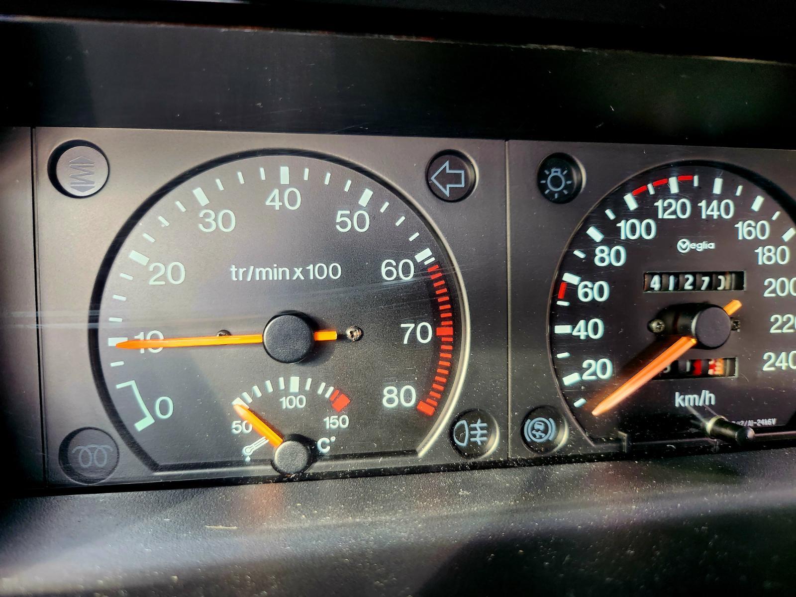

So ... der XM läuft wieder.
Kurze Zusammenfassung:
  • Wie man den Haltering ohne einen Tangeberschlüssel lösen will, ist mir ein Rätsel. Ich habe einen wirklich massiven, vierarmigen Schlüssel von BGS bestellt - und selbst mit dem war es kein Selbstläufer.
  • Am Stecker der Pumpeneinheit ist Pin 1 (der linke) Masse, Pin 3 (bei einem 5-poligen Stecker für Fahrzeuge mit BC der mittlere) Zündungsplus.
  • Den Haltering gibt es noch neu. So richtig festdrehen lassen wollte sich der neue nicht; mit dem alten ging es problemlos. Das Kunststoff des Tanks und der Haltering haben sich wohl tatsächlich innig aneinander gewohnt in 30 Jahren Ko-Existenz
  • Die gesamte Gebereineit "in neu" konnte ich nicht testen - ich hatte zwei bestellt, beide waren nicht lieferbar.
  • Der Tausch nur der Pumpe ist nicht plug and play - das Lösen der alten Schelle vom Intank-Schlauch ist nicht ganz ohne, und die Anschlüsse haben von den Steckern her nicht gepasst. An der neuen Pumpe stand keine Polung. Trial and error.
  • Die alte Pumpe ist noch einmal angelaufen, nachdem ich sie ausgebaut hatte, danach war sie komplett tot. Der XM ist auf seiner letzten Fahrt vor dem Ausfall der Pumpe schon nur sehr zögerlich angesprungen. Die Pumpe stirbt wohl auf Raten.
