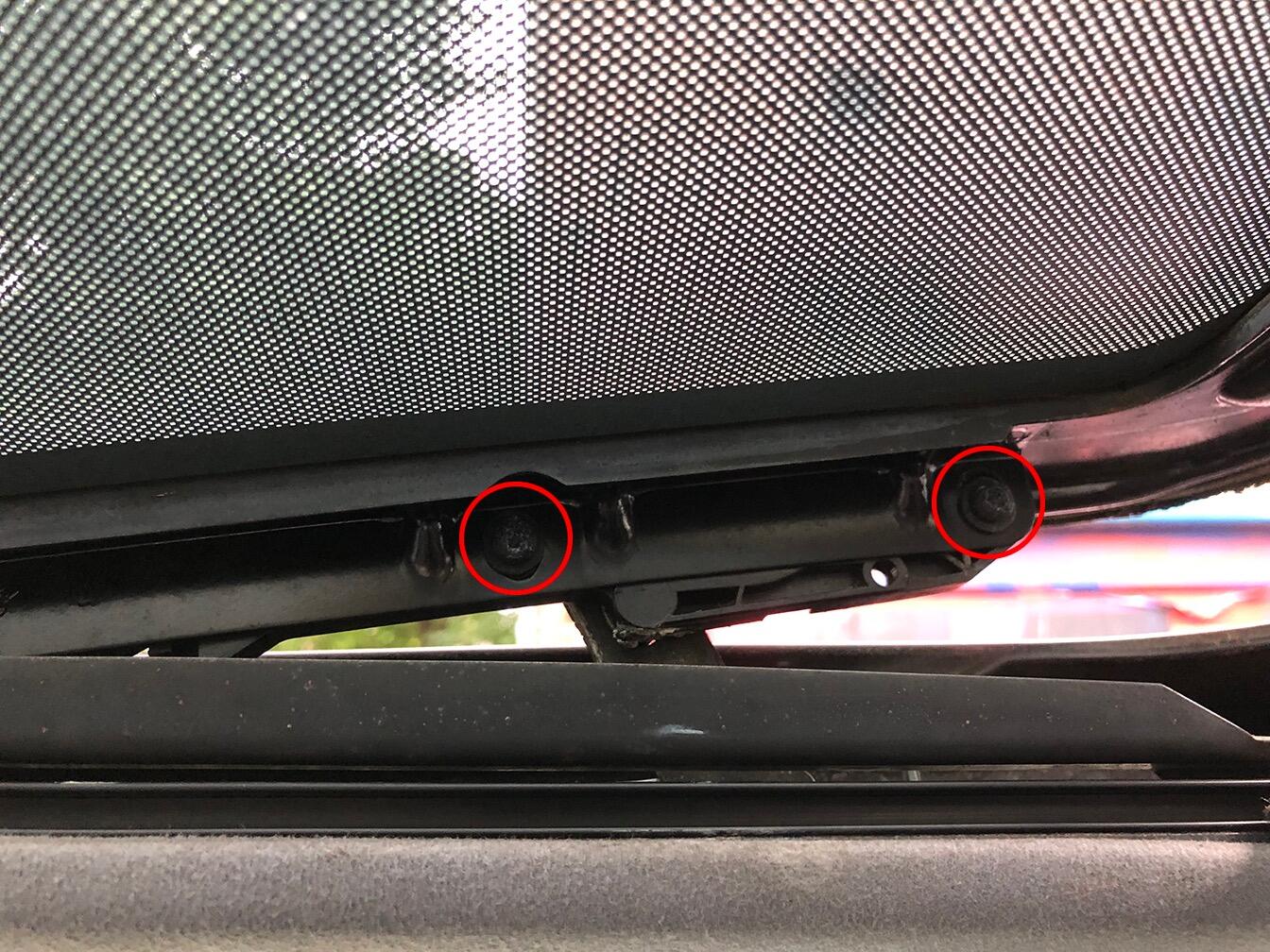

Leider sind es keine Einstellschrauben in dem Sinn, dass man die so lange dreht, bis der Winkel des Schiebedachs bzw. eigentlich mehr die Höhe vorne und hinten stimmen.
Es sind vier Schrauben (zu sehen, wenn das Dach hinten oben ist), die man lösen muss, um dann den Scheibenrahmen in seiner Position zu bewegen – der Scheibenrahmen hat dafür Langlöcher. Hier im Foto habe ich die Schrauben markiert. Die Schrauben nur leicht lösen – gleichmäßig auf beiden Seiten. Und sich dann halbmilimeterweise rantasten – vorne und hinten unabhängig. Es nicht unbedingt so, dass das Dach in der optisch scheinbar besten horizontalen Postion am leisesten ist. Ich habs jetzt nicht vor Augen, aber mir ist so, dass es hinten eher etwas höher als niedriger ist. Ich kann ja noch mal Fotos von außen machen.

Nun … da hilft nur die Probefahrt nach jedem Justierungsschritt. Wie gesagt muss man sich da halbmilimeter-weise rantasten. Am Anfang verstellt man zu viel, dann vielleicht in die falsche Richtung.
Beim nächsten längeren Ausflug auf der Autobahn genug Zeit einplanen und an jeder Ausfahrt oder Raststätte raus und Nachstellen …
Ich war jedenfalls zufrieden und verblüfft (das ist eine sehr gute Kombination), als ich nach vier–fünf Versuchen das Dach relativ ruhig hatte. Relativ ist immer relativ – es war im Vergleich zu vorher nahezu nicht mehr zu hören.

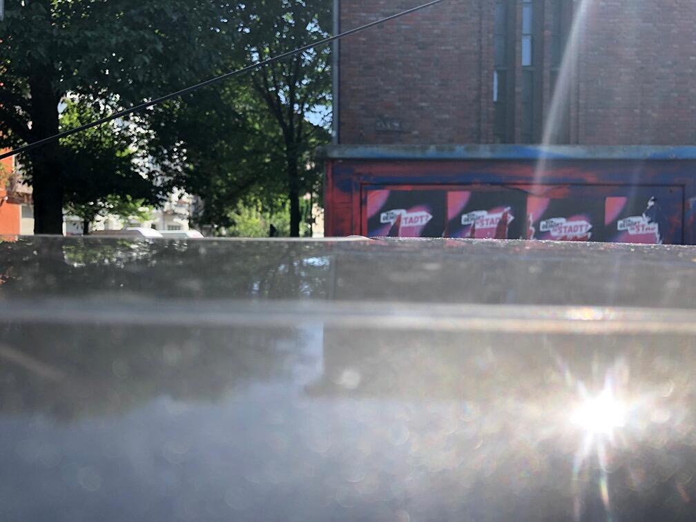

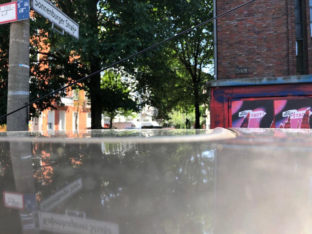

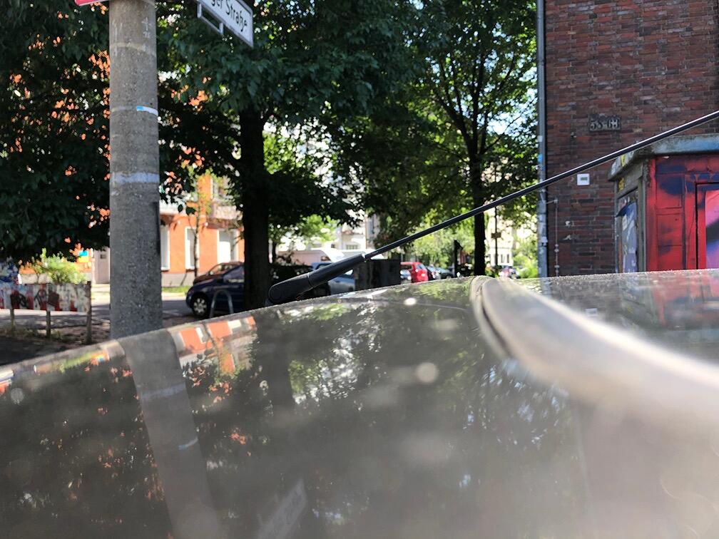

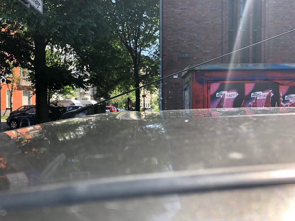

@Sebastian Fernandez Hier ein paar Fotos meines Schiebedachs. Es ist bei gefühlten Maßangaben auch immer alles so relativ … z.B. wie dick ist die Dichtung etc. Fotos sagen mehr – vorne:
Hinten:
