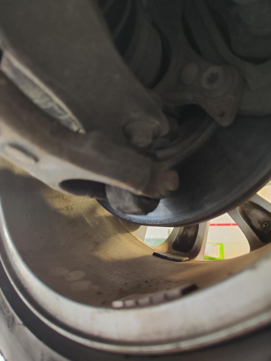

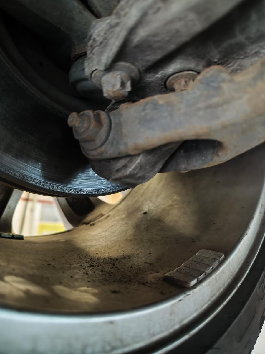

Liebe Community,
die radseitige Buchse des Dreieckslenkers (Fahrerseite) hat Spiel und macht auf unebener Fahrbahn zunehmend Geräusche.
Kann man diese Buchse einzeln wechseln?
Wenn ja, hat jmd. Erfahrung damit und kann Tipps geben, wie man das selbst hinbekommt?
Tausend Dank im Voraus.

Ja, die Buchse ist zwar nicht bei Citroën erhältlich aber bei diversen Herstellern bzw. Händlern.
vor 8 Stunden schrieb kariusp:
Tipps
Am besten geht’s auf einer Zweisäulenhebebühne. Fahrwerk drucklos machen, alte Buchse mit passendem Werkzeug auspressen und neue mit passendem Werkzeug einpressen. Versuche es nicht mit irgendwelchen Gewindestangenkonstrukten sondern mit einem richtigen Einziehwerkzeug. Siehe hier.
Gruß Jens
Die Schraube in Fahrposition festziehen mit 75 Nm.
