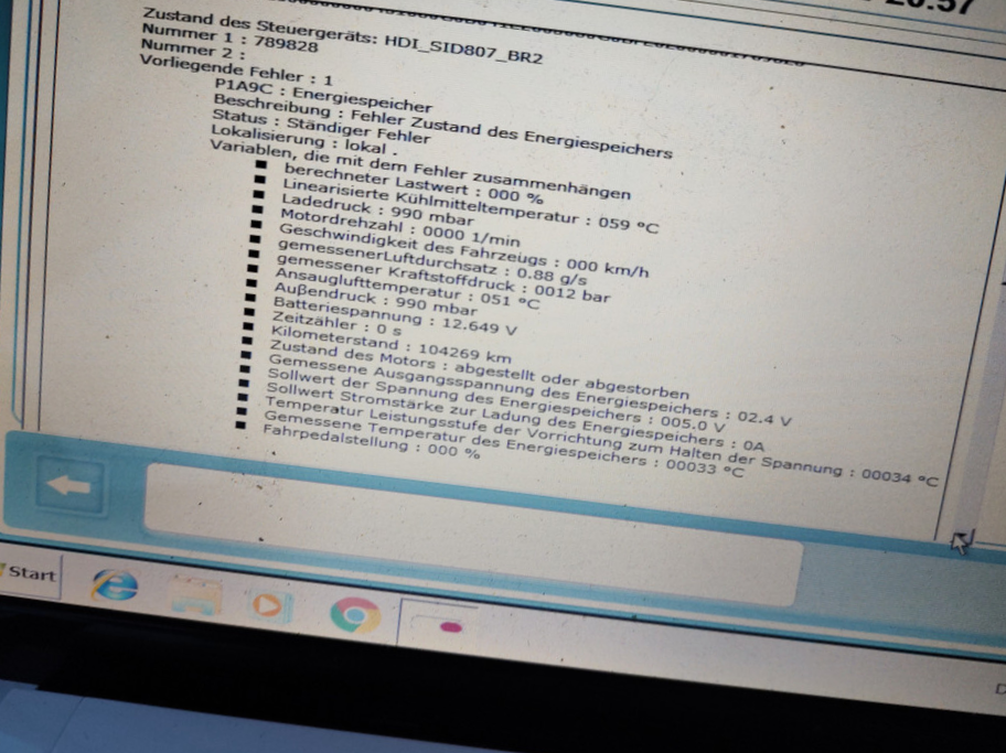

Habe das Problem das mein Auto sofort beim Starten die Fehler Meldung Motorinstand setzen anzeigt und die Service Lampe angeht und die ganze Zeit leuchtet, laut Diagbox Fehler P1A9C Energiespeicher oder auch genannt Hochleistungskondesator, die Batterie selber zeigt 92% an (laut Diagbox), ist da jetzt wirklich der Kondesator kaputt oder was anderes das Problem was meint ihr dazu, habe mir alle Themen im Forum durchgelesen aber komme nicht wirklich weiter, vielen dank im voraus.

Hallo, wenn du schaust, steht Gemessene Ausgangsspannung des Energiespeichers: 02.4V, sollwert darunter 5V. Du hast für Startstop einen Startergeneratur, der dann mittels diesem Kondensator wieder angeworfen wird.
Die Messung kann schrott sein, der Kondensator, das Wiederaufladen des Kondensators. ist vor der Ferne schwer zu sagen.

Es war der Kondesator-Energiespeicher,hab den gegen einen neuen Tauschen lassen beim CIT Händler, jetzt läuft es wieder, es dauert aber ein bisschen nach dem Tausch bis das System funktioniert der Kondesator muss aufladen während der Fahrt.
