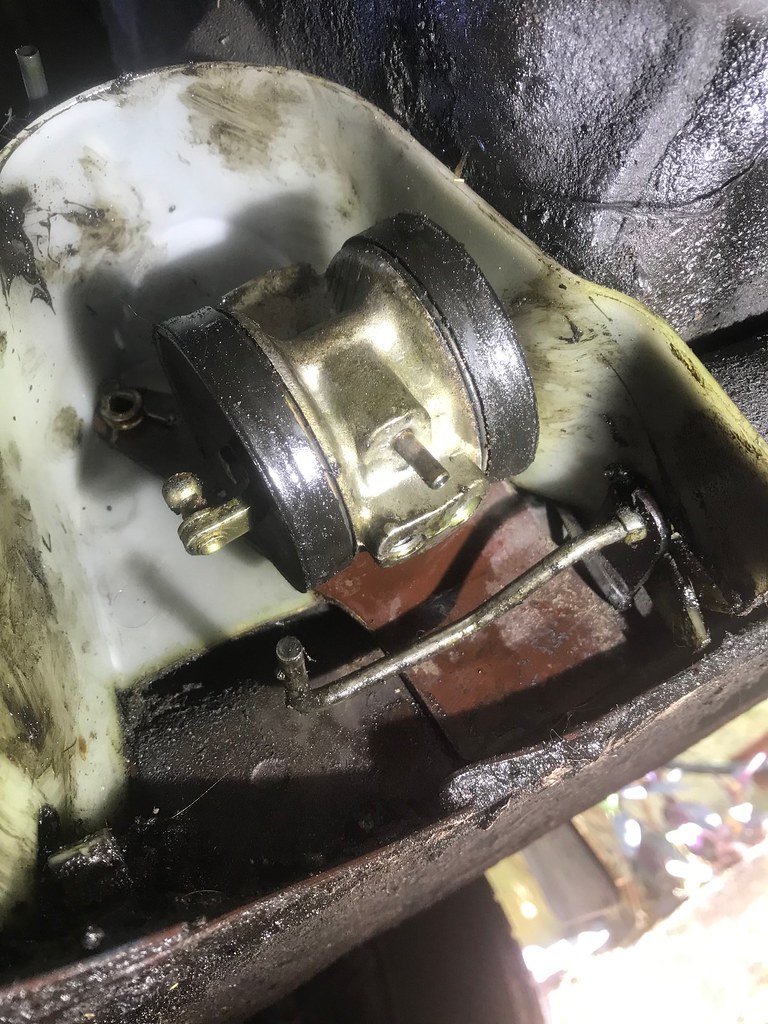

Hallo
Wie wird es befestigt und wie entfernt es sich
Ich nehme an dich interessiert wie man den HK vom Rahmen trennt denn die Verstellmimik wird sich ja wohl nicht schon selbst ausgebaut haben inkl. Leitungen und Sclauch.
Auf der anderen Seite befinden sich zwei Schrauben M6 SW10
vor 2 Stunden schrieb Manson:
Das habe ich mir gedacht, aber wie erreicht man sie?
Über das Radhaus, hinterer Spritzlappen.
