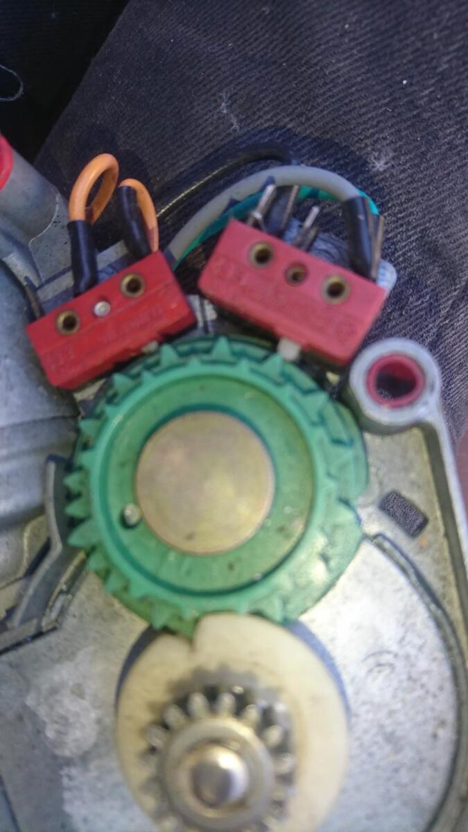

Nur den Motor? Normalerweise sind das Ritzel oder Schalter zu ersetzen..

Am Activa hebt und schließt das Schiebedach, fährt auch ein Stück nach unten , fährt aber nicht auf?

Die Schalter in der Motoreinheit hast Du geprüft?
Wo befinden die sich , oder meinst du den Schalter auf der Mittelkonsole?

Apropos, ich habe ein Schiebedach, bei dem wahrscheinlich die rechte und die linke Schiene nicht in derselben Position sind. Wie bekommt man die einzeln bewegt?
Motor ausbauen, dann läßt sich das verschieben.
Ursache wäre natürlich ein verschlissenes und dehalb durchrutschendes Ritzel. Von ursprünglich mindestens 15mm Durchmesser verschleißen sie bis unter 12mm, bevor sie Ärger machen...

Hi Captain Hastings,
leider habst du das Bild deines Motors nicht gepostet, aber ich habe X2 1998 mit Schiebedach und in meinem Fall war die Hauptzahnrad gebrochen. Ich habe bei eBay den Schiebedach Motor inkl. Webasto Relais aus Citroen Xsara BJ 98 und passt zu 100 %. Ich musste nur den Stecker ändern.
Ausserdem, kaufte ich bei eBay neuen Zahnrad (Renault Megane I 95-07 Schiebedachmotor Zahnrad) und habe den alten Motor repariert.

vor 30 Minuten schrieb ausy:
Wie hast Du das montiert? Das ist doch sehr fest auf der Welle.
