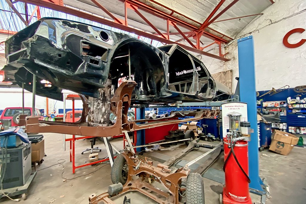

Nach langen suchen nach einem Loadrunner 1 habe ich mich dann für selbst bauen entschieden. Hatte keine Lust eine Grotte für viel Geld zu kaufen.
Eigentlich war der Bau nicht soooo schwierig, mit dem TÜV hatte ich keine Probleme und es auch vorher mit denen besprochen.
  • 4 Wochen später...
Am 4.8.2023 um 20:19 schrieb bernd_bln:
Hallo Bernd, mich würde es sehr interessieren, wie du das gemacht hast. Könntest du mal von deinen Erfahrungen berichten?
VG René
Im Prinzip ist der Bau nicht sehr kompliziert.
Hatte das Glück einen Loadrunner Fahrschemel bei der CX Basis kaufen zu können.
Habe bei dem ersten Wagen kurz hinter der Heckklappe einen feinen Schnitt gemacht und den Fahrschemel eingebaut. Am Fahrschemel konnte man dann sehen wie alles zusammen passen muss.
Die Hydraulik und ABS muss parallel laufen. Der größte Aufwand ist eigentlich das die Kotflügel innen und außen komplett neu angefertigt werden müssen.
Und natürlich schön viel Geduld mitbringen das Heckteil vom Spenderwagen so zu schneiden das man alles vernünftig verschweißen kann.
Wo man dann verstärken sollte sieht man dann beim bauen.
