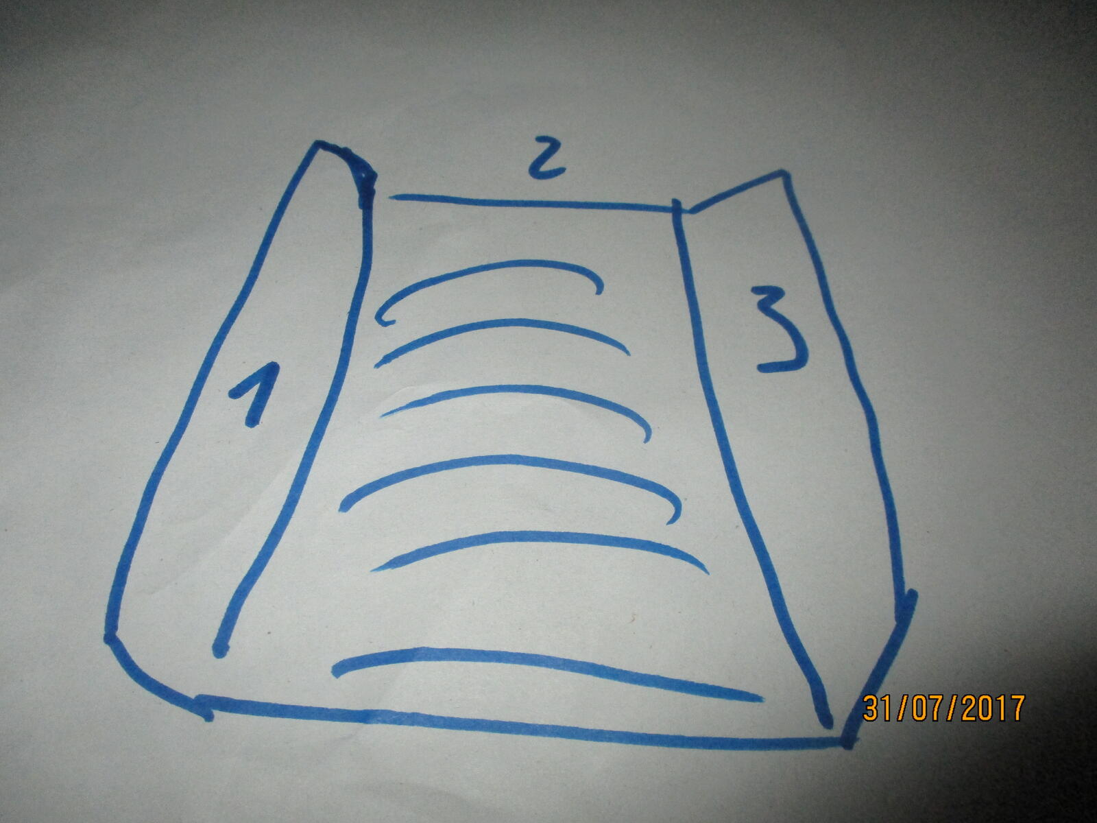

16. Dezember 20241 J. Ich hab noch von der Opel Commodore A Rahmenrepaktion von vor 20 Jahren 2 mm Blech hier. Erst wird die Rahmenverstärkung abgebohrt und abgetrennt. Dann das Deckblech entfernt. Teil Nr 2 wird gedengelt , damit es die Rundung bekommt. Erst Teil 2 eingeschweißt . Dann Teil 1 und 3 angepasst und ebenfalls eingeschweißt. Dann neues Deckblech drauf und den abgetrennten Rahmenbogen wieder eingesetzt. Bearbeitet (16. Dezember 20241 J. von Kroack)

16. Dezember 20241 J. vor 2 Stunden schrieb HDI JUNKIE: Warum nicht? Im Vorbeitrag deiner Frage - Das Blech wurde nicht in einem Stück gedengelt sondern aus 3 Stücken zusammengeschweißt.
16. Dezember 20241 J. @Kroack: Saubere Arbeit. Mir ist übrigens egal, ob das Rep.-Blech aus einem oder drei Teilen hergestellt worden ist 😄. Gruß Jens
