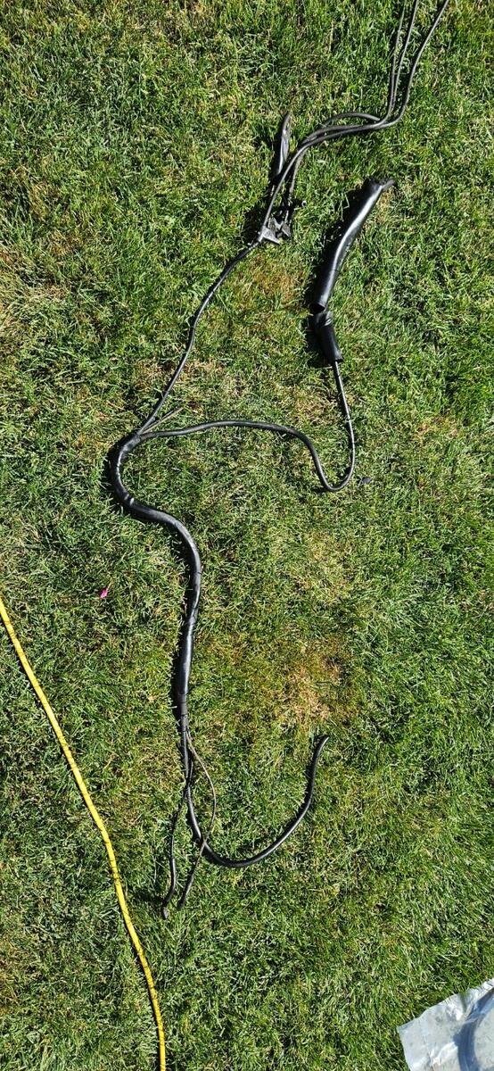

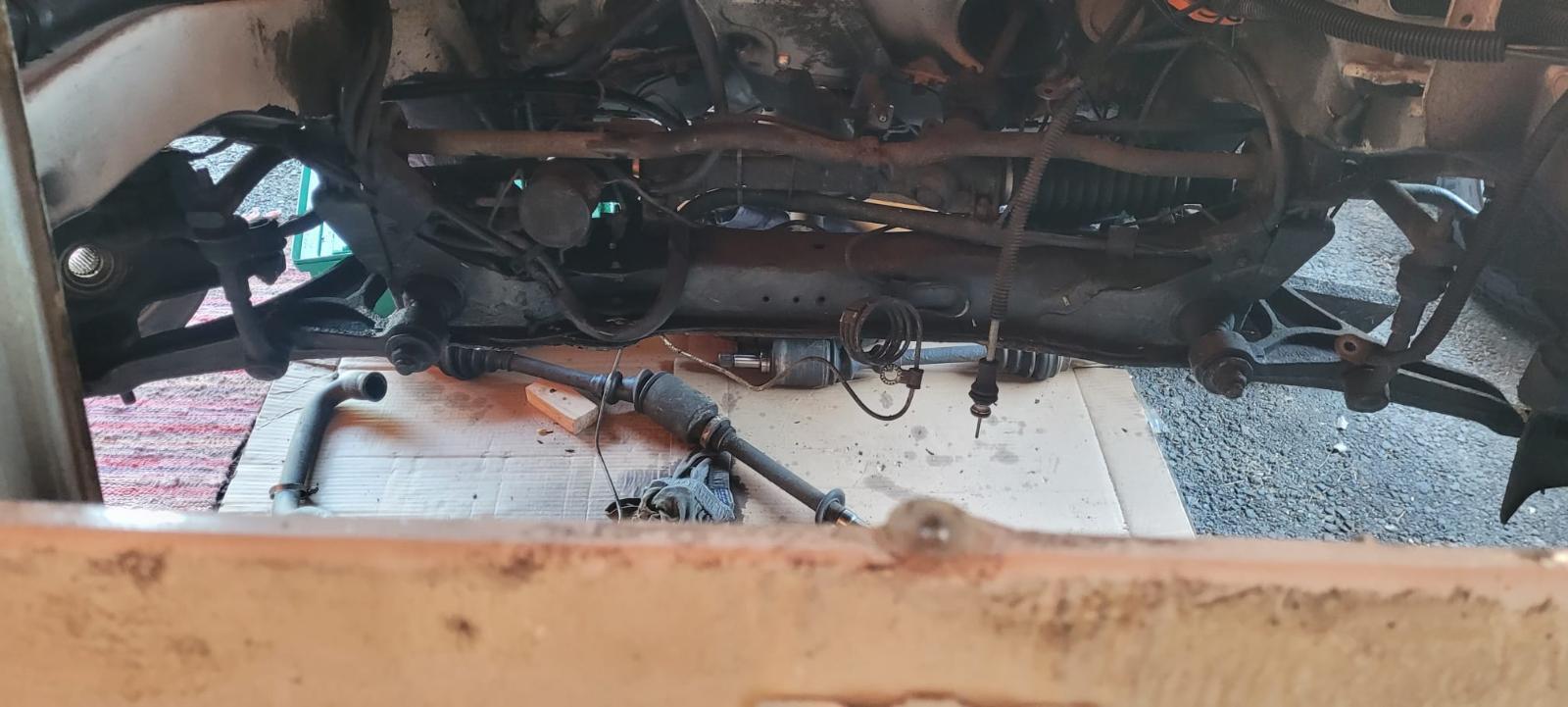

Also ich erneuer gerade meine Oktopuse, Motor und Getriebe sind raus. Soweit sogut.
ABER wie um alles in der Welt bekommt man den Rücklauf vom Bremsventil und den anderen (weiß gerade nicht mehr wo der hin geht) Schlauch AUS und dann ja wieder IN den Schutzschlauch? Der ist ja bei der Schleife ( Motorlager unten) verstärkt.  Ich bekomme die Schläuche ja schon nicht raus! Wie soll das dann andersrum funktionieren???

Das Problem sind die ausgehärteten Schutzschläuche die man nicht mehr gerade ziehen kann. Aber wenn man bei ausgebauter Antriebseinheit arbeitet sollte das machbar sein. So gut es geht gerade biegen, dann mit ordentlich Silikonspray schmieren und mit dem alten Schlauch und einer Verbindungsleitung passenden Durchmessers den neuen durchziehen.
Dankeschön für den Tipp!
So jetzt ist leider der Schutzschlauch total zerbrochen!💩💩
Bei der starken Biegung ist er zerbröselt!😔
Was kann bzw. Soll ich stattdessen verwenden? Irgendwie muss ich den neuen Oktopus ja schützen!😱
