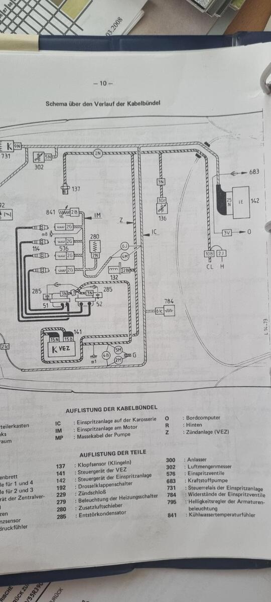

Habe mal nachesehen: biobauer meint wahrscheinlich das Steuergerät der Einspritzanlage  142 und ich war auf Zündsteuergerät VEZ 20230716_093737.jpg.9542dd5d9234411fc1e5b3f0e3c342b0.jpgfixiert.
Genau um dieses Steuergerät geht es. Ich Versuch mal das Bild zu schicken, habe ich bisher noch nicht gemacht wie geht das ein Bild aus der Galerie zu laden?
