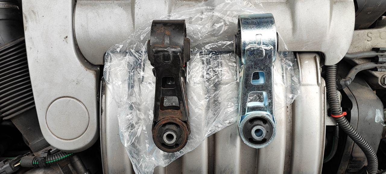

Bin da wohl auch grad im Club, mein C5I V6 hat dieses Spielchen auch angefangen, allerdings mit ziemlichem Lenkradzittern. Vorderreifen kamen neu diese Saison, Bremsen vibrieren auch bei starker Betätigung nicht. Getauscht hab ich in den letzten Wochen bisher beide ATW, Traggelenk links, Querlenker rechts. es ist schon wesentlich besser, aber der obere "Knochen" muss noch, dessen Gummilager sind Fritte und von genau diesem suche ich grad die Teilenummer, sonst bekommt man immer nur ein falsches E-Teil.
@DonnerXM; Mich würde mal interessieren, was dieser "obere Knochen" sein soll. Mein C5-II hat ja leider nur Mc Pherson als Radkonstrution vorne  - und da gibts bestenfalls ein oberes Domlager. Zittern kommt meiner Erfahrung nach von Bremse und Bremsscheibe. Aber Antriebswelle ?  Bei meinem sind die OK und es vibriert trotzdem. Viel kritischer sind Bremse und Scheibe, meiner Erfahrung nach.

Hallöli lupus2,
klar die C5I und II haben MC Pherson. Der "obere Knochen" bzw nur Knochen wird meistens aufgrund der Optik mit der "Drehmomentstütze" assoziiert.

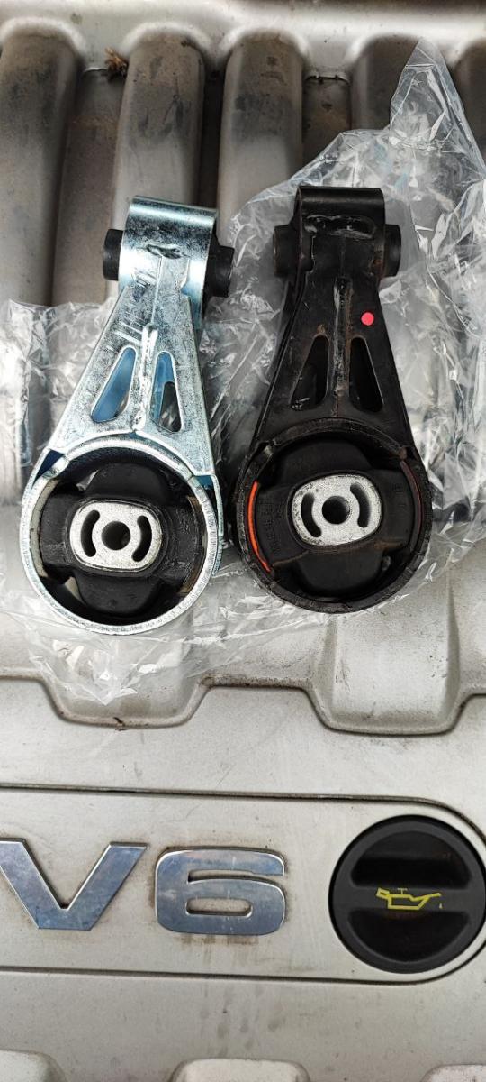

photo_2023-08-02_15-01-55.jpg.fd62d7e0ce9ef1e2ceae23321de8e8ad.jpgphoto_2023-08-02_15-01-52.jpg.6ead11423e056636e36383234174dfe2.jpg
@DonnerXM:  hallo, ja die obere Drehmomentstütze. Mein C5 liefert irgendwie so ein Gefühl, als würde der Motorblock Spiel haben und leicht Kippen - beim Anfahren kurz. Kannst Du das bestätigen, ist das der obere Knochen vielleicht ? Aber eigentlich sieht der hier noch ganz gut aus.

Naja, nach der Optik kannst Du da nicht unbedingt gehen und ob das kleine Lager noch OK ist, siehst Du eh erst, wenn Du das Ding ausgebaut hast. Aber ja das "Kippen" kommt von defekten Drehmomentstützen. Schätzungsweise hat er auch unten noch eine, und zwar da, wo das Zwischenlager der langen ATW fixiert ist, die solltest Du auch mal beäugen. Ich hab mich jetzt jedenfalls dazu entschlossen, da mal alles rauszuschmeissen, also auch die beiden großen Gummilager, damit da vorn alles wieder an seinem vorhergesehenen Platz ist. Und da ich auch nen Querlenker komplett getauscht hab, fliegen die Spurstangenköpfe auch raus, da sowieso ne Achsvermessung gemacht werden muss.
Der Knochen hat die Citroen Teilenummer 1806.34

kurze rückmeldung.ich war vor paar tagen in der selbsthilfe und habe...ölwechsel,diesen besagten knochen (drehmomentstütze) und vorderräder wuchten.ach ja,luftfilter und innenraumfilter.nun,es waren wahrscheinlich die räder,der monteuer zog die augenbrauen hoch und nickte.alles schick,jetzt kann er wieder auf die straße.der knochen...das gummilager an der motorseite viel mir entgegen...
