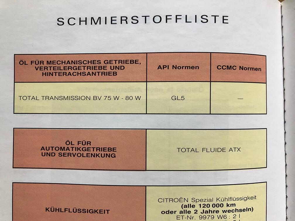

hat jemand ein Foto oder Explosionszeichnung von der Kontrollschraube zum Öl Einfüllen vom Getriebe? Da mir was ausgelaufen war ( Wechsel Radlager), wollte ich nachfüllen.
Danke.

Bei einem Autozubehör Shop mit A. verkaufte man mir dieses Öl.
Kann man das nehmen?
ATF II/III ist für Automatikgetriebe....

Kontrollschraube findest du irgendwo am Differenzial oder am Seitendeckel - je nach Getriebe.
Also wer für den 16v die Kontrollschraube sucht:
Man muss Fahrerseitig (vl) im Radhaus eine Plastikverkleidung ausbauen, und voila!
Altes Öl komplett abgelassen und dieses eingefüllt
