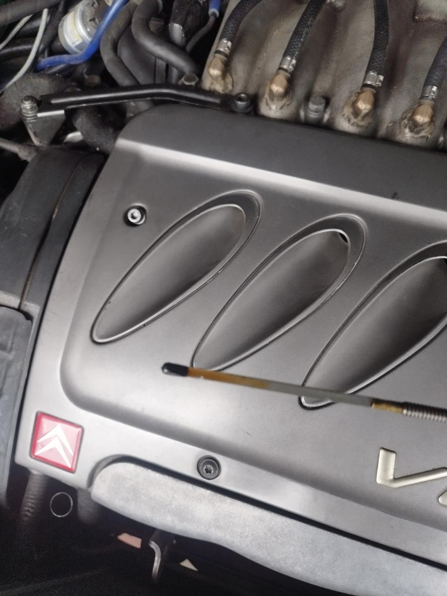

Da gab es beim Diesel wo das Öl nach 5000km schon aussieht wie nie gewechselt warscheinlich nur noch Teer.😉
Das Öl hat jetzt ca 19000km gelaufen , bei Gasbetrieb bleibt es sehr lange Sauber.
