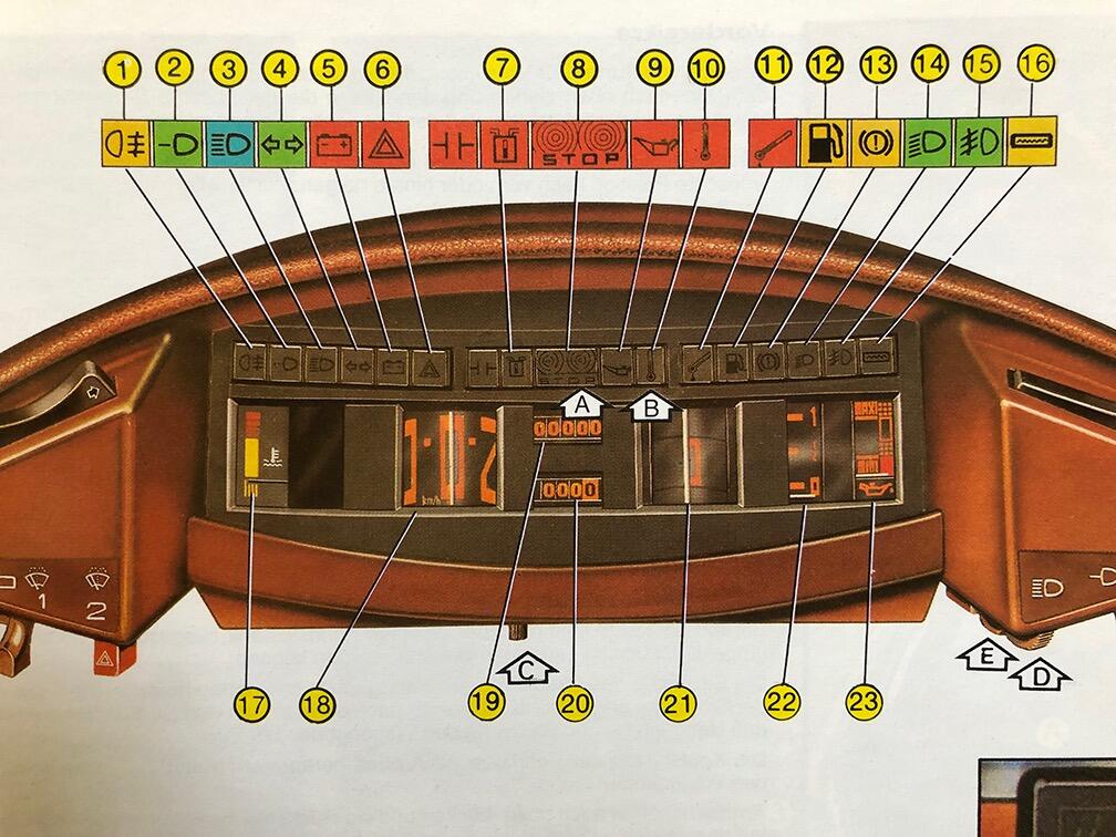

Welche Warnleuchten sollten aufleuchten, wenn Sie den Schlüssel auf „Ein“ drehen?
Wozu dient dieser kleine Knopf? Wenn ich darauf drücke, schaltet sich die Glühbirne ein.

Steht alles in der Bedienungsanleitung. Bei Einschalten der Zündung leuchten mindestens die Öldruckkontrollleuchte und die Stop-Leuchte; in der Regel auch die Hydraulikdruck/-stand-Leuchte.

Die „5“ (Ladekontrollleuchte) sollte bei einschalten der Zündung ebenfalls an gehen.

Aber natürlich; soweit vorhanden. Es gibt CX, die keine Ladekontrollleuchte haben; stattdessen ein Voltmeter.
Der kleine Knopf , bei späteren  CX der Serie 1 die Stopleuchte selbst überprüft die Funktion der Stopleuchte selbst mit den oben aufgeführten Begleitern.

Welche Bedeutung hat eigentlich die nicht nummerierte Leuchte zwischen 6 und 7. 🤔
Nicht lachen - ich meine die Frage Ernst.
Überhitzung Drehmomentwandler bei C-Matic wenn mich nicht alles täuscht.

Korrekt.
