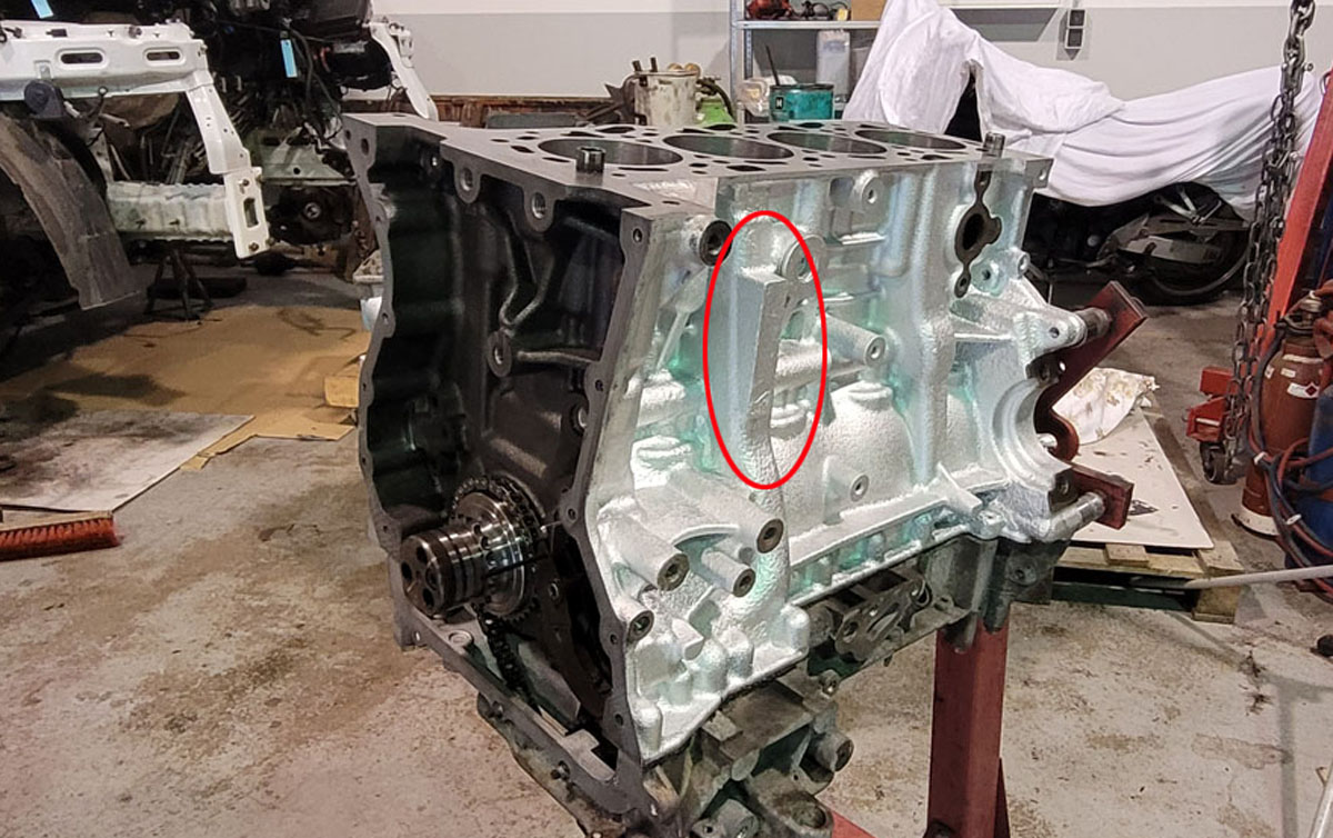

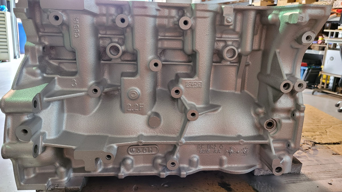

ich habe hier einen 10/2012er Jumper, bei dem ich gerade den Motor revidiere, es wird ein 4HH sein.
Ich kann aber beim besten Willen keine MKB oder fortlaufende Motornummer finden:
Danke schon mal für jeden Tipp
Dirk
Bearbeitet ( von Flexer)
Ergänzt
Das ist ja auch die Rückseite vom Block. Guck mal auf die andere Seite.
Gelaserte Nummern sind schwieriger zu erkennen als die eingegossenen Kennzeichnungen. Mal die maschinierten Oberflächen absuchen.
Bearbeitet ( von schwinge)
Oder sollte sie vielleicht auf diesem planen Feld stehen?:
Dann ist sie weggerostet...
Dirk
