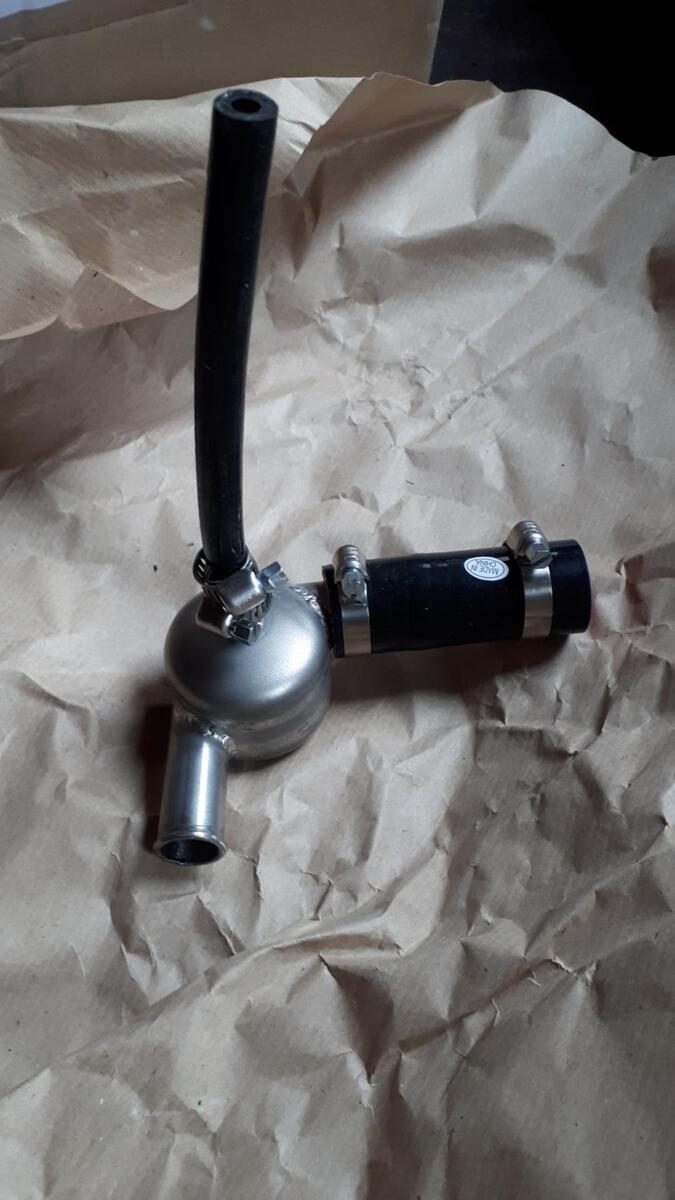

Alternative für 6466y1 C5II V6 Dampfblasenabscheider. Gefunden!
was kann anstelle von 6466y1 , in diesem Fall Dampfblasenabscheider mit Rohr wobei das Rohr nicht benötigt wird, eingebaut werden?

ich habe ganz einfach ein Rohr eingebaut und die Leitung zum Kühlmittelbehälter verschlossen.. 😃

Hab mir jetzt, nach etwas suchen, einen aus Edelstahl bestellt. Inox fr
Kann das negative Folgen haben?
Nur für deinen Geldbeutel 😄
Glaube ich weniger.. bin so über 4000km gefahren ohne Probleme.
