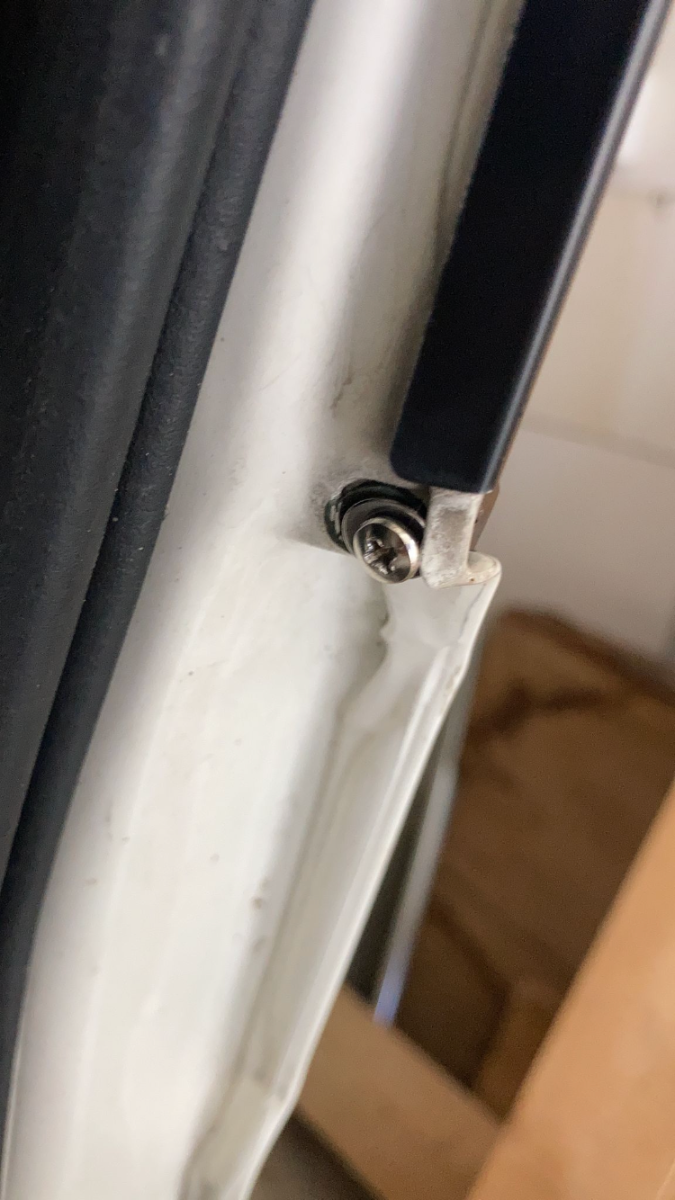

Ich habe das mit einer kleinen Edelstahlschraube gemacht. Hält an meinem XM seit 2 Jahren sehr gut.

@XM 2.1DWo hast Du die Schraube durchgebohrt ? Von außen sichtbar durch die Dichtleiste ?

vor 25 Minuten schrieb XM 2.1D:
Klar... halten tut das. Sieht halt sch..... aus.
vor 33 Minuten schrieb Nihonnezumi:
Natürlich nicht. 5mm lange Selbstbohrschraube.
