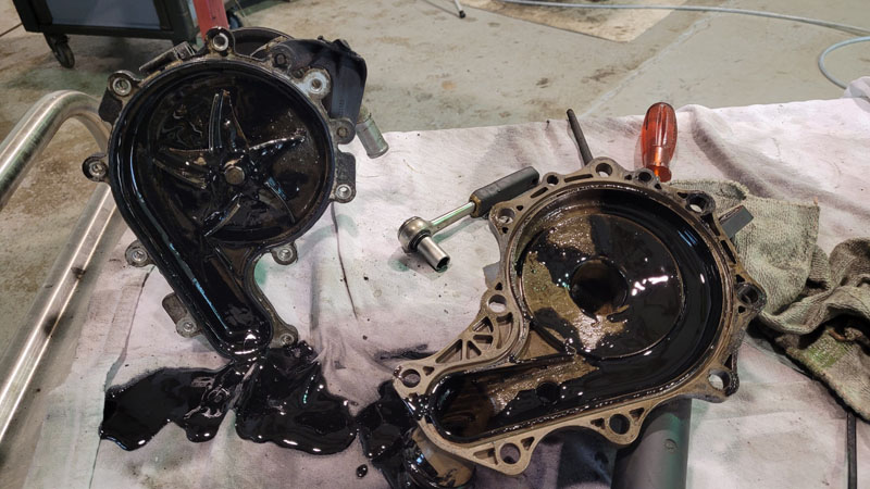

Hallo Ihr,
ich habe meine Wasserpumpe zerlegt, da sie mit einer teerartigen Masse verseucht war, die ursprünglich mal Öl und Kühlflüssigkeit waren, bevor sie über den Öl/Wasserkühler vereint wurden:

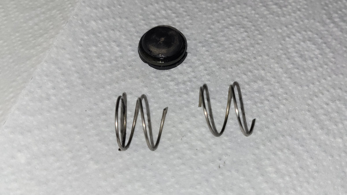

Außer dem schwarzen Honig haben sich folgende Teile in der Pumpe aufgehalten:
Die Feder hat einen Radius von maximal 20mm und der kleine schwarze Deckel hat auf der einen Seite einen O-Ring und auf der anderen Seite eine umlaufende Kante, in der die Feder exakt rein passt.
Es scheint eine Art federbelasteter kleiner Deckel zu sein, der mit Druck der Feder verschlossen wurde - wie ein Bypass-Ventil.
Woher in Gottes Namen kommt dieses Ding?
Hat jemand eine Idee?

Vmtl. Reste von einem zerfallenen Thermostat.

Der Thermostat ist noch ganz und die Feder ist ne ganze Ecke dicker im Draht.
Hat der Thermostat denn einen Bypass mit so einem Deckel, wie auf dem Bild?

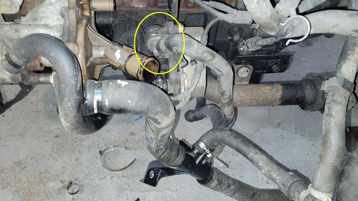

Einige Motoren haben am Wärmetauscher Öl/Wasser, (im Bereich vom Ölfilter) noch ein zweites Thermostat, dieses ist dann in einem kleinen Wasserstutzen integriert.
Oh Danke, da werde ich mal die Tage gucken.
Dirk

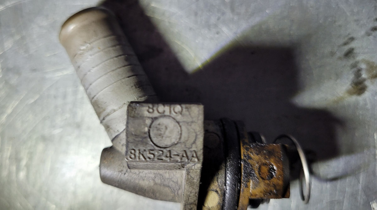

Das war der entscheidende Tipp:
Die Feder und der Deckel passen da genau rein und anhand der Nummern auf dem Teil kann man dieses Teil auch im Netz finden.

Zusatzfrage: 1192CG ist die OEM Nummer von dem Teil, wird aber zu fast 100% ohne die Schließkappe und Feder angeboten.
Andere, die die Kappe haben, passen aber visuell nicht zu dem Stutzen, den ich drauf habe.
Wurde das dann irgendwann weggelassen und nur noch das Gehäuse als Schlauchstutzen gebraucht?
Falls ja, kann man das weg lassen, wo sind die eventuellen Probleme bei verschiedenen Motortemperaturen zu erwarten?
