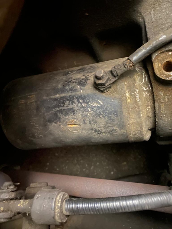

wir haben ein Problem mit dem Ausbau des Anlassers. Da dieser vermutlich eine gebrochene Feder hat, müssen wir ihn ausbauen.
Allerdings hat er sich so "festgefressen", dass ich mit Zurrgurten, Bello-Hammer usw. ihn nicht gelöst bekomme. Er bewegt sich keinen Millimeter. :(
Habt ihr Tipps/Tricks oder Hinweise was ich probieren könnte, damit es klappt ihn auszubauen ohne dass ich den ganzen Motor ausbauen muss?
Die Muttern und Schrauben sollte ich gelöst haben, zumindest sehe ich keine mehr.
Ich freue mich über Hilfestellung und sage schon jetzt DANKESCHÖN!!!
Baujahr, Foto
Diesel oder Benziner?
Das Baujahr: 1973
Benziner
Foto: [url=https://postimg.cc/0Kncp4QG][img]https://i.postimg.cc/fknphnQP/IMG-20230804-WA0012.jpg[/img][/url].
Krümmer ist ausgebaut.
Bearbeitet ( von EsscobarHY)
Das wichtigste ist sicher die gekonterte Schraube, die rechts im Bild schon raus ist. Vielleicht wäre auch etwas Geduld und Rostlöser sinnvoll? Der Kopf sitzt ziemlich spack da drin, ist aus Alu und der Block aus Guss..Kontaktkorrosion?

Hallo nochmals,
Ja, wir vermuten auch eine Kontaktkorrision. Vielleicht hast du/habt ihr noch weitere Ideen, wie man das lösen kann?
Also bisher haben wir es mit herkömmlichen WD40  und ZUSTÄZLICH mit dem Rostlöser von WD40, Balistol und von oben nochmals mit zarter Gewalt mit dem Bello-Hammer versucht.
Jetzt haben wir es auch von unten versucht und das gesamte Gewicht des Wagens inzwischen auf einen Wagenheber gebockt (reifen nicht freischwebend, da wir tatsächlich Angst dass das Aluguss reisst).
Alles bisher erfolglos.
Gibt es ggf. noch eine Schraube,die ich doch vergessen habe oder sitz das Ding auf etwas anderem noch auf, was blockieren kann? Bin leider wirklich verzweifelt...
Geduld,Rostlöser und anwärmen .Eventuel mit Montiereisen vorsichtig rangehen,reinklopfen dass er sich löst.
Gruss
ich würde versuchen ihn mit einer grossen Zange zu packen um ihn (nach ausreichender Ölung) hin- und herzudrehen. Der Anlasser sitzt in der Aufnahme  ja wie ein Kolben in einem Zylinder.
ich würde es mit einem grossen Gummihammer versuchen am hinteren Ende oder mit einem Meissel/Keil an der Bohrung.
Vielleicht wusste jemand nicht, dass die vorne konische Halteschraube in eine Bohrung greifen muss und hat so Material aufgebördelt
Kupplungsispektionsöffung freilegen, Spanset gurte um den Anlasser, versuchen zusehen auf welche Seite sich der Anlasser gedreht / verkeilt hat, in Gegenrichtung drehen mit dem Spanset u. Plastikihammer, Spanset möglichts nahe an der Kupplungsglocke anlegen. Denke ist ein Versuch wert 😉
Vorsicht beim Klopfen mit zu großem Hammer... das vordere Teil des Anlassers ist aus Alu. So habe ich vor 25 Jahren bei einem Schlacht HY auch schon ein Anlasser zerstört...
Ich würde die Halterung aussen rum mit einem Brenner oder Heissluftföhn erhitzen und dann WD40 drauf. Mit der Methode habe ich schon vieles lösen können.

Die Schraube sollte richtig drin gewesen sein, da im Vorbesitz eine Citroen Niederlassung 25 Jahre Eigentümer des Fahrzeugs war.
Zuletzt, als er noch lief, gingen auch der 1.- und Rückwärtsgang sehr schwierig rein. Allerdings hatte die Kupplung (seil) auch die ersten 5-8 cm Spiel, sodass die Kupplung vermutlich nicht mehr getrennt hat. Aber meint ihr dass das "festfressen" des Anlassers damit zu tun haben könnte?

ganz neue Idee.... kann es sein, dass sich der Bendix verabschiedet hat und er sich evt. am oder hinter dem Zahnkranz verklemmt hat..? Dann würde ich empfehlen, den Anlasser an Ort und Stelle zu zerlegen, sodass nur noch die Nase an Ort und Stelle bleibt. Sollte sich die ganze innere Einheit mit Bendix nicht herausziehen lassen, könnte sich meine Theorie bewahrheiten... Ich weiß alerdings nicht, wie die Platzverhältnisse im HY sind, bin Traction-Schrauber....

Den klemmenden Bendix kenne ich, der hat sich bei meinem Wagen immer gelöst, wenn ich den Anlasser raus gezogen habe. Wenn das Ding mal nicht sofort und freiwillig seinen Arbeitsplatz verlassen wollte, hat bis jetzt noch immer ein sanfter Hammerschlag geholfen!

Wenn sich das Anlasserritzel im Zahnkranz der Schwungscheibe verkeilt hat, lässt sich der Motor nicht drehen. Ist der Anlasser nicht festgerostet, lässt er sich ausbauen.

Druckluft zum Staub herausblasen und den Oxiden der Kontaktkorrossion. Das ganze trocken lassen, klopfen und blasen. Hat bei mir dann immer zum Erfolg geführt, weil ich damit die Oxidkristalle losgeworden bin. Dauert zwar ein wenig, klappt aber.
