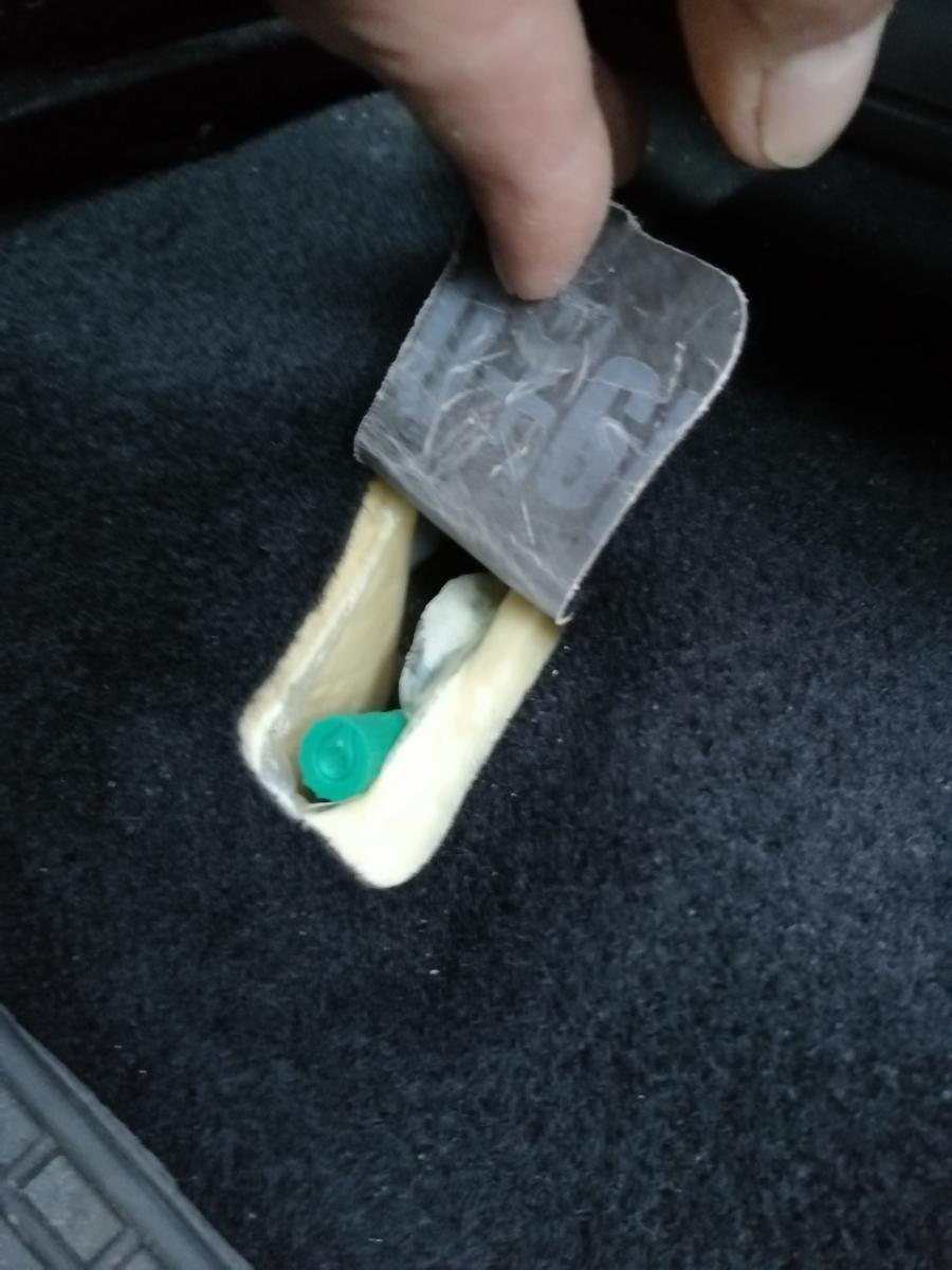

Hallo Gemeinde,
Unter dem Fahrersitz meines HDI 115, BJ 2012, befindet sich verdeckt unter dem Teppich ein grünes Dingens, eine Kappe oder ähnliches!?
Trotz ausgiebiger Recherchen konnte ich nicht auf die Schnelle herausfinden wofür es dient. Weder Handbuch noch CitDocks konnten es klären.
Für Hinweise wäre ich sehr dankbar und beste Grüße in die Runde ... 😀
willkommen. Ein Foto von dem Teil wäre nett. LG JS

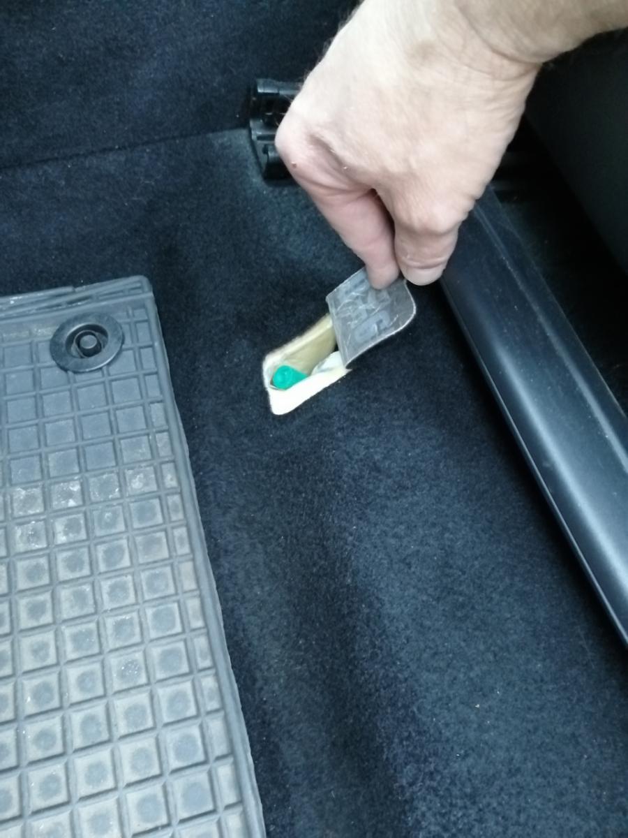

So hier mal ein paar Bilder und ich hab das ganze mal abgeleuchtet, es ist eine Kappe die auf einem Schlauch sitzt und man kann dahinter einen Tank oder ähnliches sehen.
Hat ja bestimmt was mit der Abgasreinigung zu tun aber warum finde ich nichts in meinen Unterlagen!?😬
Das ist die Abdeckkappe/Führungsrohr für die Notentriegelung der elektrischen Parkbremse in einem C4 Picasso l . Die dazugehörige Kurbel sollte sich beim Bordwerkzeug befinden.
