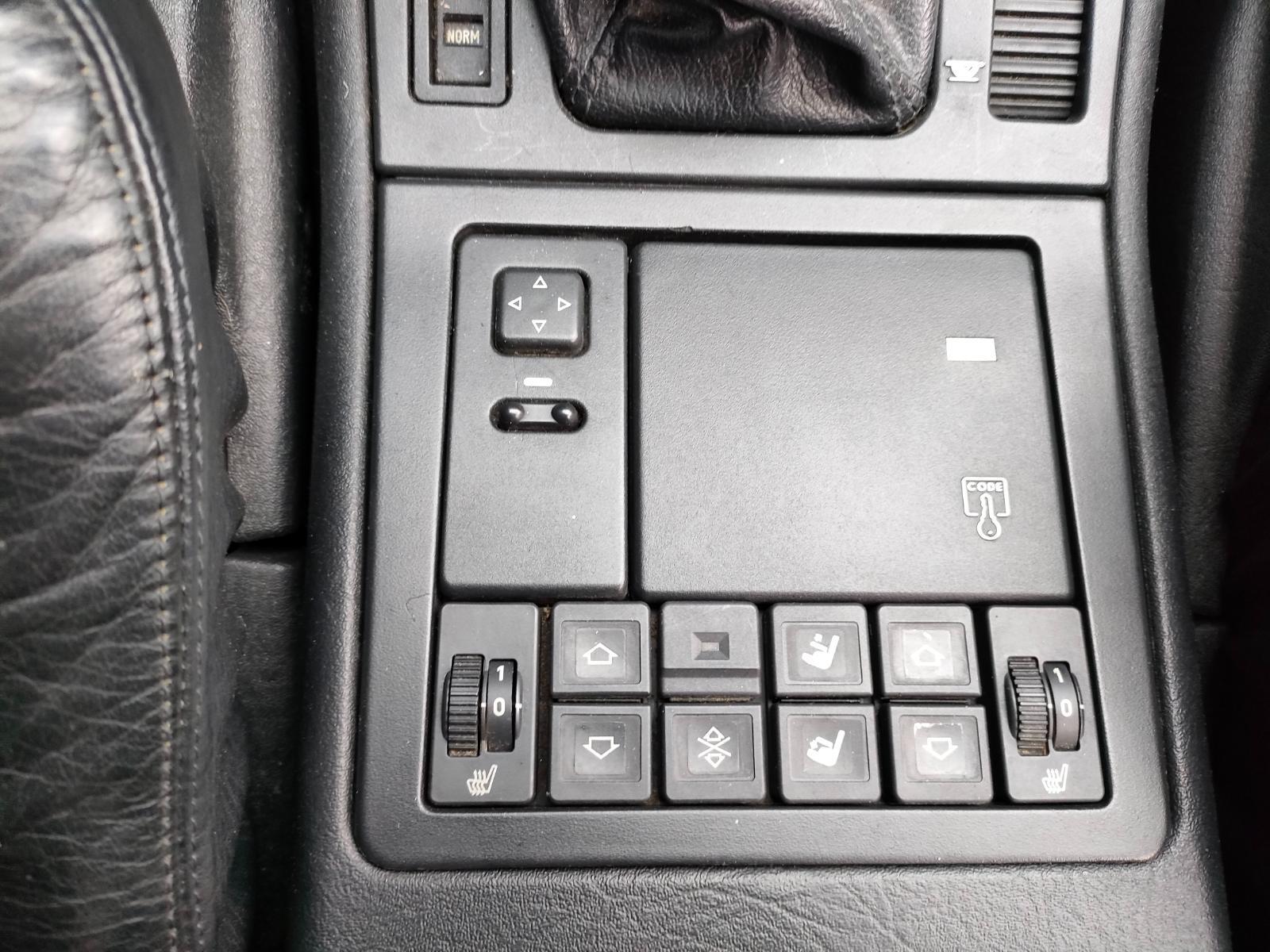

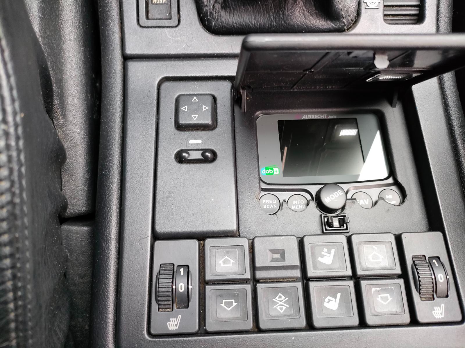

Ich hab mir in meinen Y4 einen DAB-Transmitter von Albrecht (DR56+) in die Mittelkonsole eingebaut, statt des Tastenfelds für die Wegfahrsperre. Das originale Philips-Radio mit Lenkradfernbedienung ist noch drin.
Funktioniert auch super, den Transmitter hab ich auch in meinem Manta mit dem original Opel-Radio aus den 70ern
DAB Transmitter ist eine gute Alternative ohne den ganzen Umbauaufwand, mein Tastenfeld würde ich dafür allerdings nicht opfern...
