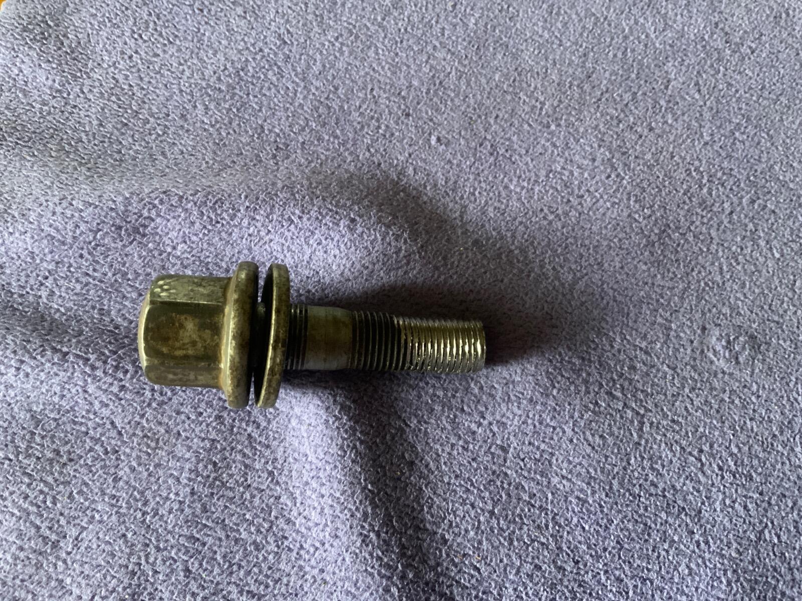

Wie oben beschrieben benötige ich Ersatz für meine Xantiafelgen.
Meß doch mal die Länge über alles
 Es gibt leider 3 verschiedene Felgen "Belfast"... 2 erfordern Kegelbund, eine Flachbund...
6,5 cm
Leider hab ich nur die längern Schrauben - denk die sind XM

Wenn die Gewinde durchgängig sauber sind macht es doch nichts aus die 2 mm längeren zu verwenden ??

die 2 mm längeren
Welche meinst du ?
vor 14 Minuten schrieb Kroack:
Die passenden Bolzen sind m.W. 37 oder 38 mm. Die 42er sind zu lang.
Die XM Wellenfelgenschrauben sind etwas länger als die hier gesuchten, denk das sind 2 oder 3 mm länger am Gewinde
