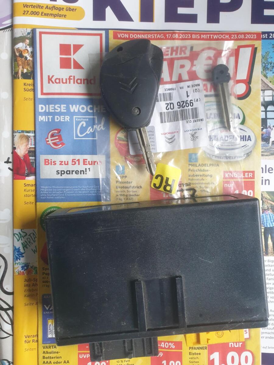

Hallo stokowski,
ich hab hier noch einen Klappschlüssel aus einem Xantia X2 aus 1998, 1,8 - 16V. hab das Ganze mal fotografiert. es ist Empfänger und Sender, dazu noch einen Schlüsselrohling, allerdings hatte ich den für einen XM bestellt. Meiner Meinung nach, müsste das anpassbar sein. Wie man den Schlüssel anlernt, da musst Du dich erkundigen.
Die Kiste auf dem Foto ist das Zentrale Innenraumsteuergerät (ZIS). Es beinhaltet auch die Wegfahrsperre. Um dort einen Schlüssel als auch dessen Fernbedienung anzumelden, braucht man einen Zugangscode. Ohne kann man das ZIS direkt in die Tonne klopfen. Und dann muß auch noch das Motorsteuergerät auf dem ZIS angelernt werden. Da sich ein MSG nur einmalig auf ein ZIS anlernen lässt, braucht man also ein nagelneues MSG.

Der Transponder ist nicht im Gehäuse sondern beim Schlüsselbart mit dabei. Das schwarze Teil mit Bohrung für Schwenkmechanismus hat einen kleinen Deckel, da sitzt er drunter, längliche Rechteckform.
