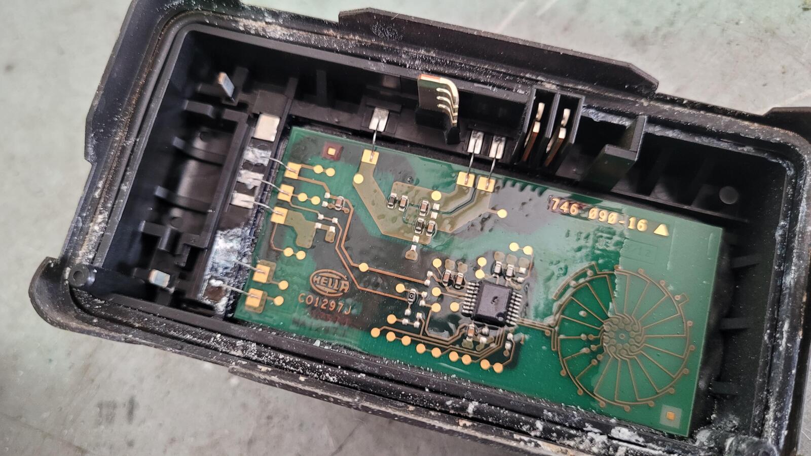

So, bin ein gehöriges Stück weiter...
Ich habe die 5 Drähte versucht, neu zu verlöten, drei waren komplett aboxidiert.
"Versucht" deswegen, weil Löten bei der oxidierten Chose kaum ging. Mehr als Anfänger-Lötstellen waren nicht mehr zu realisieren.
Aber alles hatte einen soliden Durchgang auf die Platine
Dem Motor habe ich 12V gegeben, er ist noch extrem lebendig.
Ich habe ihm nen Mini-Schuss WD 40 ins Innere gegeben, so gut wie es eben ging.
Zusammengebaut und alle Fehler gelöscht und blieben auch weg.
Vorher kamen beide Fehler sofort wieder, wenn man nach dem Löschen wieder neu ausgelesen hatte.
Nach dem Starten des Motors dauerte es aber maximal eine Minute und der dann einzige Fehler P2563 kam wieder.
Das Wastegategestänge selbst ließ sich schön leicht bewegen.
Dem neuen Verhalten nach gehe ich davon aus, dass etwas mit der Stellung selbst jetzt nicht mehr OK ist.

Um das hier zum Abschluss zu bringen, ich habe im Ladedrucksteuergerät auch noch die feinen Drähte gegen neue getauscht, der Motor läuft jetzt, ohne Fehler zu hinterlegen.
Es war echt schwer zu löten und die Lötstellen mag ich keinem zeigen.
Wahrscheinlich zu tief im Metall oxidert, oder was auch immer den Fluss nicht stattfinden lassen hat...
Danke an alle, die sich an den Gedankenspielen beteiligt haben.
